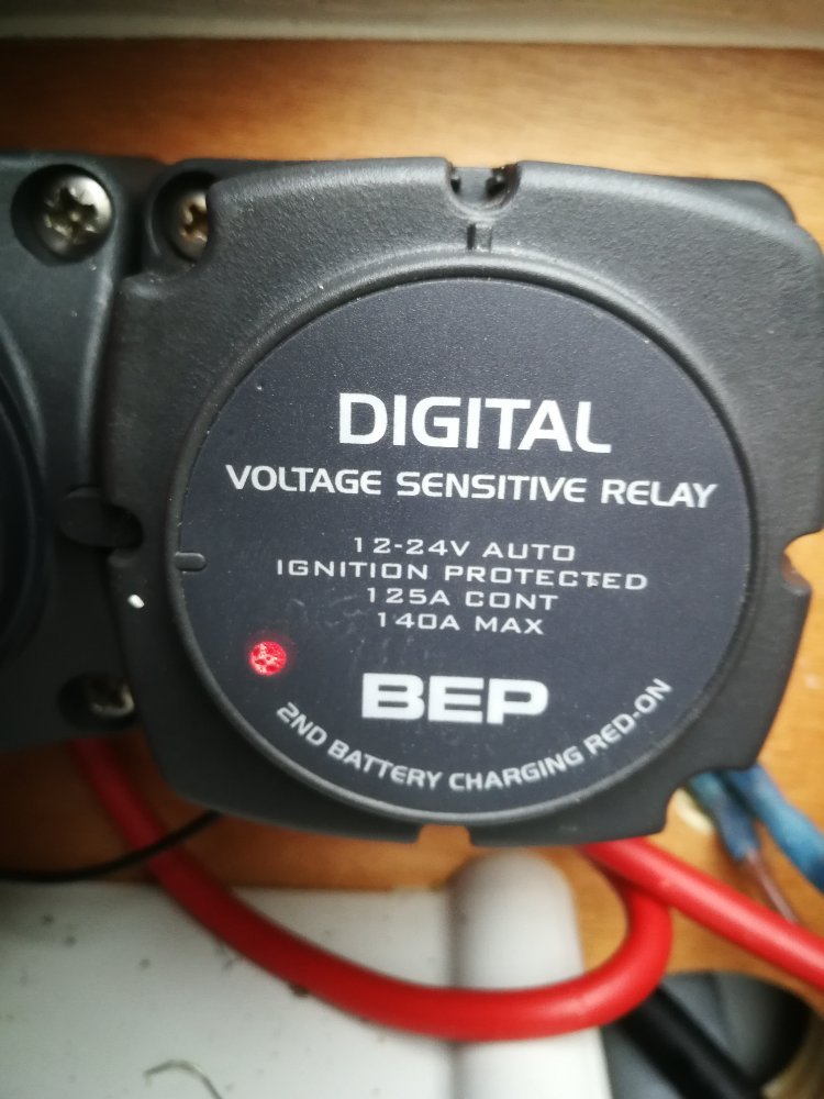

Lyset er på etter at jeg har slått av motoren, og uavhengig av om jeg har av stengt strømmen.

Med ditt oppsett betyr det bare at den lader som den skal. Og at det er enkelt å installere et eget forbruksbatteri om du skulle ønske det. Ingenting å bekymre seg for.

Releet ligger nok inne til spenning har droppet på batteriet, under 12.8V eller deromkring. Om du bare har ett batteri nå så kan du kople fra den tynne sorte ledningen på BEP rele så vil det være inaktivt.

Hvis du lurer på hvorfor man har BEP og hvordan BEP fungerer, så er det enkelt:
BEP fungerer slik:
Når volt på startbatteriet (drt batteriet det føler på) er over en viss verdi, normalt 13,3V eller rundt der mener jeg å huske, så vil releet aktiveres for å kople inn batteri nr 2. Da vil dioden lyse.
Når volt går under en viss verdi, normalt 12,8V, så vil BEP kople av batteri nr 2, og diode slukkes.
Hensikten er at man kan kople lading fra motor til ett batteri, og at BEP da kopler inn batteri nr 2 når batteri nr 1 får lading og har høy nok volt. Dermed beskytter man batteri nr 1 mot nedtapping.
Normalt er batteri nr 2 et forbruksbatteri. Batteri nr 1 er startbatteri.
Så skulle du feks ha kjøleskap eller tilsvarende som bruker mye strøm så koples det på batteri 2. Uansett hvor langt ned du tapper batteri 2 så vil batteri nr 1 ha nok volt til å starte motoren. :smiley:
Tips: Hvis du ikke har batteri 2 nå så sørg for at kabelen ut fra BEP er godt beskyttet mot kortslutning.  Ta på el-tape eller annet som gjør at den ledningen ikke kan komme nær en minuspol.

Fantastisk. Takk for nødvendig opplæring.
Godt å vite at det røde lyset har en helt grei forklaring.

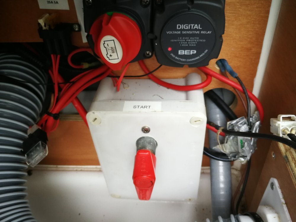

Kan du se på nabo de isen, hva er den til, hvilken funksjon har den?
Antar at den er svitcen mellom de to batteriene?
Og at vannrett stilling er av?
Det er trolig ingen switch mellom batteriene, det er det BEP rele som tar seg av. Startbatteri lades fra motor og når spenning er høy nok kopler BEP inn og sørger for at forbruksbatteri også får lading, samt skiller batteriene når motor stoppes og spenning faller (under 12.8V). Hovedbryterene bryter nok bare strømmen til hhv startmotor og forbrukere, men det kan du enkelt teste. Bare ikke gjør det mens motor går.

Hadde er slik vender på den forrige båten, da styrte jeg manuelt mellom ett atteri, to batteri eller helt avstengt.
Dette er mere moderne, og nytt for meg, og må læres.
