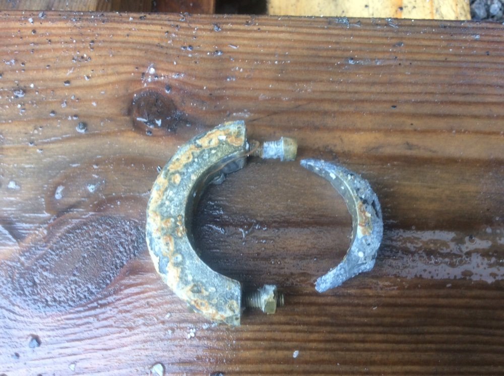

javi30 Startet 9.Oktober.2021 Link til dette innlegget Startet 9.Oktober.2021 Noen som har ide om hva som har skjed her. Anoden er montert på propel akselen til en Elwaro 30 den ene halve var nesten helt vekke (ramlet nesten av) den ander halve ser helt ny ut. Mener det var normalt med kontakt mellom anode og aksling og mellom anode delene . De 2 andre anodene på båten var tært normalt . Sitér dette innlegget Link to post
Komodo Svart 9.Oktober.2021 Link til dette innlegget Svart 9.Oktober.2021 Ikke helt godt å si hva som har skjedd, men man kan jo gjette. En tenkelig mulighet er at de to halvdelene er støpt i to forskjellige heat. Det kan ha ført til at de har mikroskopiske forskjeller i legeringselementene, noe som kan forårsake forskjell i hvordan de tæres. Sinkanodene er legert med bittelitt av et metall f.eks. indium, som gjør at det ikke skal bygges opp en passiviserende hinne av sinkoksid. Indium gjør altså at den beskyttende hinna av oksid brytes ned, slik at anoden ofrer seg. Sitér dette innlegget Draco 20 blir jolle Skroggjennomføringer og materialkvalitet DIY Badeplattform DIY Anker i syrefast Link to post
