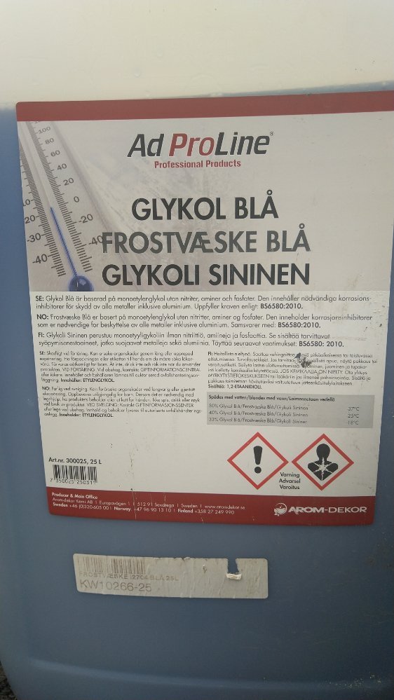

Bellil Startet 10.Oktober.2021 Link til dette innlegget Startet 10.Oktober.2021 Jeg har kjøpt inn denne for å frostsikre to Volvo Penta KAD32 for vinteren. Er det ok eller må jeg ha grønn? Sitér dette innlegget A calm sea never made a skilled sailor D5L Link to post
Okkaby Svart 10.Oktober.2021 Link til dette innlegget Svart 10.Oktober.2021 Ikke om det er original grønn på den fra før. Da risikerer du en skikkelig rense jobb til våren. Sitér dette innlegget Link to post
nomen Svart 10.Oktober.2021 Link til dette innlegget Svart 10.Oktober.2021 Jeg regner med at TS snakker om å frostsikre sjøvannsdelen, isåfall er det bare å bruke blå (eller hvilken som helst farge) Snakker du om ferskvannsdelen, må du passe deg for å blande ulike frostvæsker. Sitér dette innlegget Hold kjeft,når du snakker til meg! Link to post
Grand Banks jr Svart 10.Oktober.2021 Link til dette innlegget Svart 10.Oktober.2021 Ja, du kan bruke blå frostvæske på saltvannskretsen. Du må ikke blande ulike frostvæsker i kjølesystem ellers. Sitér dette innlegget Fiskebåten: Shetland 498 - min 16" "speed sjark" - 60 HK Evinrude VRO (deaktivert VRO) Turbåten: Neptim 8000, VP TMD40A TAMD41B Link to post
Okkaby Svart 10.Oktober.2021 Link til dette innlegget Svart 10.Oktober.2021 Mye mindre styr å ha litt varme i motorrommet. Dette har alt det elektriske også godt av. Om det er saltvanns kretsen en snakker om da. Sitér dette innlegget Link to post
Grand Banks jr Svart 10.Oktober.2021 Link til dette innlegget Svart 10.Oktober.2021 Jepp, bortsett fra at sikringen på min strømkurs ute kan falle ut. Så jeg bruker alltid å sikre med frostvæske. Har opplevd at sikring har slått ut og vann i båten var bunnfrosset. Ingen skade, men det vil jeg ikke oppleve igjen. Da hadde jeg heldigvis kjørt igjennom frostvæske på motor. Sitér dette innlegget Fiskebåten: Shetland 498 - min 16" "speed sjark" - 60 HK Evinrude VRO (deaktivert VRO) Turbåten: Neptim 8000, VP TMD40A TAMD41B Link to post
Bellil Svart 10.Oktober.2021 Emnestarter Link til dette innlegget Svart 10.Oktober.2021 Beklager litt uklart spørsmål. Det er sjøvannskretsen jeg spurte om. Da kjører jeg på med denne blå. Kjøpt i fjor så husker ikke hvorfor det ble blå Drevene er endelig av og olje og filtre ble byttet med gjennomvarm motor på sjøen Bare resten igjen nå ? Sitér dette innlegget A calm sea never made a skilled sailor D5L Link to post
