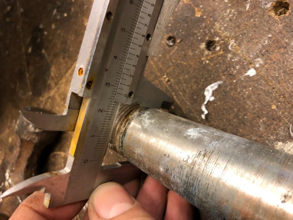

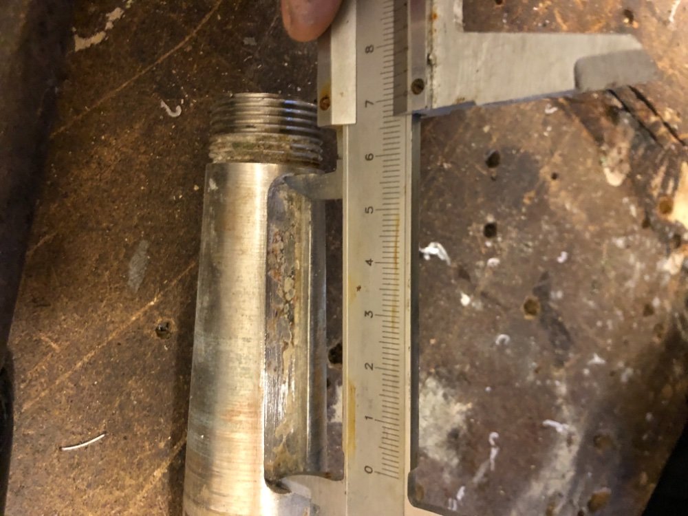

Timmeeh Svart 14.Oktober.2021 Emnestarter Link til dette innlegget Svart 14.Oktober.2021 husky dane 85 skrev for 1 time siden: Men propell boset er ca 100mm pluss/minus standard, så da er ikkje mykje å vinna på ny propell har du eit bilde av akselen uten propell? HUB lengde på mikado propell til 35mm aksling er 90mm. Har mål av det meste her hehe. Men her er et bilde av akselen. Sitér dette innlegget Link to post
Timmeeh Svart 14.Oktober.2021 Emnestarter Link til dette innlegget Svart 14.Oktober.2021 Litt feilmåling blir det her da men, den propellen fra mikado var 26,5mm ytterst. Og jeg måler rett over 27 bakerst på aksel, så da må det jo bli mere gjenger å skru på. Sitér dette innlegget Link to post

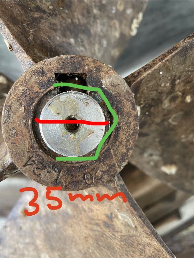

Timmeeh Svart 25.Oktober.2021 Emnestarter Link til dette innlegget Svart 25.Oktober.2021 husky dane 85 skrev On 22.10.2021 at 19.25: Har montert nokre nye akslingar i haust,felles for samtlige er at når propellen er montert på akselen så er bakre kant av propellen mest heilt jamt med av slutten av gjenge partiet, eg tenkte at dersom du får propellen lenger inn på konen så får du utnytta heile gjenge partiet, då burde dette gå bra.eller? Ja, skjønner hva du mener. Har hatt tid å tenke , og konkluderer med at dette ikke blir bra på noen måte. Bare se på bilde her. En ting med å bruke foring er jo at lengden på propellhuben er større på 45mm kontra 35, men mutteren som er M24 har 36mm nøkkelvidde. Dvs 0,5mm som presser propellen innover på langsiden, og litt mer på hjørnene på mutteren. Det er jo nesten som man skrur den innover imellom propell og aksel Det er 4-5mm fra stevnlager og til propell slik den var montert, så kan ikke flytte den lengre inn heller. Nei det blir nok å vente på ny propell, lang leveringstid om dagen Sitér dette innlegget Link to post

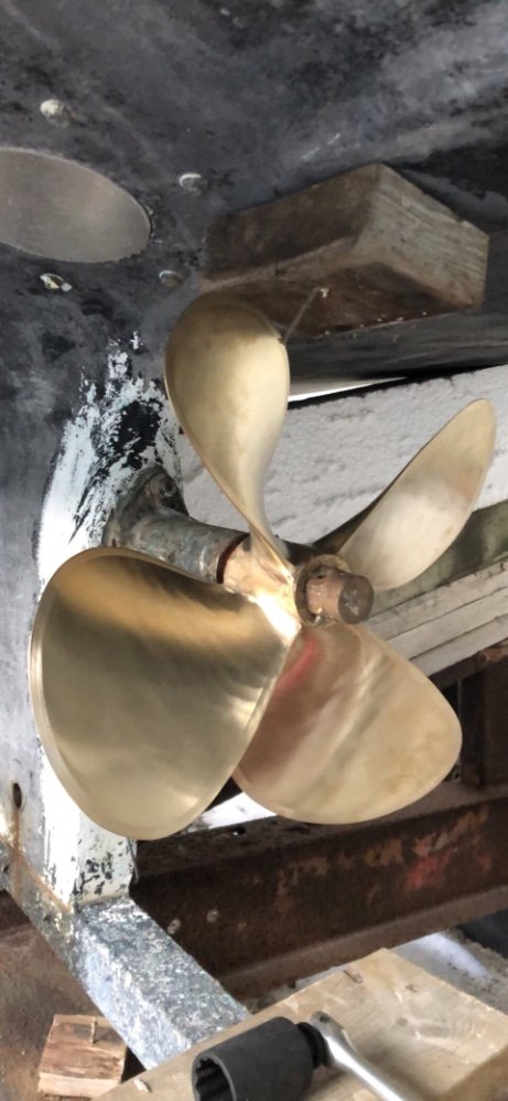

Timmeeh Svart 16.Januar.2022 Emnestarter Link til dette innlegget Svart 16.Januar.2022 Dette ble bra. Pakkboks med begge simmerringer pekende bakover, og bedre klaring mellom stevnlager og propell… samt nesten hele gjengepartiet i bruk, skulle tro propellen var lagd for 35mm aksler? nå må jeg bare trikse til en sink her. Den er jo forbundet med aksel-gir, og gir har gjennomgående bolter med sink på så strengt tatt trenger jeg vel ikke sink på propellmutter også? Sitér dette innlegget Link to post
