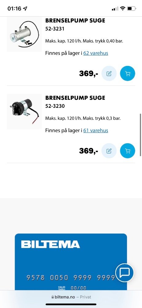

Swingswong Startet 18.Oktober.2021 Link til dette innlegget Startet 18.Oktober.2021 Heisann. Har bestilt et Racor 500 lignende filter som skal brukes som sidestrøms filter på dieseltanken. Til dette trenger jeg en 12v elektrisk pumpe. Er det noen som har forslag til hva jeg kan bruke? Ser at Biltema har en, men er usikker på hvor gode disse er. Må absolutt ikke lekke så jeg får SFT på nakken. Biltema type Sitér dette innlegget Link to post
Hulda Svart 18.Oktober.2021 Link til dette innlegget Svart 18.Oktober.2021 Hulda kjører 2 stk Carter. Vet ikke hvor du bor. Har kjørt Biltema-pumpen på bensinmotor ca. 180000 km over 10 år. Sitér dette innlegget Link to post

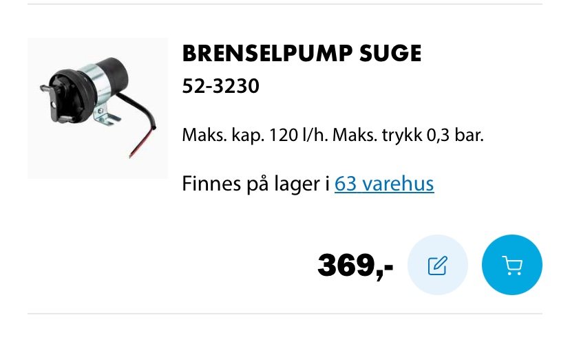

Swingswong Svart 18.Oktober.2021 Emnestarter Link til dette innlegget Svart 18.Oktober.2021 Den pumpen jeg limte inn bilde av? I såfall blir det en slik Sitér dette innlegget Link to post
Hulda Svart 18.Oktober.2021 Link til dette innlegget Svart 18.Oktober.2021 Den pumpen. Sitér dette innlegget Link to post

Swingswong Svart 1.November.2021 Emnestarter Link til dette innlegget Svart 1.November.2021 Det er den sorte pumpen jeg har. Trykket etter filteret vil alltid være lavt. Det renner rett i tanken. Derfor tenker jeg å måle før. Sitér dette innlegget Link to post
