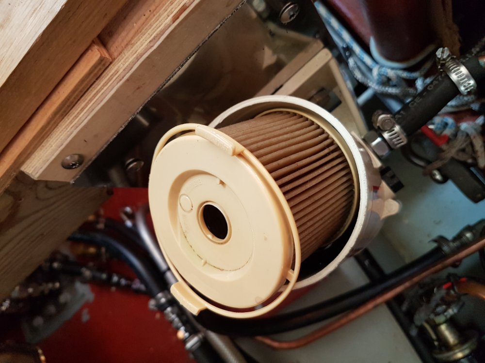

Hulda Svart 21.Oktober.2021 Link til dette innlegget Svart 21.Oktober.2021 Tror dette er etter tre år. Dette filteret kjører all diesel før dieselen går til motorens duplex grovfilter. Sitér dette innlegget Link to post

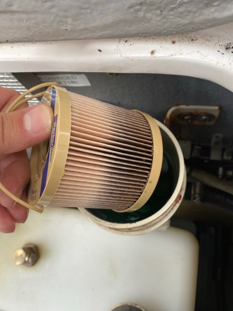

Swingswong Svart 21.Oktober.2021 Link til dette innlegget Svart 21.Oktober.2021 100t. Dere som kan Racor ser sikkkert hva jeg har gjort feil. Sitér dette innlegget Link to post
mawilu Svart 21.Oktober.2021 Link til dette innlegget Svart 21.Oktober.2021 Så feilen med en gang,kjøpt filter av produsenten istedenfor Volvo "orginal filter" ? Sitér dette innlegget Link to post
Lunde14 Svart 21.Oktober.2021 Link til dette innlegget Svart 21.Oktober.2021 Swingswong skrev 1 time siden: Dere som kan Racor ser sikkkert hva jeg har gjort feil. Nei det ser jeg ikke, men opplys meg gjerne ? Sitér dette innlegget Link to post
Gabi Svart 21.Oktober.2021 Link til dette innlegget Svart 21.Oktober.2021 Ikke fylt diesel opp til toppen før lokket ble satt på. Hvis man fyller opp bare feks halvveis så fyller det ikke seg selv opp til topp. Gjelder iallefall Racor filtre. Sitér dette innlegget Link to post
Swingswong Svart 21.Oktober.2021 Link til dette innlegget Svart 21.Oktober.2021 Gabi har helt rett. Blir montert kran i vinter. Sitér dette innlegget Link to post

nomen Svart 21.Oktober.2021 Link til dette innlegget Svart 21.Oktober.2021 Gabi skrev for 3 timer siden: Ikke fylt diesel opp til toppen før lokket ble satt på. Hvis man fyller opp bare feks halvveis så fyller det ikke seg selv opp til topp. Gjelder iallefall Racor filtre. Men...vil ikke dieselnivået i filteret stige etterhvert som filteret blir tettere? Det er ihvertfall min teori, men jeg "tør" ikke annet enn å fylle det helt fullt ved filterskift. Sitér dette innlegget Hold kjeft,når du snakker til meg! Link to post
Hakkannen Svart 21.Oktober.2021 Link til dette innlegget Svart 21.Oktober.2021 nomen skrev for 1 time siden: Men...vil ikke dieselnivået i filteret stige etterhvert som filteret blir tettere? Hvor skal luftlomma gjøre seg av da? Jeg har et FG500 filter (Racor), akkurat det samme der. Må fylles helt opp for at hele filteret skal bli tatt i bruk. Første gangene jeg skiftet filter fylte jeg på selv med ei flaske med diesel, men nå venter jeg med å teite til T-håndtaket til lokket til jeg ser det piple diesel ut ved pakningen når jeg åpner tankventilen igjen etter filterbytte. Da har filteret fylt seg opp av seg selv samtidig som luftlomma får unnslippe. Sitér dette innlegget Link to post
nomen Svart 22.Oktober.2021 Link til dette innlegget Svart 22.Oktober.2021 Hakkannen skrev for 5 timer siden: Hvor skal luftlomma gjøre seg av da? Godt poeng, så langt har jeg ikke tenkt. Da er det bare å fortsette med å fylle opp med diesel ved filterskift? Sitér dette innlegget Hold kjeft,når du snakker til meg! Link to post

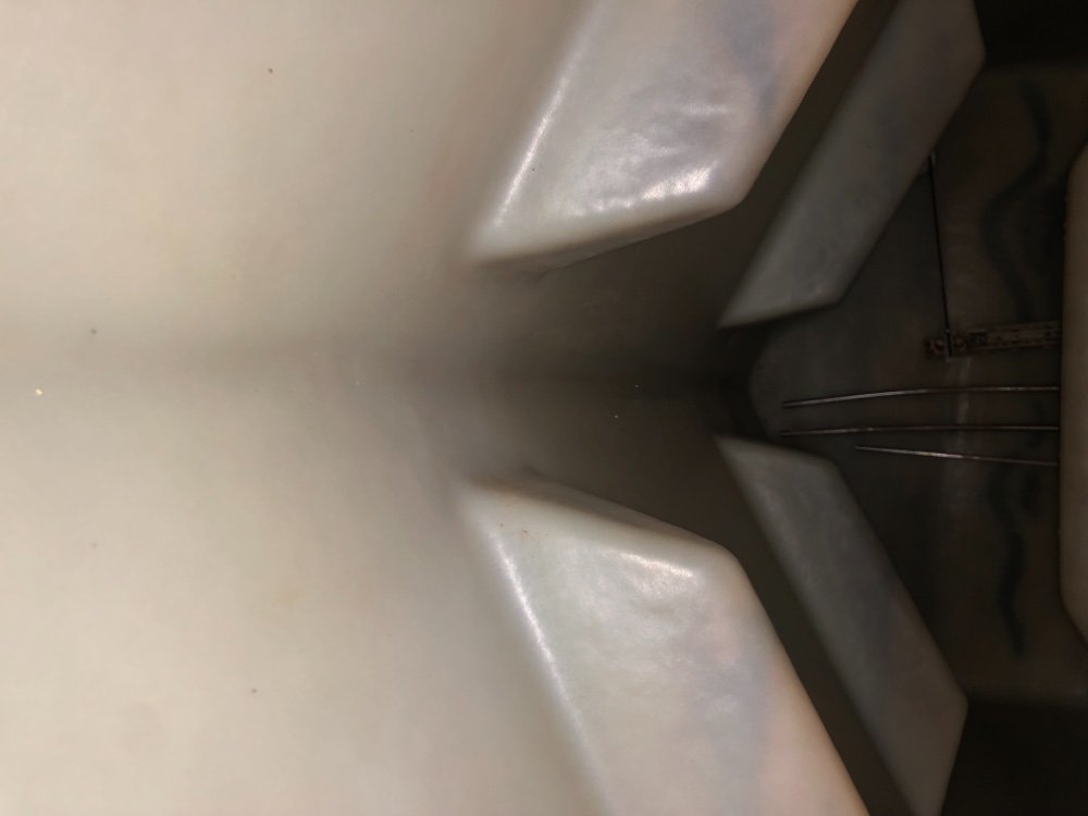

Timmeeh Svart 22.Oktober.2021 Link til dette innlegget Svart 22.Oktober.2021 Vask tankene deres! Sånn ble min seende ut. Sitér dette innlegget Link to post
Jonas Svart 22.Oktober.2021 Link til dette innlegget Svart 22.Oktober.2021 Hakkannen skrev for 12 timer siden: Hvor skal luftlomma gjøre seg av da? Jeg har et FG500 filter (Racor), akkurat det samme der. Må fylles helt opp for at hele filteret skal bli tatt i bruk. Tror luftlomma forsvinner i returen til tanken etterhvert som filteret blir tett. Dette går også over svært lang tid. Sitér dette innlegget Link to post
X10an Svart 22.Oktober.2021 Link til dette innlegget Svart 22.Oktober.2021 Hakkannen skrev for 12 timer siden: nomen skrev for 14 timer siden: Men...vil ikke dieselnivået i filteret stige etterhvert som filteret blir tettere? Hvor skal luftlomma gjøre seg av da? Da vil luftlomma suges inn i motoren over ganske lang tid, i bittesmå uproblematiske dråper som ikke påvirker motorgangen i det hele tatt. Dette er i praksis helt uproblematisk. Sitér dette innlegget Link to post
mawilu Svart 22.Oktober.2021 Link til dette innlegget Svart 22.Oktober.2021 Min erfaring er hvis filtret står montert høyere enn topp tank fyller det seg ikke opp,ingen problemer under drift men kun halve filtret blir brukt.Jeg fylte alltid til lokket ved bytte.Har sjekket filtret og ikke byttet når det ser rent ut kjørte da ca 500timer før skift. Sitér dette innlegget Link to post
Jonas Svart 22.Oktober.2021 Link til dette innlegget Svart 22.Oktober.2021 (redigert) Ja, men det bør da fylle seg opp etter hvert som det blir tett nedenfra. Hvis det fyller seg selv helt opp, er det enten tett eller stor gjennomstrømming. Redigert 22.Oktober.2021 av Jonas (see edit history) Sitér dette innlegget Link to post
Ove T Svart 22.Oktober.2021 Link til dette innlegget Svart 22.Oktober.2021 Hej Jag hade ett Racor filter på en arbetsmaskin som stannade på grund av tätt Racor filter. När jag öppnade filtret för byte visade det sig att bränslet bara stod halvvägs och där var det svart och tätt. Jag bara fyllde upp till topp och startade och körde med detta filter i många hundra timmar. Det är ju inte lika känsligt på en maskin på land, så hade jag inte gjort i båten. Hälsningar Ove Sitér dette innlegget Link to post
X10an Svart 22.Oktober.2021 Link til dette innlegget Svart 22.Oktober.2021 (redigert) Dette er enkel og grunnleggende fysikk. Dersom filteret ikke fylles helt opp i første omgang, kan trykkfallet over filteret enkelt regnes ut ved hjelp av høyden fra nederst på filteret opp til toppen av "fyllekanten". Selvsagt bør ikke filteret være tomt for diesel når lokket settes på, for da stopper motoren garantert da den ikke kan kjøre på ren luft. Men om det er halvfullt eller helfullt spiller ingen verdens rolle, verken for trykkfallet eller filterets filtreringsevne. Overskuddsluften suges sakte ut ettersom filteret blir tettere og tettere. Luften passerer gjennom drivstoffsystemet, enten tilbake til tanken eller inn med dieselen til forbrenningsrommet. Historien til @Ove T over her, kjøper jeg rett og slett ikke... Redigert 22.Oktober.2021 av X10an (see edit history) Sitér dette innlegget Link to post
Ove T Svart 22.Oktober.2021 Link til dette innlegget Svart 22.Oktober.2021 Hej Nu är detta erfarenhet som är svårt att komma runt. In och utlopp i Racor filter sitter halvvägs upp därför fungerar det på detta sätt. Hälsningar Ove Sitér dette innlegget Link to post
X10an Svart 22.Oktober.2021 Link til dette innlegget Svart 22.Oktober.2021 (redigert) Ove T skrev for 2 timer siden: Nu är detta erfarenhet som är svårt att komma runt. Svårt och svårt... Jag påstår inte at du lyver, eller at din historie ikke stemmer. Jeg påstår kun at årsaken til at motoren stoppet i første omgang var noe helt annet enn et dieselfilter som var tett kun på nederste halvdel. Dersom dette skulle stemme, må det nødvendigvis innebære at din dieselmotor har stanset på grunn av et trykkfall på (psi = (0.01422 x høyde i cm) / dieselvekt) = (0.01422 x 5cm) / 0.84 = ca. 0.085 psi eller i underkant av 0.6 kpa. Dersom din motor stanser på grunn av et trykkfall på 0.6 kpa påstår jeg at du har et helt annet grunnleggende problem med ditt drivstoffsystem. En dieselmotor bør kunne nærme seg et trykkfall på bortimot 50 kpa før problemer begynner å dukke opp. Redigert 22.Oktober.2021 av X10an (see edit history) Sitér dette innlegget Link to post
