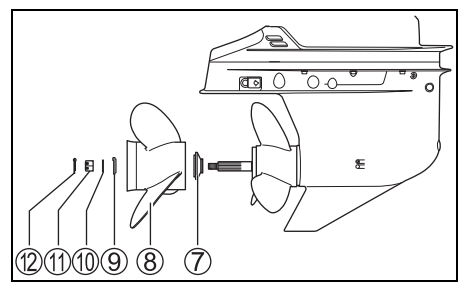

Enig, det trengs. Innerste propell trenger spesial verktøy, men 4500-5000 + moms synes jeg var drøyt.
Har google litt:
https://www.kfm-motorraeder.de/cms/en/genuine-spare-parts/suzuki-spare-parts?itemid=0992329810000
https://boatpartguys.com/09923-29810?tag=PROP
Men fortsatt dyr synes jeg.
Var litt enklere å finne et slikt "fake" verktøy til volvo penta, men er er jo mye mer utbredt ikke minst eksistert i mange år.
Men skal se om man kan få laget seg dette verktøyet i løpet av vinteren.
Har foreløbig tatt av bakerste propell, men får ikke enkelt av avstands (stop) stykke mellom bakerste propell og mutter til forrerste.
Er nr 7 her som sitter litt:
Har kun testet å få den av uten noe verktøy, tenkte istede for å prøve å bende på den med noen tre/stål "greier" så før en prøve med en avtrekker.
