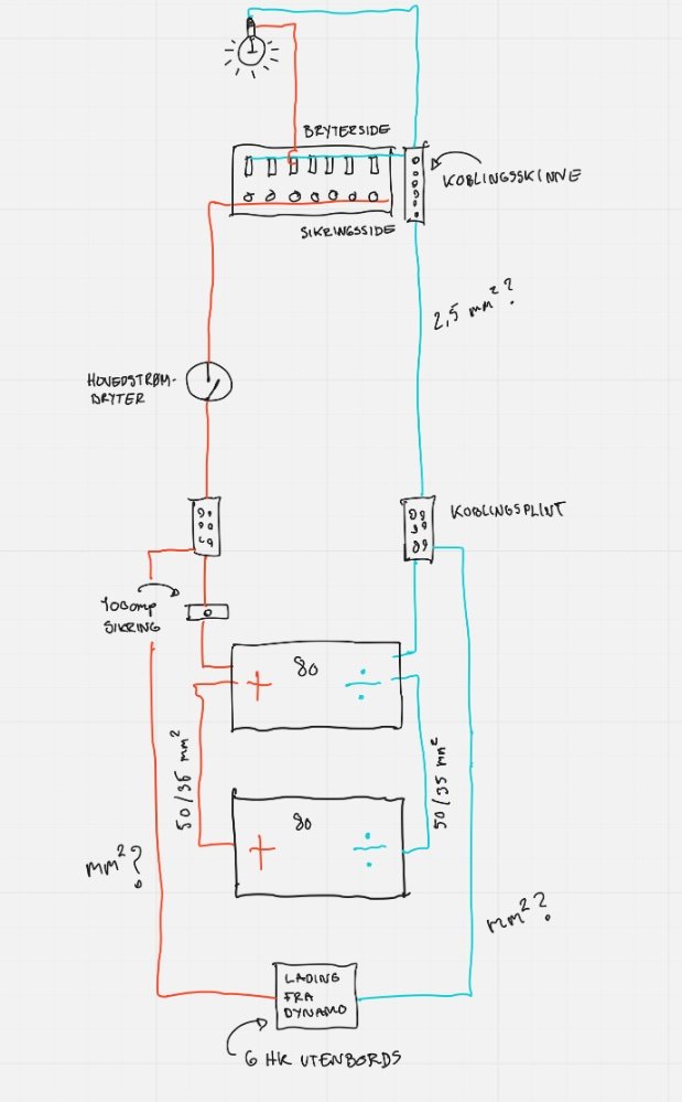

Enkelt koblingsskjema for liten seilbåt
Hurley 20
Kablene må minimum tåle sikringsstrømmen. Dette er for at du skal være sikker på at sikringen ryker før kabelen blir så varm at noe tar fyr.
Med 100 A sikring så må du ha 50 mm2 helt frem til motoren.
Med 2.5 mm2 kan summen av sikringene på bryterpanelet ikke være mer enn 16 A.

Hei jeg har lignende oppsett og 6 hk sailpro med lading.
1. + ledning til påhengs må inn på andre siden av hovedbryter sånn at det ikke kan lekke strøm fra batteri til påhengs. Jeg har koblet meg inn på en av bryterne på bryterpanelet. (Tohatsu har regulert utgang og blåser ikke på med titals volt om batteri ikke skulle være ilkoblet. )
2. Ledninger mellom batteri og bryterpanel bør være minst 6 mm2. Har selv 2.5mm2 og det må oppgraderes hos meg.
2. Tohatsu gir bare 3A hos meg ved marsjfart og 50% pådrag. Motor må ruses i fri for å komme opp i oppgitt ladestrøm 5 A. Monner så lite at det er en vits og påhengs må gå mange timer for å utgjøre noen få AH . Allikevell anbefaler jeg 6mm2 kabler til påhengs for å ta vare på den saften som kommer.

En 5 m kabel (10 m tur-retur) vil for eksempel ved 5 A ha 0.7 V for 1.5 mm2, 0.4 V for 2.5 mm2 og 0.2 V for 4.5 mm2.
Du har sannsynligvis ikke noe som trekker i nærheten av 100 A, så den sikringen kan du nok med fordel bytte til en mindre verdi.

shipahoy skrev On 28.10.2021 at 22.27:
Denne kan være nyttig å lese:
https://www.sxk.se/vastkustkretsen/artiklar/elsystem-kap-4-i-sxk-batparm
Veldig fin og oversiktlig ressurs den lenken, takk!
Det med summen av sikringen på bryterpanelet forstår jeg ikke helt. Da mener du ledningen (i mitt diagram) fra koblingsplint til bryterpanel? I dette bryterpanel fra Biltema oppgis 35 A, mens summen av sikringene i panel er en annen. https://www.biltema.no/batutstyr/elektrisk-utstyr/strombrytere/strombryterpanel-med-automatsikringer-2000041288
For stor ledning fra koblingsplint til bryterpanel kan da forårsake problemer? Eller er overspenning sikret med sikringen på plussiden?

erhansen skrev On 30.10.2021 at 13.41:
Kablene fra batteri + til bryterpanel, og fra batteri - til negativ koblingsskinne bør være minst 16 mm2. Hvorfor det står 35 A i beskrivelsen til Biltema vet jeg ikke. Det står ingenting om det i brukermanualen.
For tykk ledning skaper ikke problem, men det gjør for stor sikring.
Ledningene ut fra bryterpanelet må være minst 1.5 mm2 for at det skal være brannsikkert. For at det som er koblet til skal få høy nok spenning så må du kanskje ha tykkere kabel, men det er avhengig av ledningslengde og strømtrekk.
