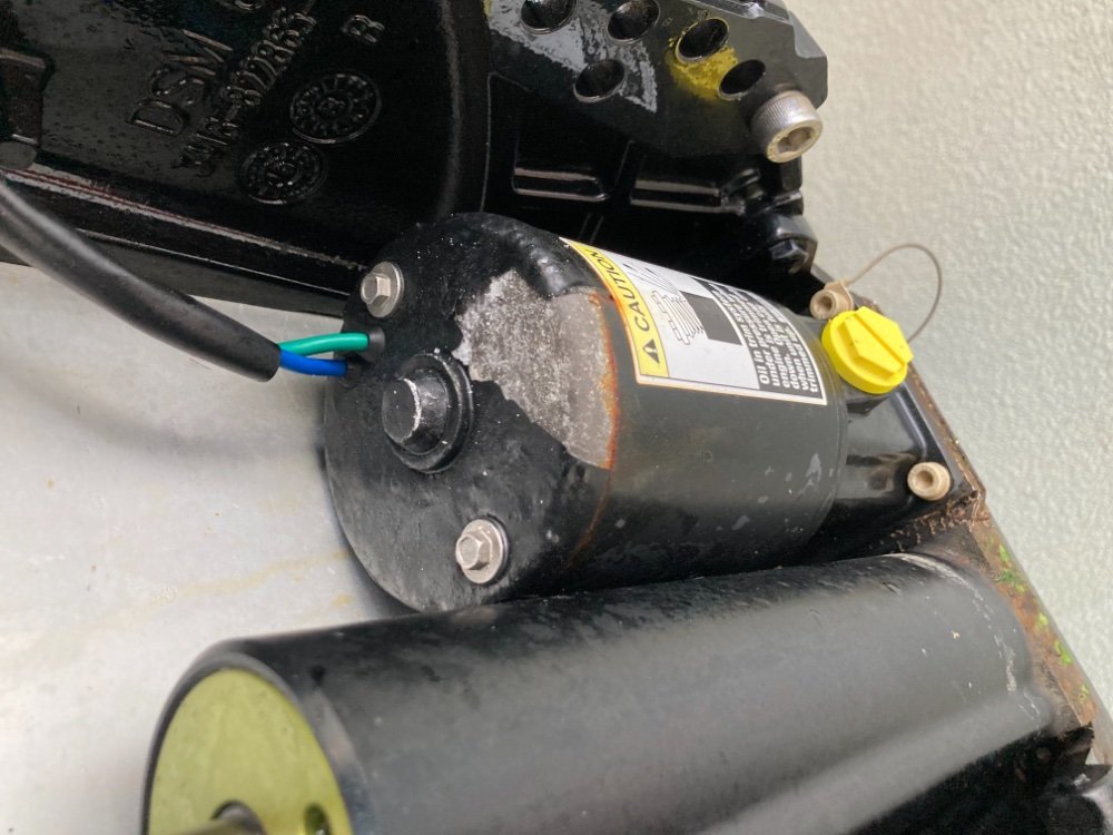

Mercury 60 fra 2020 avflassing lakk tiltmotor, akseptabelt?

Jeg ville tatt noen bilder og sendt de en mail, og hørt hva de svarer.
Om du må levere inn motoren for at de skal utbedre det, må du selv vurdere om det er bryderiet verdt.
Vinninga går opp i spinninga hvis må kjøre 3-4 timer for å bringe/hente motor, da kan du like gjerne fikse det selv.
Kanskje du får de til å sende deg en boks med lakk, slik at du kan utbedre det selv?

Kikket på garantien og de har en «begrenset garanti» mot korrosjon. Slik jeg leser det gjelder den bare hvis det går på funksjon, og ikke hvis det er kosmetisk. Da kommer det vel an på om lakken har en funksjon eller bare er til pynt. Eller så kan man vel også tolke det slik at så lenge tiltmotoren virker, så går det ikke på garanti.
Synes bare det er veldig svakt hvis dette er gjengs kvalitet.
Etter min mening er det helt høl i hue at produsentene tar så lett på overflatebehandling som dette. Det er sikkert ikke noen galt med lakken, men det er jo relativt innlysende at grunnarbeidet er for dårlig.
Hvis du hadde kjøpt deg en ny bil og lakken flasset av på dørene og panseret etter ett år, hadde du da godtatt det dersom forhandleren mente på at det ikke har noe å si for bilens funksjon?
Lakken har jo også en teknisk funksjon, og det er at komponenter av aluminium og karbonstål ikke skal korrodere. Dette er slett kvalitet som vi forbrukere ikke burde finne oss i. Om noen produsenter er bedre enn andre vet jeg ikke. Jeg har ikke disse problemene på min Mercury (2014 mod), men den er montert slik at hele motoren står tørt når den er tiltet opp.
Det må jo være soleklart at lakken har en funksjon. Uten lakk korroderer det jo 10x så raskt.... Men er denne komboen alu/stål så nytter det ikke hva du gjør. Da har du galvanisk korrosjon uansett. Tabbe av fabrikken i så fall. Skulle tro produsenter hadde lært etterhvert...

mitt inntrykk er at motorer i denne "mellomklassen" - 40-60hk er mer utsatt for tæring/rust på tiltmotorer, sjelden man hører om dette på større motorer...?
Har nå hatt en Honda BF 60 i fem sesonger uten antydning til rust/korrosjon på tiltmotoren. Men nå er jo jeg nøye med å spyle av motor etter bruk, både innvendig og utvendig.

Er jo ikke første gangen Mercury driter på draget med å blande legeringer.
Yamaha er ikke alltid så mye bedre, stort sett fornuftige materialvalg - men så må de alltids putte inn noen biter "gørrjern" her og der..

Jeg synes det var akkurat de samme problemene på den Etecen jeg hadde på forrige jolle. Derfor mitt utsagn lenger opp i tråden her:

Fleire gangar har eg spurt meg sjølv om kvifor tiltmotorane på død og liv må plasserast i vasslina? Kvifor er ikkje tiltmotoren under motordekselet?
Det var vel noko med delesal å gjera...
Det har nok også med konstruksjon å gjøre. Tilten er tilvirket som en kompakt "powerpac-enhet". Dvs, det er i prinsippet et kompakt komplett hydraulikkanlegg med integrert hydraulikkaggregat og sylinder, det eneste som trengs er to ledninger med strøm fram til aggregatet. Integrert i denne løsningen sitter

Dersom dette skulle blitt delt opp som du foreslår hadde det blitt mer komplisert, vesentlig dyrere å produsere, og det måtte nødvendigvis blitt tyngre. Men funksjonsmessig er jeg enig med deg. Det er akkurat slike konstruksjoner som gjør at jeg er mindre begeistret for påhengere enn innenbordsmotorer.

nesten så man pga materialvalg / korrosjonsbeskyttelse (eller mangel på sådan) kan mistenke at endel motorer i denne klassen ikke er bygd for å gå i saltvann, men i ferskvann... :rolleyes:
Lakkert aluminium i kontakt med rustfrie skruer vil alltid slippe lakken, det er bare et tidsspørsmål. Og i neste omgang får du heller ikke løs skruene.
Men så ille som dette på så kort tid krever også at man har slurvet skikkelig med grunnbehandlingen, har er det gjort store feil i selve lakkprosessen også. Kan umulig ha vært utført korrekt forbehandling med tilhørende grunningsprosess. Dette er nok noe billig rask de kjøper fra en underleverandør som arbeider uten kvalitetssikrede prosedyrer for overflatebehandling.
Og JA, etter mitt syn er dette alt for tidlig. Lakken skal jo beskytte materialet under mot bl.a. tæringsskader.

Ja nå er min F50 en 2000 mod. Nå først tok jeg og byttet tiltmotor pga rust. Den virket godt enda. Altså holdt den greit i 20 år. Mercury har hatt store problemer med galvanisk korrosjon tidligere. Yamaha-blokk og topp av egen produksjon av helt annen legering. Skulle da tenke seg at de har oppdaget galvanisk tæring etter hvert..... men neida.
Jada har hatt en Yamaha tidligere som var tæret. Men der hadde tidligere eier totalt glemt hva sink-anoder er til for. Min nåværende F50 har null tæring. Den har vært godt vedlikeholdt.
Kanskje er eg litt forutinntatt men en ting er sikkert: Mercury skal eg aldri eie......
