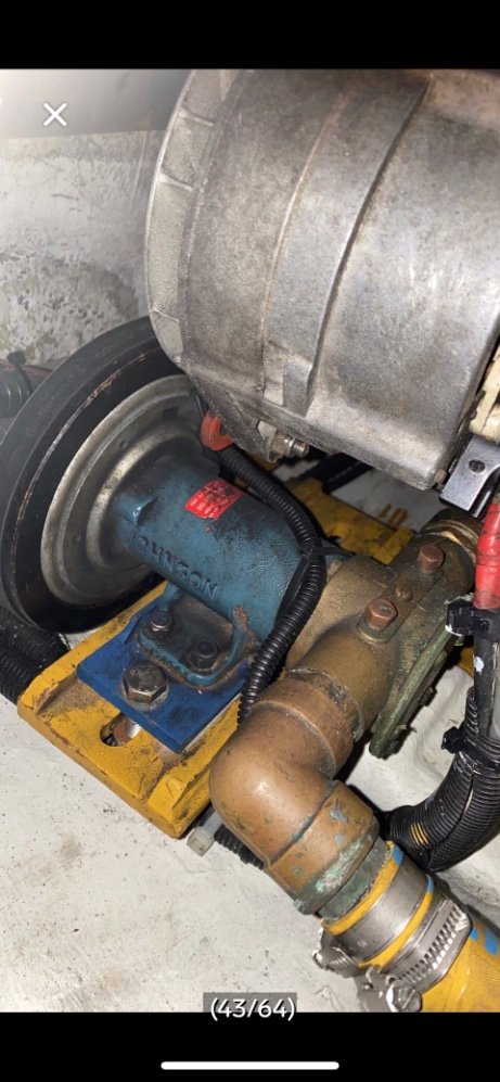

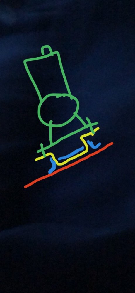

Timmeeh Startet 31.Oktober.2021 Link til dette innlegget Startet 31.Oktober.2021 Tenkte å lage meg feste til hydraulikkpumpe i motorrommet. Er dette rett frem? Er aluminiumsvinkler greit? Tenker på korrosjon og om jeg risikerer det slipper underlaget/støpinga. Hvis gul er aluvinkler sveist på ei plate, og blå er glassfiber.. alternativt kan man jo kjøpe en syrefast plate og forsenke inn/sveise fast noen bolter som står opp, og plaste inn hele platen? Sitér dette innlegget Link to post
Komodo Svart 31.Oktober.2021 Link til dette innlegget Svart 31.Oktober.2021 Er det en stor pumpe det er snakk om? Antagelig så holder det med å lime fast ei plate med fugemasse. Hvis du limer på korrekt måte er det arealet på plata som bestemmer hvor mye den tåler. Hvis du støper den fast får du ingen styrkemessig forbindelse mellom plata og skroget. Sitér dette innlegget Draco 20 blir jolle Skroggjennomføringer og materialkvalitet DIY Badeplattform DIY Anker i syrefast Link to post
Lazyjack Svart 31.Oktober.2021 Link til dette innlegget Svart 31.Oktober.2021 Enig med Komodo. Har selv limt fast trykkimpregnert bordbit og skrudd fast pumpe i denne. Bruker du f.eks Multibond fra BT så sitter det som fjell i din levetid. Sitér dette innlegget Link to post
Timmeeh Svart 31.Oktober.2021 Emnestarter Link til dette innlegget Svart 31.Oktober.2021 Enkelt og greit ja! Kan jo lage festet og sveise det fast i en aluplate med litt areal på. tec7 har jeg i bruk ellers så det funker vel. Det blir sikkert ei ala hydema pumpe, 12l/140 bar. Har ei for hånden. Sitér dette innlegget Link to post
NilsPils Svart 31.Oktober.2021 Link til dette innlegget Svart 31.Oktober.2021 Lazyjack skrev 2 minutter siden: Enig med Komodo. Har selv limt fast trykkimpregnert bordbit og skrudd fast pumpe i denne. Bruker du f.eks Multibond fra BT så sitter det som fjell i din levetid. Samme her . . Festet nettop ferskvannspumpa i båten på en fastlimt ca 100 x 120mm kloss av trykkimpregnert. Den klossen greier ingen å rive løs. Jeg bruker også Multibond fra BT. Ser ingen grunn til å kjøpe noe dyrere . . Sitér dette innlegget Hilsen Nils Rømcke som har tresnekka Tora og motorbåten SaowaneeJeg er litt gal, og trives ganske godt med det ................ Link to post
Timmeeh Svart 31.Oktober.2021 Emnestarter Link til dette innlegget Svart 31.Oktober.2021 Er fan av metall da hvis man skal endre noe i ettertid, treverk er jo ikke det beste å skru i flere ganger. noterer meg multibond hvis det er lite tec7 igjen legg press på det under herdingen? Sitér dette innlegget Link to post
lnjk Svart 31.Oktober.2021 Link til dette innlegget Svart 31.Oktober.2021 Stoler du ikke på fugemasse så kan du vel plastre over i tillegg? Du får vel noe sidetrekk av ei slik pumpe. Mtp aluminium og korrosjon så tror jeg ikke det er noe stort problem. Men vibrasjon liker den vel dårligere enn stål. -Mener det er mulig å få binding mellom aluminium og glassfiber/polyester, men da skal du vite hvordan dette blir gjort. Jeg kan det ikke og ville ikke gjort det. Hadde gått for rustbestandig stål. Sitér dette innlegget Link to post

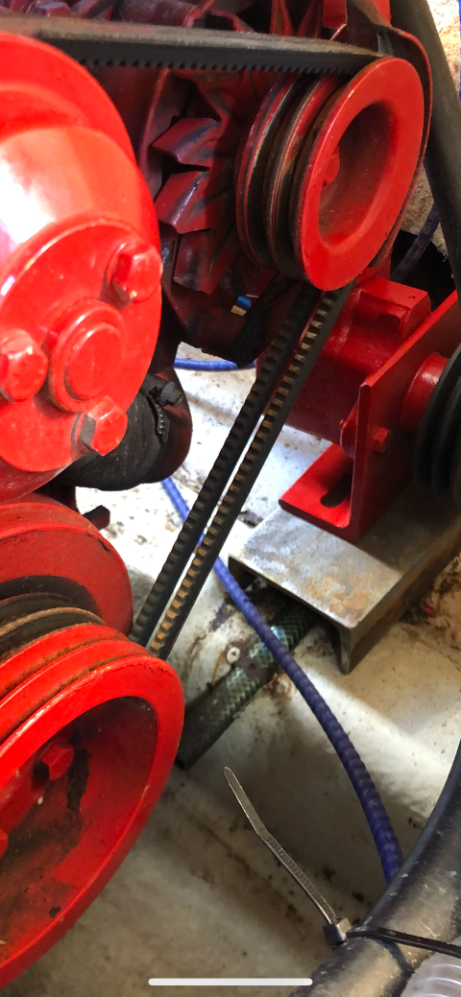

Timmeeh Svart 24.April.2022 Emnestarter Link til dette innlegget Svart 24.April.2022 Bare for å følge opp denne, så har jeg utsatt dette litt pga temp og jobb. Men nå må jeg ha hydraulikken opp å gå så det blir støp til uka. Meldt kaldt (5gr ca). varmer opp området med vifteovn, og støper i ca 20gr. Den er grei, men jeg klarer ikke lese meg frem til hvor lenge det må være varmt. Holder det å holde det varmt i 3-4 timer eller må det være 20gr i 48 timer etter støp med polyester? Har en frostvakt like ved på 200w jeg kan sette på fullt, men forlater ikke båten med en billig vifteovn nedi motorrommet. Kan evt ordne annen varmekilde som er trygg. limte forresten rorføleren på en kloss trykkimpregnert med tec7, den løsnet etter 150nm. Så blir å støpe den også fast… Sitér dette innlegget Link to post
Timmeeh Svart 24.April.2022 Emnestarter Link til dette innlegget Svart 24.April.2022 Pumpe plassert grovt der den skal være. Har ca 7-8cm å stramme på. Så tenker jeg først plasserer uprofilen løst, så sentrerer jeg pumpen og evt justerer uprofilen. Deretter vekk med pumpe, tvinge den fast (motsatt tvinge) og plaste 90gr vinkler på hver side av uprofil. Tykk. Så bore 4 hull og bolt den fast. Så sentrere pumpe og skjære ut spor til den og lage strammemekanisme. Siste bilde fant jeg på nett. Kan evt sveise inn skinner for å holde den i rett vinkel, men jeg ser an hvor tight det blir med bare spor og bolter først. Sitér dette innlegget Link to post
Timmeeh Svart 14.Juni.2022 Emnestarter Link til dette innlegget Svart 14.Juni.2022 Den sviver og alt fungerer utmerket. Men tror jeg må kjøpe meg frikobling, for det var noe mer støy enn jeg hadde sett for meg! Ivecoen maler jo som en katt, så den ble overdøvd av pumpa. Sitér dette innlegget Link to post
