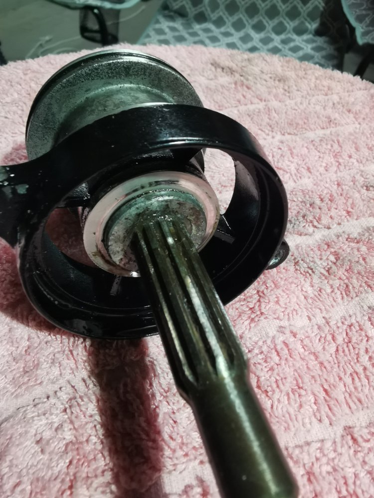

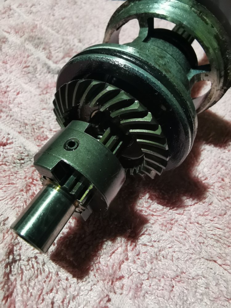

Mercury 4 hk bytte oljetetning på propellaksling
Lazyjack
Skrotnisse skrev for 3 timer siden:
Nei, ingen vits å dore ut låsepinner på clutchdog. Fjern stoppskive for propell på utside først. Da skal aksling kunne trekkes ut av huben. Så må du fjerne lageret og deretter simmerringen.
HAr du vært inne på boats.net og sett på sprengskisse ?
Takk for svar. Jeg har sett på sprengskisse hos Ravns Garage men skjønte ikke sammenghengen før jeg fikk tipset ditt.
Da skal jeg se om jeg får jekket av stoppskiva :thumbsup:
