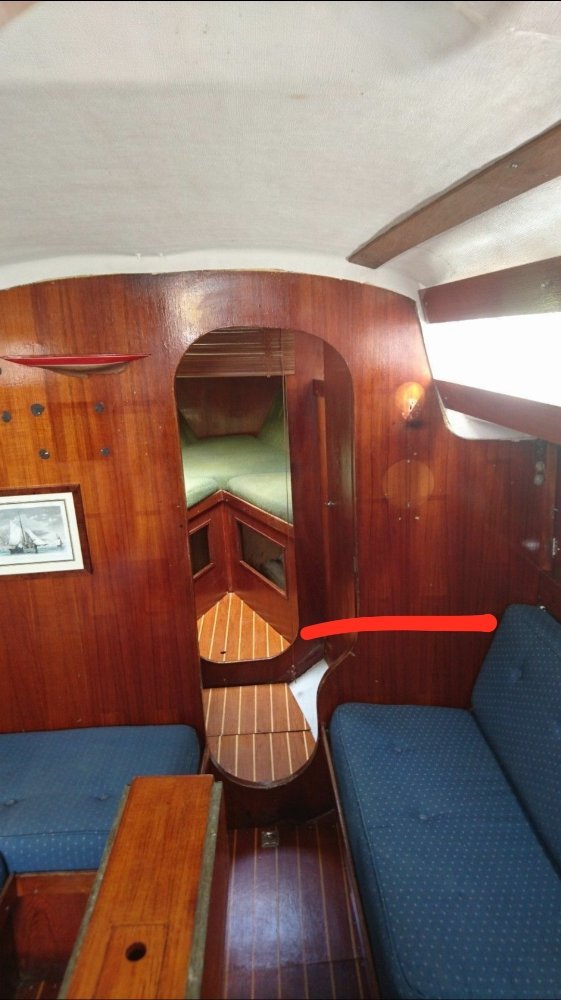

Og jeg må derfor også bytte ut veggen mellom salong og toalett rom.Screenshot_20200524-184421.jpg.e492f63e7d58dbd9508b6af5d57ed0e9.jpgMen så begynte jeg å tenke.. For å da slippe at taket eventuelt gir etter igjen en gang i fremtiden.. Så kom jo Ada versjonen ut med gjennomgående mast.. MEN hvor kan jeg få tak i en slik? Jeg må uansett ha "ny" mast ettersom det er utallige med hull etter nedmontert utstyr og bytte av lanterner og vissvas som har vert der. Seilet river seg selv ut av skinna pga slitasje i sporet.  Må jeg få laget hei ny mast på mål eller finnes det ferdig mast på ei eller annen internett side? Hvor mye kommer eventuelt noe slikt til å koste?Screenshot_20200527-144417_Chrome.jpg.1e7497c75d85d502e7cd7573c1f2b628.jpgHåper noen kan hjelpe meg da jeg ikke er så flink til dette.
