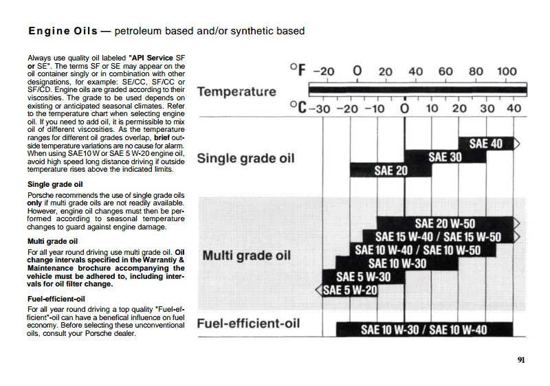

Nordkapp16.5 Svart 22.November.2021 Link til dette innlegget Svart 22.November.2021 la meg prøve å oppklare litt: Mineralsk vs syntetisk påvirker ikke hvor gode kulde-egenskaper oljen har. Det er det første tallet som definerer hvor kald oljen kan være før den stivner. Dvs: 10w-50 tåler kaldere kald-start enn 15w-50. Hva er det værste som kan skje? Jo, at oljen er så stiv at du ikke får oljetrykk og motoren skjærer seg. Glasering av sylindervegger ved bruk av syntetisk: dette gjelder når motoren er ny og ikke ferdig innkjørt. Når motoren er ny er silynderveggene honet (lett skrapet opp med vilje) for at de skal slipe stempelringene og etter en stund er stempelringene slipt så de passer perfekt i sylinderen. Problemet med syntetisk er at den smører for bra og du risikerer at stempelringene ikke er ferdig slipt før honingsarrene er borte. Derfor skal du ALDRI bruke syntetisk før motoren er 100% ferdig innkjørt. Forøvrig: all erfaring tilsier at motorer skal kjøres inn hardt og at hele turtallsområdet skal brukes. Produsentenes anbefalinger om å ta det pent er bare tull og fører til redusert effekt og økt oljebruk, men reduserer kanskje sjansen noe for at produksjonsfeil viser seg før garantien er utløpt. Når motoren er ferdig innkjørt er eneste problemet jeg vet om med syntetisk at molekylstørrelsen er mindre, som gjør at dårlige pakinger lekker mer enn ellers. Syntetisk fører også vanligvis til mindre motorslitasje og lavere forbruk, men det har ikke veldig mye å si. Det siste tallet i oljen (10w30, 10w40, 10w50) sier hvor tjukk oljen er når den er varm. Jo tjukkere jo høyere oljetrykk får du ved varm motor. Men det blir også mer friksjon i motoren, dermed høyere forbruk. Mange bruker tjukkere olje enn de trenger og tror det er bra. Nei, du mister hestekrefter - eneste grunn til å gå opp er hvis du mister oljetrykk på de varmeste dagene, eller hvis motoren er en gammel haug som bruker/lekker mye olje. Til ditt spesifike tilfelle @Streifer: Produsenten anbefaler 10w30 og du har hatt på 15w50. Denne oljen er for tjukk uansett årstid - spesielt på vinteren. Å gå OPP i viskositet på vinteren er imot alle anbefalinger. Hvis produsenten anbefaler 10w30 hele året er det nok for å gjøre det enkelt for forbrukeren. Jeg legger ved et utdrag av manualen til 1982 Porsche 928. Den illustrerer det jeg snakker om - tallene gjelder riktignok den motoren og er ikke nødvendigvis direkte overførbart til din motor. Det ser du ved at prosche 928 ikke anbefales 10w-30 når været er over 20 grader. Dette viser at din motor skal ha generelt tynnere olje enn denne gamle tyskeren. Skulle jeg kjørt en egen vinterolje på din motor ville jeg valgt noe sånt som 0w30, 5w30, 0w20 eller 5w20 (jeg vet ikke hva som er å få tak i så langt ned i registeret, da bilen min går på 20w-50 og står mest parkert på vinteren) Jeg ville tappet av den olja du har på nå og brukt den til noe annet - evt bruk den på sommeren, ikke på vinteren. Sitér dette innlegget Link to post
bellen Svart 23.November.2021 Link til dette innlegget Svart 23.November.2021 (redigert) Her har du nok blingset en del. At syntetisk olje er mer tyntflytende enn mineralolje er feil. Det er spesifikasjonen på oljen som bestemmer viskositeten og en olje som er 15w50 er mye tykkere enn en olje som er 10w30, uansett temperatur. Denne blir alt for tykk i forhold til produsentens anbefaling, og da spesielt om vinteren, som egentlig krever olje med lavere viskositet. For all del, det funker sikkert en liten stund, men ikke bli overasket om motoren havarere i løpet av vinteren. Redigert 23.November.2021 av bellen (see edit history) Sitér dette innlegget Link to post
