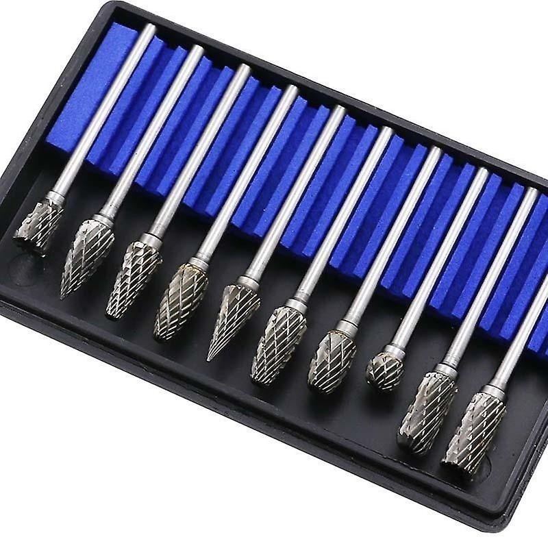

Krimart Svart 29.November.2021 Link til dette innlegget Svart 29.November.2021 Uansett hvilket type verktøy du velger så prøv å finne en type som egner seg for rustfritt. vanlige belagte HSS (High Speed Steel) egner seg dårlig, du bør ha Hardmetall (HM) dvs sintret wolframcarbid. Sitér dette innlegget Link to post
Komodo Svart 29.November.2021 Link til dette innlegget Svart 29.November.2021 Krimart skrev 12 minutter siden: Uansett hvilket type verktøy du velger så prøv å finne en type som egner seg for rustfritt. vanlige belagte HSS (High Speed Steel) egner seg dårlig, du bør ha Hardmetall (HM) dvs sintret wolframcarbid. Nå har du tatt litt mye Møllers tran Krimart ? Jeg bruker aldri noe annet enn HSS bor i rustfritt, ikke noe problem. Det er andre faktorer som spiller inn. Eksempler er skjærehastighet, kjøling/smøring, ujevn eller feil mating, oppspenning mm. En annen ting er at når man borer i så tynt gods har boret en tendens til å hugge når man er nesten gjennom. Trikset er da å slippe litt opp på matetrykket rett før man er gjennom. Det blir også nevnt over her at man skal ha lav fart og høy mating. Lav fart er viktig, men når det allerede er et hull i skiva må man ikke mate for hardt. Men hardt nok til at man skjærer lange jevne spon. 150 omdreininger er nevnt. Det vil fungere, men er kanskje i laveste laget. Sitér dette innlegget Draco 20 blir jolle Skroggjennomføringer og materialkvalitet DIY Badeplattform DIY Anker i syrefast Link to post
Krimart Svart 29.November.2021 Link til dette innlegget Svart 29.November.2021 Komodo skrev 1 time siden: Nå har du tatt litt mye Møllers tran Krimart ? Jeg bruker aldri noe annet enn HSS bor i rustfritt, ikke noe problem. Det er andre faktorer som spiller inn. Eksempler er skjærehastighet, kjøling/smøring, ujevn eller feil mating, oppspenning mm. En annen ting er at når man borer i så tynt gods har boret en tendens til å hugge når man er nesten gjennom. Trikset er da å slippe litt opp på matetrykket rett før man er gjennom. Det blir også nevnt over her at man skal ha lav fart og høy mating. Lav fart er viktig, men når det allerede er et hull i skiva må man ikke mate for hardt. Men hardt nok til at man skjærer lange jevne spon. 150 omdreininger er nevnt. Det vil fungere, men er kanskje i laveste laget. Vel, HM er garantert bedre enn HSS m.h.t. verktøyslitasje, det er uansett best å spørre etter et bor som egner seg for rustfritt. M.h.t fart mener du sikkert skjærehastighet som er produktet av omdreininger, pi og diameter på boret/fresen Vc = n X pi X D (m.a.o. større diameter, mindre omdreininger for samme skjærehastighet) Høy mating mener du høy kraft? Matehastigheten (om man kan sette den) bør vel også være lav. Sitér dette innlegget Link to post
Olevine Svart 29.November.2021 Link til dette innlegget Svart 29.November.2021 Krimart skrev for 3 timer siden: Vel, HM er garantert bedre enn HSS m.h.t. verktøyslitasje, Vel, det kommer an på det da. Har du ikke stabile nok forhold er det stikk motsatt. Å bruke HM-bor i en håndholdt drill er bare tull, i en passe stabil/ustabil benkeboremaskin tvilsomt. Jeg ville ikke gjort det. Men jeg skulle klart å bore opp hullene med en håndholdt drill med et HSS-bor og skiva spent godt fast. Sitér dette innlegget Link to post
Komodo Svart 29.November.2021 Link til dette innlegget Svart 29.November.2021 Krimart skrev for 3 timer siden: Vel, HM er garantert bedre enn HSS m.h.t. verktøyslitasje, Hardmetall er bedre enn high-speed på mange måter, men ikke alltid. Det jeg imidlertid reagerte på var at du fraråder å bruke HSS for å bore i rustfritt, det er det ingen grunn til å gjøre. Krimart skrev for 3 timer siden: M.h.t fart mener du sikkert skjærehastighet som er produktet av omdreininger, pi og diameter på boret/fresen Vc = n X pi X D (m.a.o. større diameter, mindre omdreininger for samme skjærehastighet) Ja, snakker da om skjærehastighet, noe jeg også nevnte tidligere i innlegget. For de som er bevandret i fysikk, men ikke i maskinering, kan man kalle det periferihastighet. I dagligtale er det vanlig å bare si fart. Krimart skrev for 3 timer siden: Høy mating mener du høy kraft? Matehastigheten (om man kan sette den) bør vel også være lav. Med mating menes egentlig matehastighet, men når man borer for hånd med en drill må man jo bare regulere hvor hardt man dytter på for å få passelig mating. Det er matehastigheten som bestemmer hvor tykk spon man avvirker. Når man borer ut ei slik skive skal det kveile seg ut lange tynne spon, det tyder på at man klarer å holde jevn hastighet og mating. På ei skive som har et hull på 8mm og skal bores opp til 10 er det veldig lite materiale som skal avvirkes. Det er ikke rare presset man skal legge på drillen da. Kunsten er egentlig å klare å kjøre sakte nok, samt å unngå at boret hugger når det går gjennom. Sitér dette innlegget Draco 20 blir jolle Skroggjennomføringer og materialkvalitet DIY Badeplattform DIY Anker i syrefast Link to post
