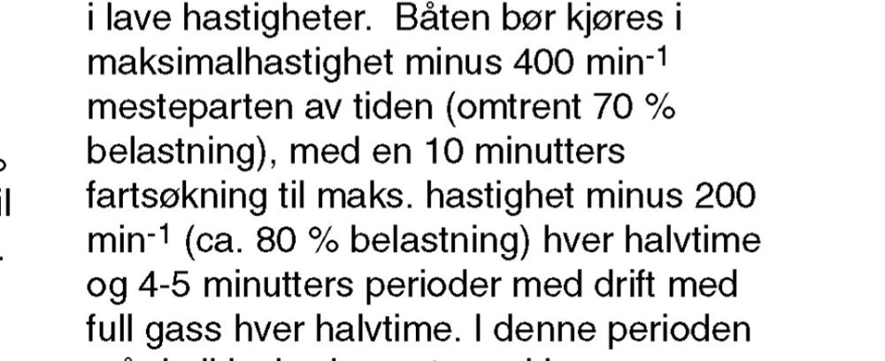

Langs land Svart 9.Desember.2021 Link til dette innlegget Svart 9.Desember.2021 Big Horn skrev 41 minutter siden: VOT under innkjøringsperiode har jeg aldri hørt om før hverken for biler, motorsykler eller båtmotorer..... Sikker på det? Dette er sakset fra manualen til en 4JH5E, som jeg kjøpte ny i 2018. 4-5 minutter med full pinne hver halvtime fra 10 timer til 50 timer. Sitér dette innlegget Link to post
