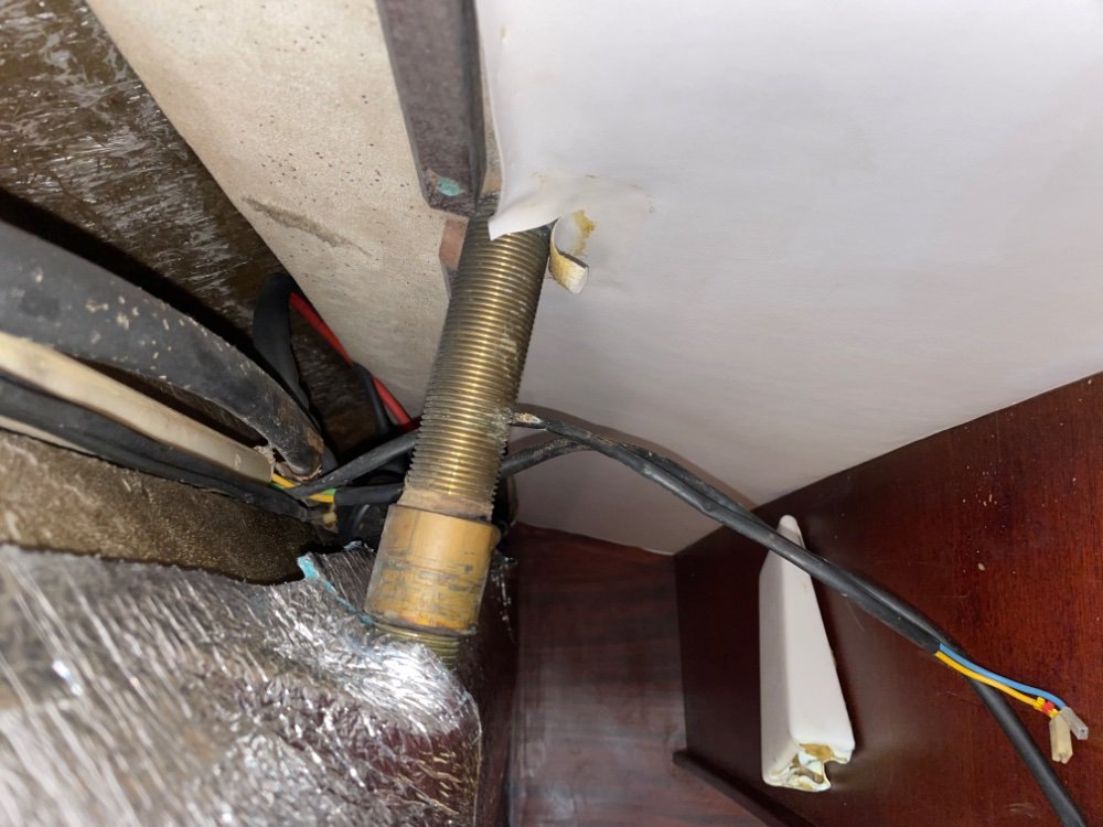

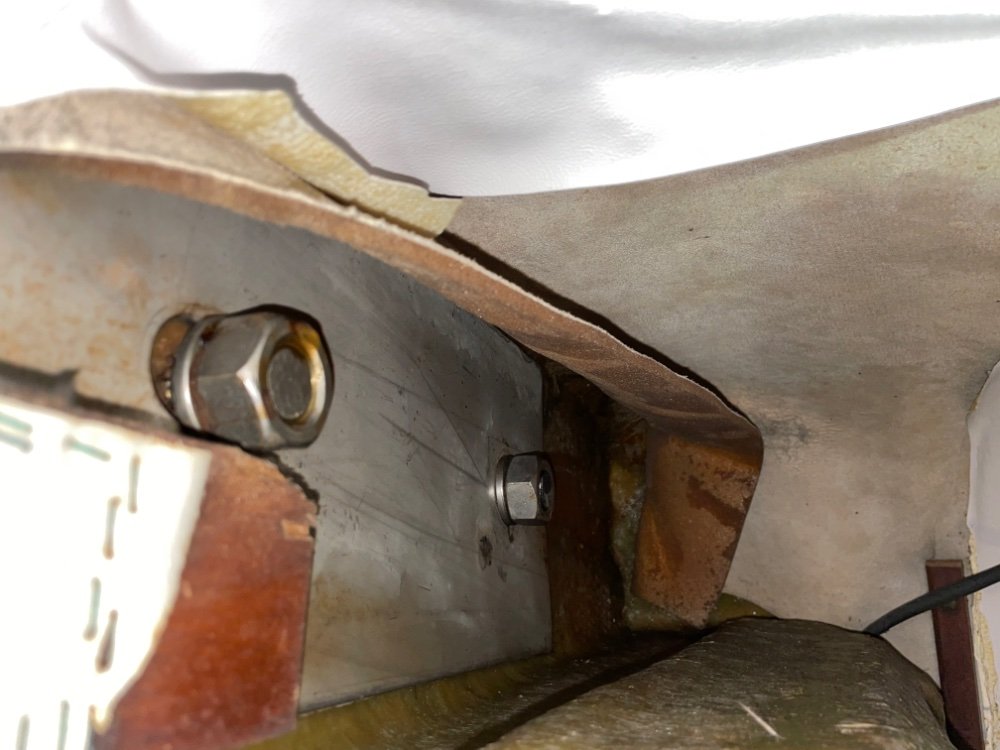

Hvordan forhindre kondens på skruene til pullert ?

tnlu skrev 47 minutter siden:
Hei.
Må nok isoleres slik at ikke varm / fuktig luft kondenserer på kald overflate. Cellegummi isolering vil nok være bra her. Fåes både som plater og som rørskåler.
Det har jo her så det er uansett verdt et forsøk.

Som @tnlu skriver så er vel eneste løsning å isolere stålet. Hva med å legge på en klatt med byggskum? Da får du vedheft til metallet slik at det blir tett, det isolerer godt, og det er billig. Når det eser ut og herder så blir jo overflaten ganske glatt også. Det går jo også an å teipe opp byggeplast (dampsperre) mot skummet med en gang det er lagt på, da kan man styre fasongen dit man vil...

Ask skrev 41 minutter siden:
Hei.
Eg hadde ikkje grisa med buggskum, men brukt røyr isolasjon på røyra, og limt isolasjonsplater på boltane og området rundt boltane..
MEN nr. 1 bør vel vera å forvissa seg om at gjennomføringar ikkje lek.

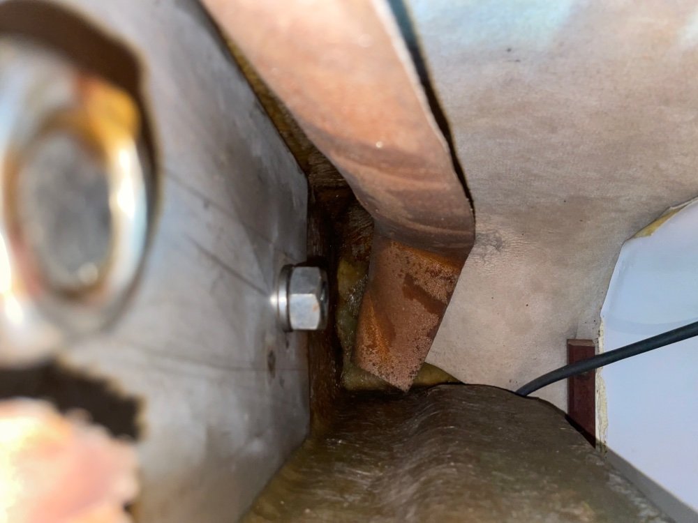

Disse boltene sitter svært ugunstig til i forhold til vannløp. Derfor må jeg få isolert de på en god måte slik at ikke kondensvannet drypper ned på platene.

Havarita skrev 56 minutter siden:
Det vil hjelpe lokalt å isolere.
Armaflex er er en god og holdbar løsning.
God lufting er viktig, ellers vil alle vannmolekylene som fukteren avgir måtte avsettes mot kalde flater ett eller annet sted. ?
Ja, du har helt rett! Alle lufteventiler er åpen. Avfukteren samler vann i tank som deretter går til fiskene!??

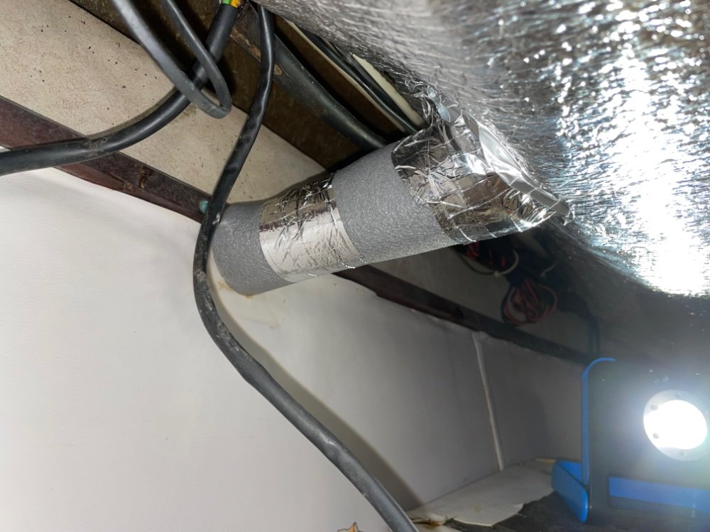

Hadde rørisolasjon her så den er på røret som er fra skottet på akterdekk. Brukte flere lag med Lie-E isolasjonen som jeg har her også på boltene.
Dette blir sittende fram til våren. Da skal jeg lage nye plater. Kommer til å løse boltene og gi de en ny runde med tetting utenfra også. Men i vinter får det være godt nok!
