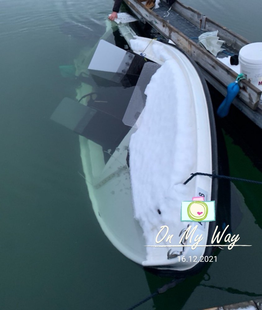

Her dreier det seg om hver enkelt båteier sitt bruksmønster, noen er innom båten hver dag og sjekker tilstand mens noen bare lar den ligge i båsen i månedsvis. Noen har aldri rørt ventilene og noen vet heller ikke hvor mange skrog gjennomføringer det er i egen båt. Som regel går dette bra men uhellet kan være ute for oss alle. Som noen nevner her inne: sjekk slangeklemmer med jevne mellomrom og vri på  ventil av og til og spray på litt olje. Poenget er at alt i en båt bør "røres/brukes" av og til og er man i tvil om rikets tilstand ta kontakt med en båtkyndig. Å ha en båt liggende på sjøen er et ansvar hver enkelt av oss må vurdere viktigheten av. Denne ble ubåt i min heimehavn i dag forøvrig...
