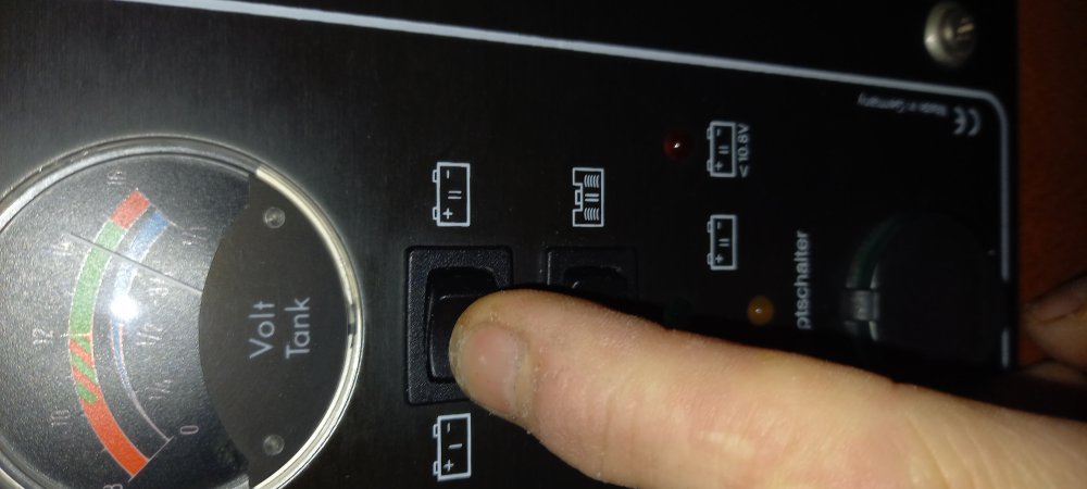

Obelix_13 Startet 17.Desember.2021 Link til dette innlegget Startet 17.Desember.2021 Hei, jeg har en VP D1-30 motor i min seilbåt fra 2006. Nå måler jeg i underkant av 16 volt inn på startbatteriet når motoren går. Måles på panelet(rødt område), mens målingen av forbruksbatteriet ikke endres. Normalen er jo å måle i overkant av 14 volt batterispenning for begge på panelet når motoren går. Sjekker med multimeter og dynamoen gir ca. 16 volt, startbatteriet viser ca. 16 volt på polene. Spenningen på forbruksbatteriet viser det samme som på panelet. Altså upåvirket av høy ladespenning fra dynamo. Koblet dynamoen fra skilledioden, altså ingen belastning og spenningen måles til 21,7 volt. Måler spenningen fra senseledningen (gul, som går inn på dynamo) og måler samme spenning som på forbruksbatteriet. Dynamoen ser altså spenningen fra dette batteriet. Ladelampa lyser før start, men slukker som den skal ved start. Denne Mitsubishi dynamoen har vel intern spenningsregulator, finner ihvertfall ikke annen info. om den. Kan ikke forstå annet enn at den ikke fungerer riktig. Mitt spørsmål til dette glimrende forumet er om denne dynamoen må byttes, eller om det er mulig å reparere/bytte noe deler i den? Merkelig at ikke forbruksbatteriet ser den høye spenningen fra dynamo. Kan skilledioden ha fått seg en trøkk? Legger ved bilder av dynamo og skillerdiode, og håper på innspill. Sitér dette innlegget Link to post

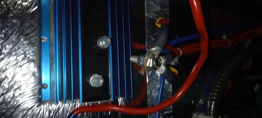

Obelix_13 Svart 18.Desember.2021 Emnestarter Link til dette innlegget Svart 18.Desember.2021 Vakkert (se bilder) koblet dynamo, start og forbruk sammen som antydet. Dynamo er happy og leverer 14,3 Volt ladespenning. Ikke minst, generator'n ser ut til å ha tålt å gå i "rusning". Kanskje den har et innebygget spenningsvern mot "idioter" som meg. ? Takker igjen, godtfolk der ute ? Da blir det ny skillediode. Fant en hos Seatronic, Victron Energy Argofet 200-2 skillerele 200A til 2 batterier, til 1495,-. Andre forslag mottas med takk. PS. Er det grunn til å etterforske mer hvorfor skilledioden tok kvelden, eller er det sånt som skjer etter 1100 motortimer? Sitér dette innlegget Link to post

Fantino Svart 18.Desember.2021 Link til dette innlegget Svart 18.Desember.2021 (redigert) Obelix_13 skrev for 7 timer siden: Vakkert (se bilder) koblet dynamo, start og forbruk sammen som antydet. Dynamo er happy og leverer 14,3 Volt ladespenning. Ikke minst, generator'n ser ut til å ha tålt å gå i "rusning". Kanskje den har et innebygget spenningsvern mot "idioter" som meg. ? Takker igjen, godtfolk der ute ? Da blir det ny skillediode. Fant en hos Seatronic, Victron Energy Argofet 200-2 skillerele 200A til 2 batterier, til 1495,-. Andre forslag mottas med takk. PS. Er det grunn til å etterforske mer hvorfor skilledioden tok kvelden, eller er det sånt som skjer etter 1100 motortimer? Så bra! ArgoFET’en er state-of-the-art og ‘drop-in replacement’ (merk at den må ha jordforbindelse inn på ene stiften merket med dette, en tynn ledning er nok). Jeg vil _tro_at skillediode _kan_ ta kvelden av samme årsak som dynamo, dvs om hovedbryter batteri sjaltes mens det går bra med ladestrøm gjennom dioden slik at det skapes en spenningspuls den ikke liker. Den kan selvsagt svikte av andre grunner feks lang driftstid opp mot maks rating. Pga spenningsfallet i dioden så går opp til 7-8% av effekten som dynamo leveres bort i varme i dioden. Denne varmen baker nok isolasjon til kjeks over tid. FET-basert skille (ArgoFET) har marginalt spenningsfall/effekttap og dette problemet vil da være mindre. Redigert 18.Desember.2021 av Fantino (see edit history) Sitér dette innlegget Link to post
