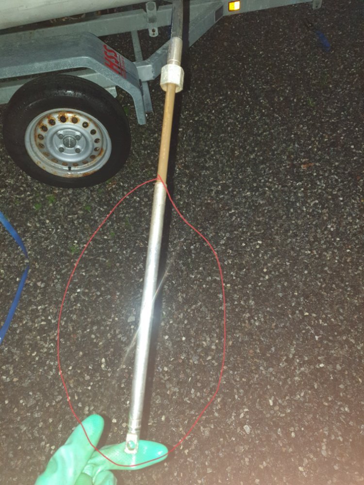

Styrekabel utenbordsmotor, er denne defekt?

Hva er mest kostbart over tid, bytte til fullt hydraulisk system, eller bytte kabel fast hvert 4-5 år… hydraulisk er flott, men kanskje overkill hvis det er snakk om ei jolle med 30hk på.
Får en ny baystar for 5-6000kr, neste år er det kanskje hjulet bak rattet som må byttes, så går det ett par år så er det kabel som ryker igjen, så er det kanskje ett år begge deler ryker. Tid er jo verdt litt det også, så ett litt mer kostbart bytte for å slippe og bruke mer tid eller penger på problemet
3990 for og aldri ha problemer med at det ruster fast, fryser fast i fett om vinteren, slitasje på hjulet bak rattet, så er det like lett å styre uansett tilting, god feedback, man kan slippe rattet noen sekunder uten at båten svinger.

9 minutes ago, index said:
Er det vanlig å bytte så ofte? Min er original fra båten var ny i 1995, og fungerer fortsatt...
Kjøpte splitter ny motot til sønnen. etter 2 sessonger var kabel helt fast.  Lagret innendørs om vinteren i varmt lokale!
Det beste jeg gjorde for båten min i år var å ta en halvmeter litt kraftig 9mm slange. Monterte en bilventil i den ene enden, fylte opp med litt hydraulikkolje og tredde denne over kontrollkablene (gass og gear) og festet med to slangeklemmer. Satt på trykkluft og presset hydraulikkolje gjennom kabelhylse og wire til det piplet ut i andre enden. Alt glir som "smør" etter denne operasjonen. Funker garantert bra på styrekabel også og vil tro at ikke vil være noe annet vedlikeholdsbehov på disse kablene neste 10 år hvor jeg kanskje på nytt må gjenta operasjonen.
