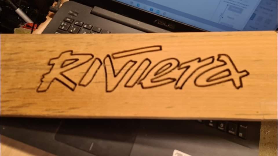

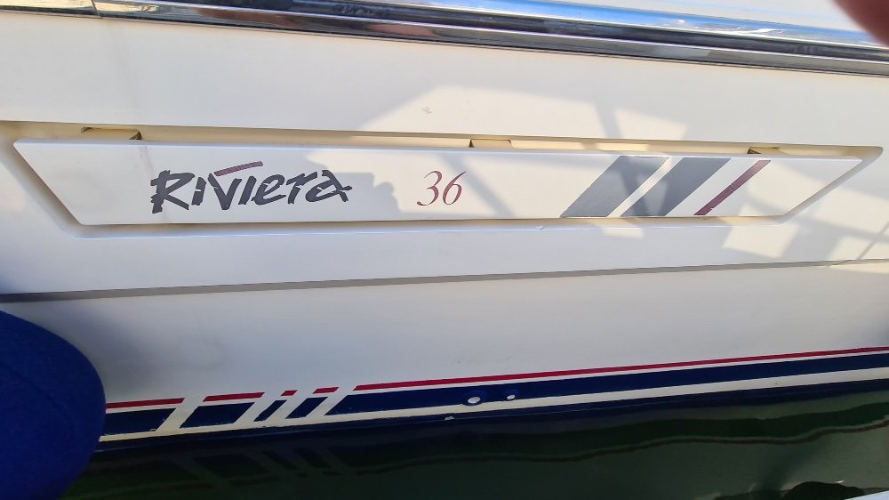

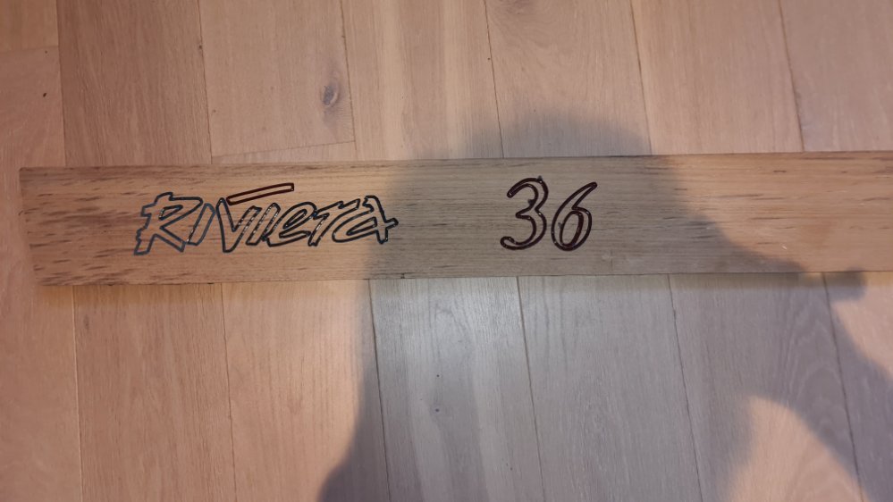

Ene dekselet over luftinntaket til motorene på min Princess Riviera 36 ble skadet og falt av under en redningsaksjon i sommer. Dekselet ligger dessverre på havets bunn og nye er ikke å få tak i. Gidder ikke lage form for å støpe opp nye i glassfiber som originalene så fant ut at jeg i stedet skulle lage nye i teak.

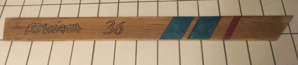

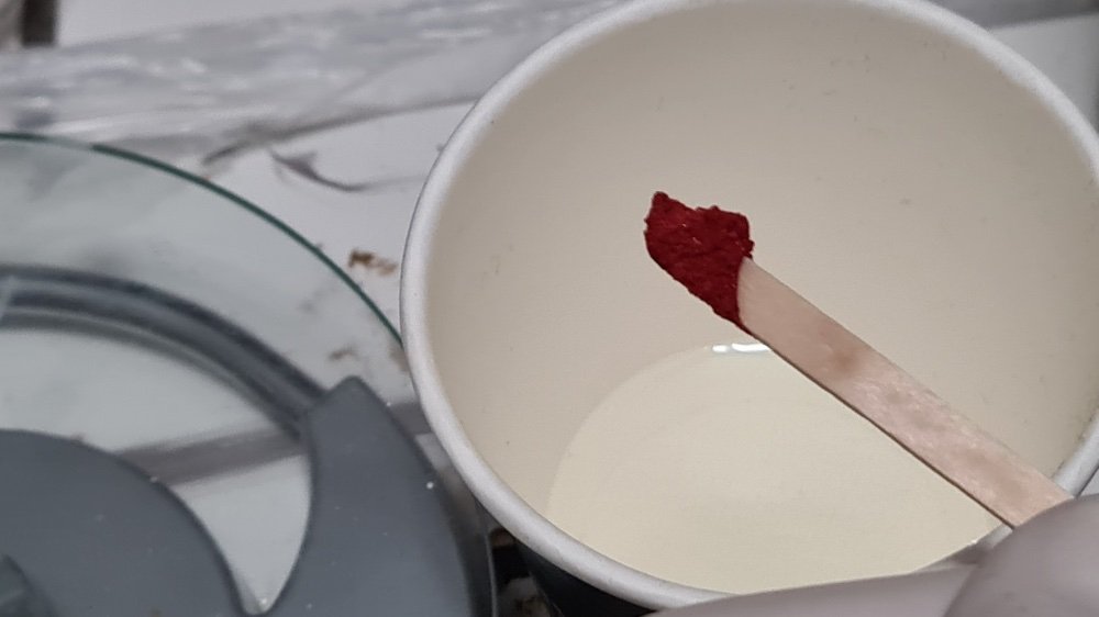

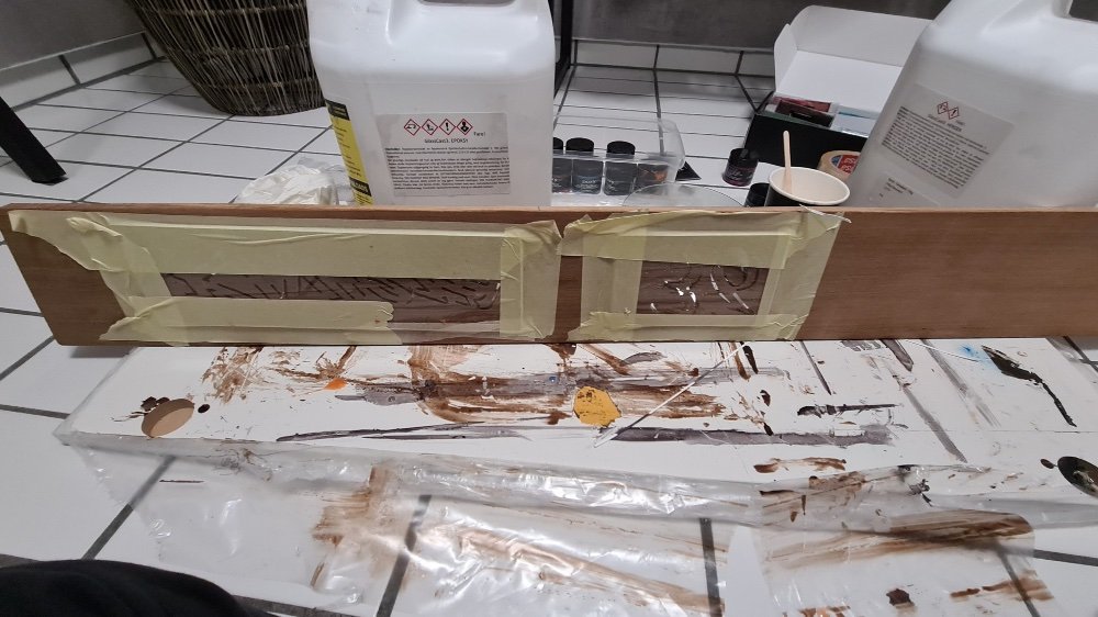

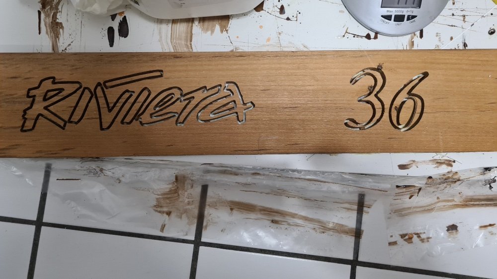

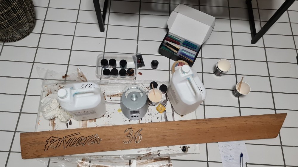

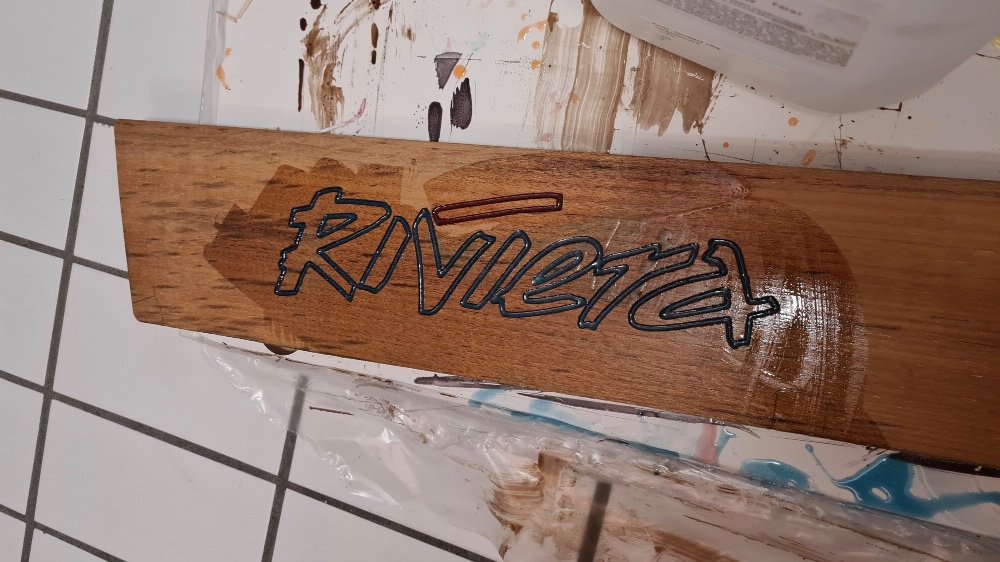

Etter litt programmering på en mini CNC er Riviera logoen frest ut.  Mangler 36 tallet som skal freses før julemiddagen i morgen.   Det skal legges epoxy i en kontrast farge i det som er frest ut og så må fester lages osv men mer om det senere. Men dette er dagens arbeid.
