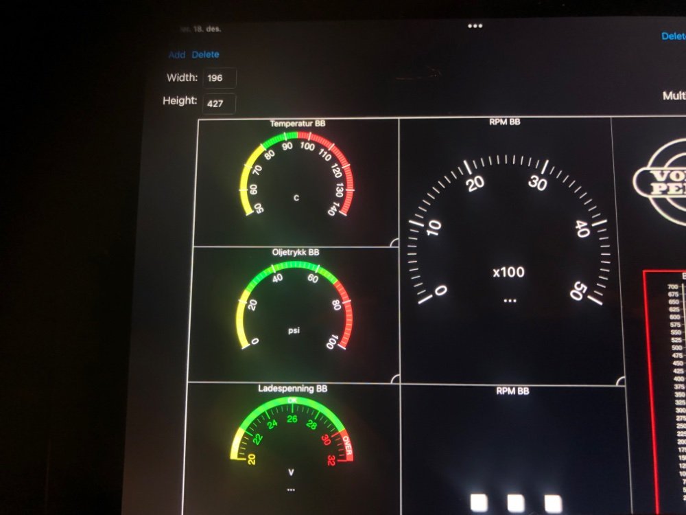

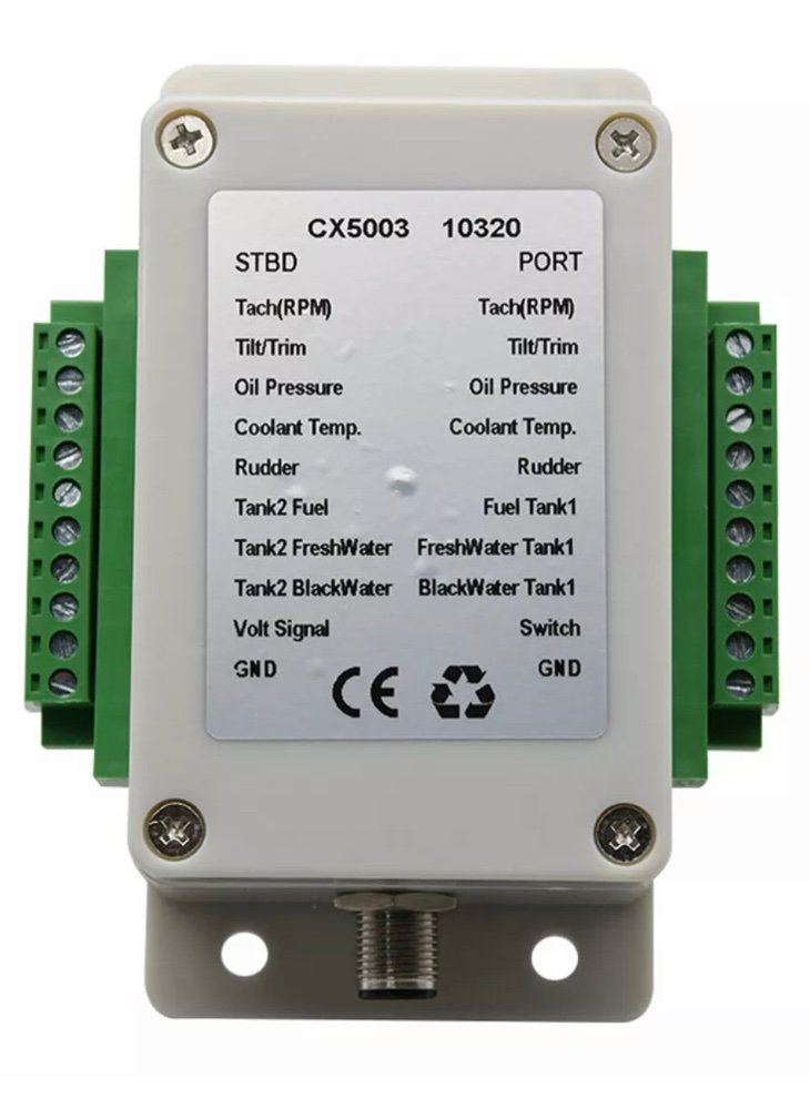

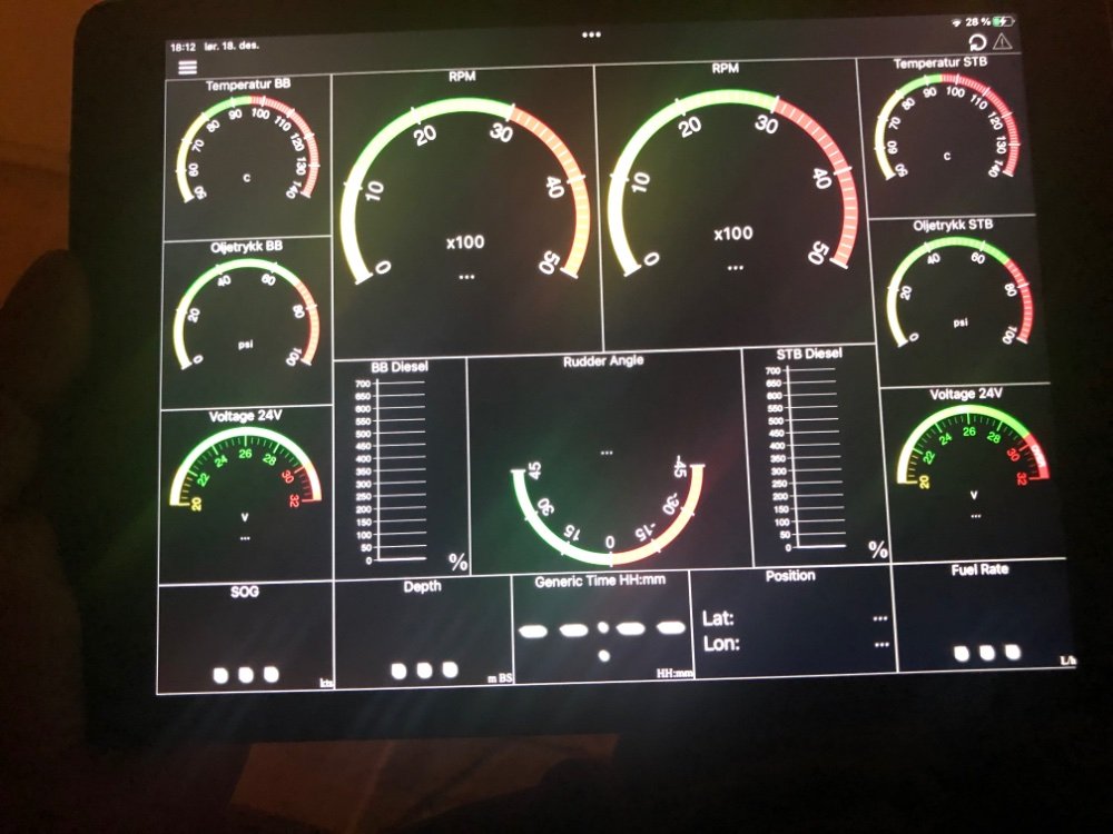

Bisse Svart 27.Desember.2021 Link til dette innlegget Svart 27.Desember.2021 Hei. Jeg holder på med det samme prosjektet på samme plotter. Jeg har kjøpt denne. Jeg har Volvo Penta tamd 71. Her kobles signalet fra analoge givere og inn i denne boksen, som igjen du setter i nmea 2000 nettverket ditt. De gamle instrumentene kan ikke stå parrallelt med denne boksen, så det jeg gjør er å sette inn releer som jeg styrer med en bryter for å velge imellom de gamle instrumentene og de nye. Har også lastet ned en app dette skal settes trådløst mot iPad og kablet mot Raymarine. Du kan gjerne ringe meg 95881142. Hilsen Ole Martin Sitér dette innlegget Ole-Martin Nilsson, Halden. Link to post
Cerberus Svart 27.Desember.2021 Link til dette innlegget Svart 27.Desember.2021 (redigert) Kan ikkje kalibreres den boksen der opp mot giverne? actisense emu-1 ser til å være veien å gå. Men billig bli det ikkje? Redigert 27.Desember.2021 av Cerberus (see edit history) Sitér dette innlegget Link to post
