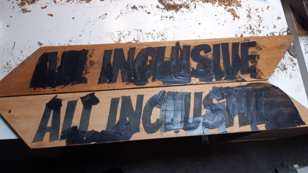

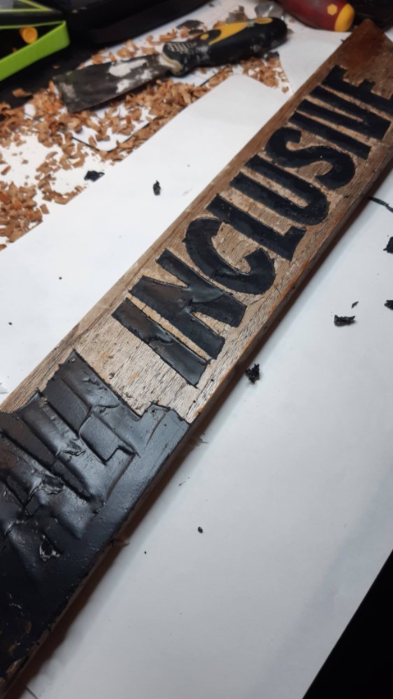

Ønsket meg treskjæresett til jul av unga og det fikk jeg. Hadde en plan om at det noe bleke "All Inclusive"- skiltet skulle få kraftigere og mer holdbart trykk.
Satte i gang med ting jeg alltid har hatt lyst til å prøve meg på, 2022 blir året for treskjæring.. kanskje :smiley:

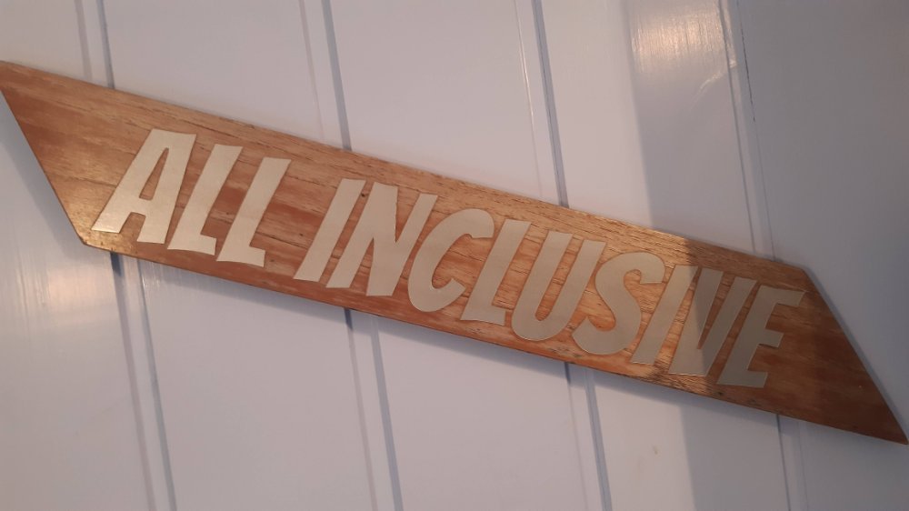

Ikke mange år siden jeg lagde denne plata, med borrelås-feste på baksiden. Men, som mye annet i tre, sola falmer det fort. Satte i gang:

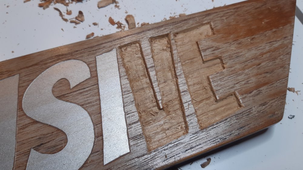

Gamle

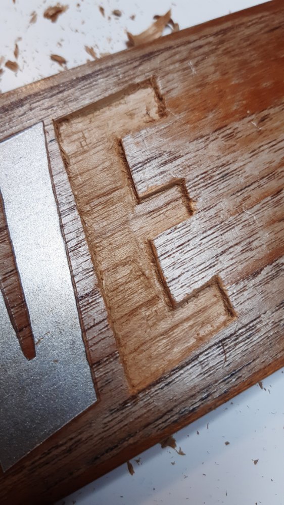

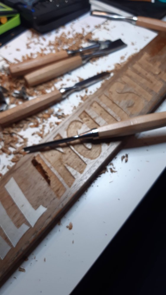

Første bokstav
Så var det bare å fortsette
Tar litt tid når man skal være forsiktig, så man ikke skjærer for hardt/langt

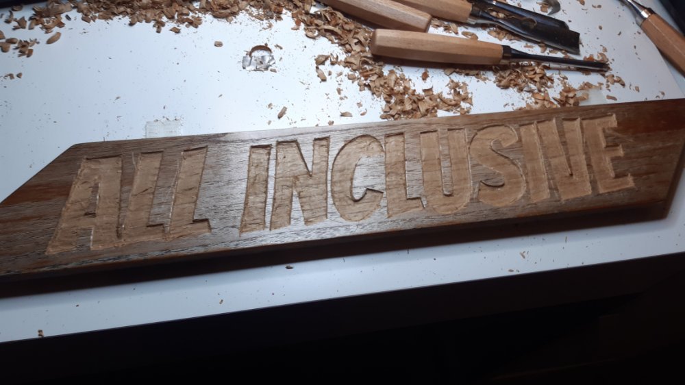

Så gikk den natta..

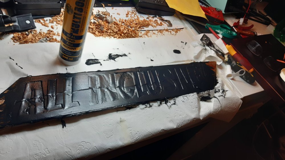

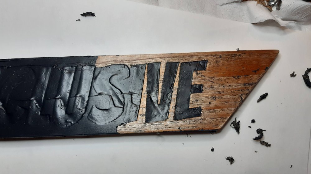

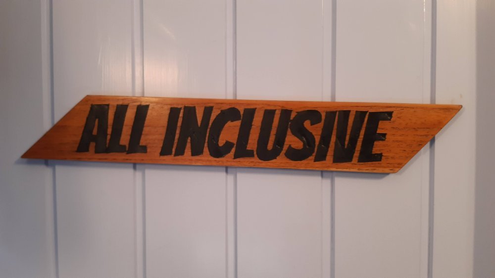

Så på med rikelig sort silikon/fyllmasse
La stå to døgn, så skrape bort overflødig

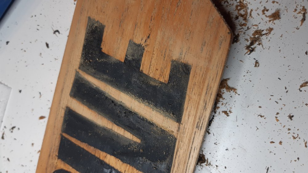

Skrape gammel olje samt litt pussing med sandpapir
Ett strøk med olje før opptetting av silikon, men først et par dager til tørk
Fortsettelse følger....

Nydelig!

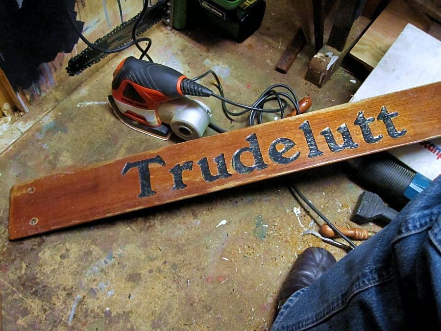

Da har du gjort den samme jobben som jeg gjorde for maaaange år siden da jeg kjøpte verktøy til å skjære ut navnet på for min båt. Den eneste forskjellen var at jeg bare penslet inn svart i bokstavene før hele 'planken' ble lakket.

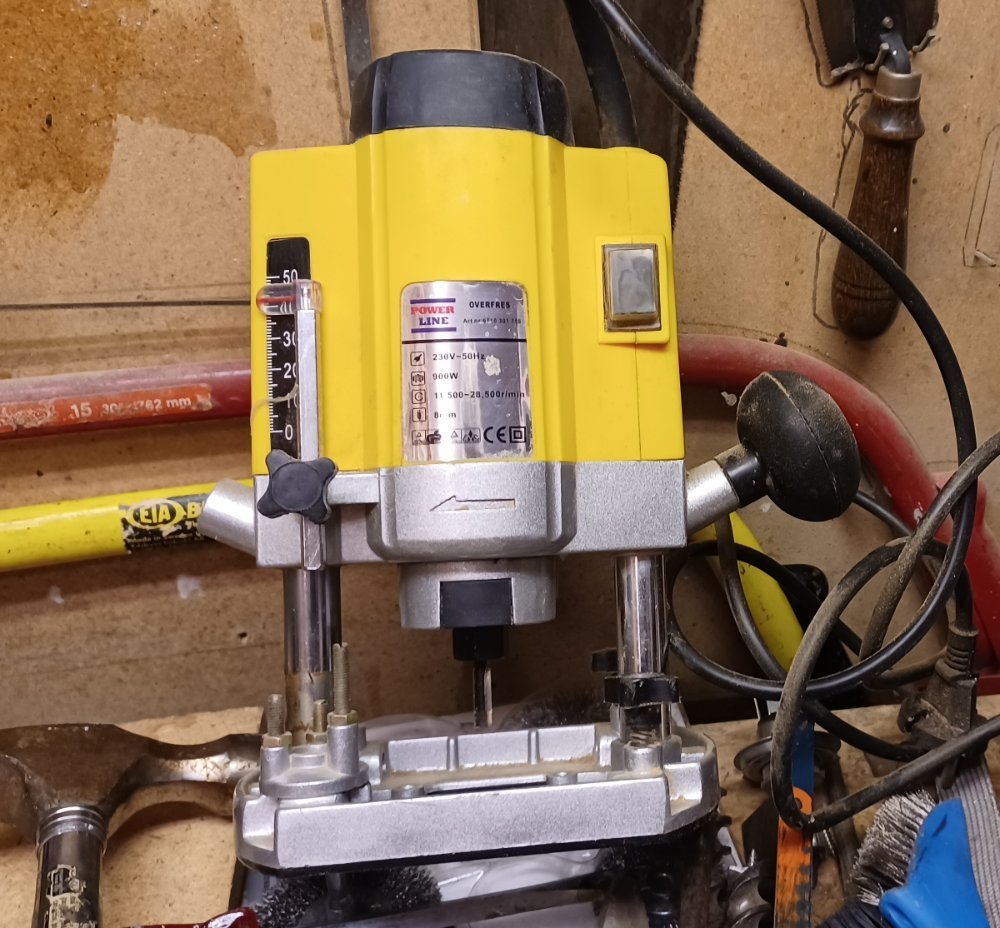

Etter det har det blitt behov for litt pynting flere ganger da jeg har slipt ned og oljet/lakket. Til slutt ble det for grunt i bokstavene. Da kjøpte jeg en BT overfres og freste ut bokstavene igjen før ny runde med svartmaling og lakkering.
Her bilde før en av renoveringene.

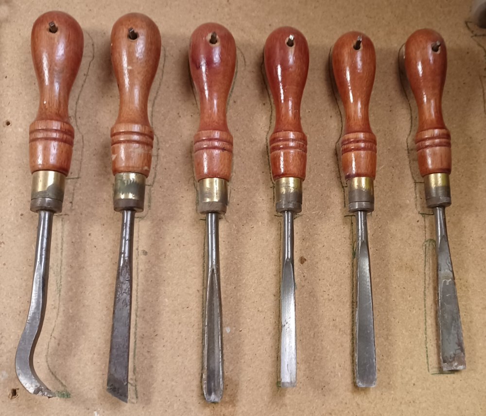

Synes det er spennende å se at treskjæring er noe som faktisk noen har fått øynene opp for, ser jo fine ut disse resultatene. Min oldefar var treskjærer og møbelsnekker og har blant annet dekorert Kvikne Hotel med store og små arbeider og syslet med dragestil på fasader. Han hadde mange jern og noen ble kalt for pyntejern som brukes til litt finere arbeider. Hvis han hadde visst at jeg har en fres så hadde han snudd seg i graven:giggle:

Det tør jeg ikke tenke på hehe, men han hadde slikt verktøy og vi andre har vårt. Min er Dewalt selvsagt :giggle:
