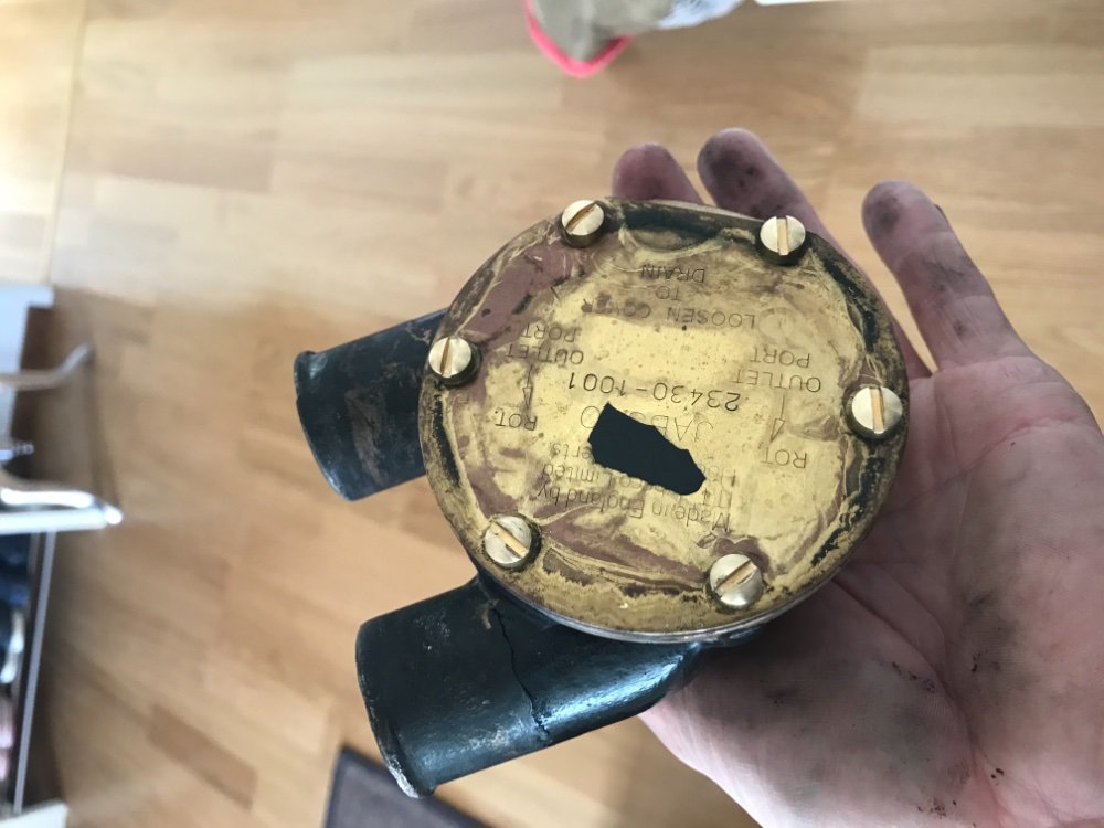

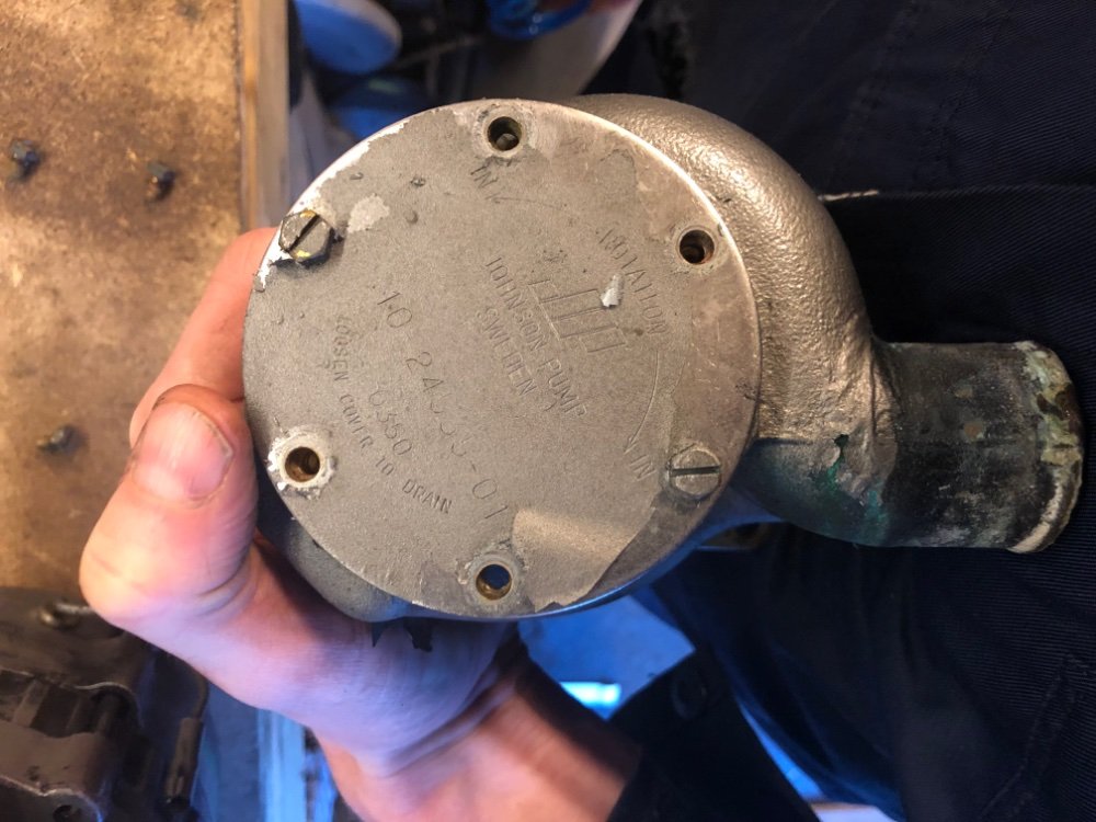

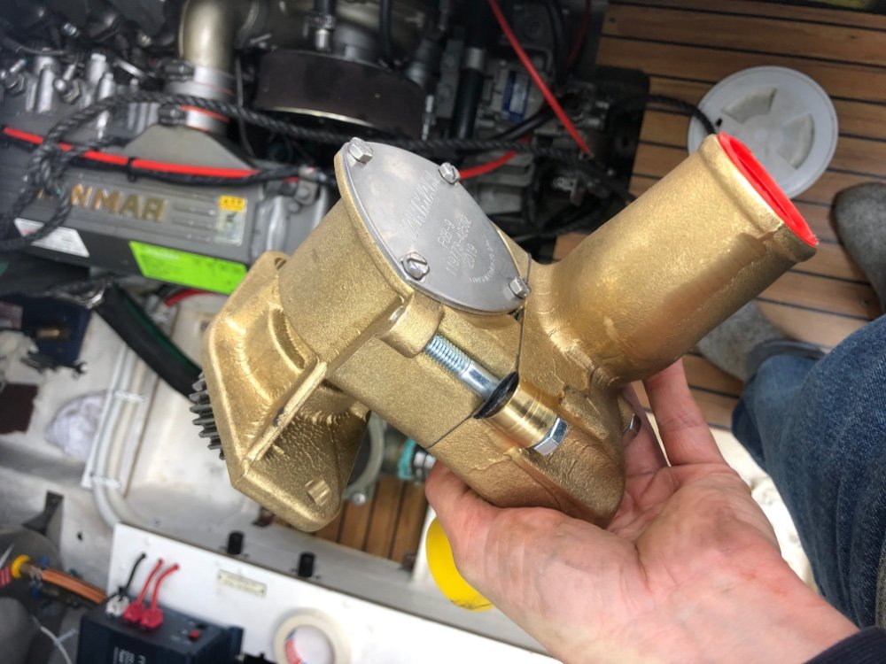

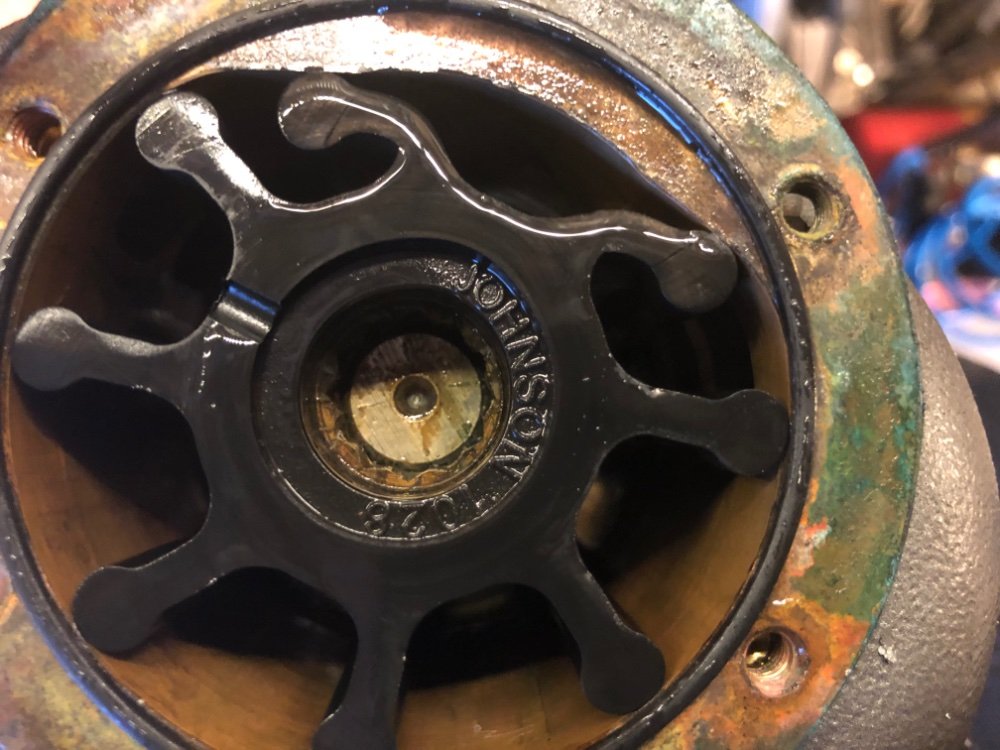

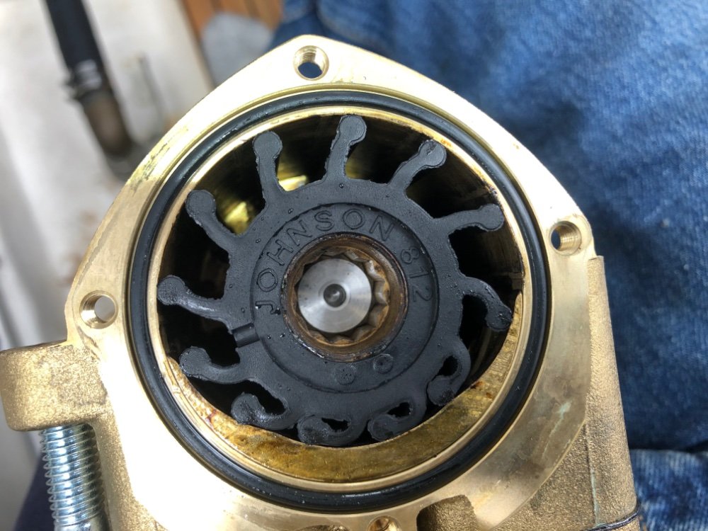

VegJoh Svart 1.Januar.2022 Link til dette innlegget Svart 1.Januar.2022 TideRace skrev for 3 timer siden: Ser du har "Yanmar 290 hk" under i profilen din, @VegJoh. Da har du sikkert 6LP. Denne har originalt montert sjøvannspumpe fra svenske Johnson. Du kan derfor kjøpe original "uoriginal" Johnson-impeller og droppe den dyre Yanmar-esken. Spec på riktig impeller står preget på impellerhus-dekselet. Ja, du har helt rett Burde kanskje vært tydligere når jeg refererte til "original" impeller. Man trenger ikke kjøpe den i motormerke-esken, men jeg har kjøpt den impelleren som er laget til pumpen. Fant noen bilder i arkivet mitt her for de som er interessert. På den 6LPA-STP som vi har i båten nå, så var begge simringer på sjøvannspumpa gå´en ved overtagelse. Siden vi gjerne ville ha båten raskt operativ, valgte jeg å kjøpe en ny pumpe (i original Yanmar eske) og så overhale den gamle pumpen og ha denne i reserve. Når jeg åpnet lokket på den nye sjøvannspumpen, satt det en Johnson 812 der levert fra Yanmar. På lokket derimot er det nå merket med Yanmar, og ingen direkte referanser til Johnson så vidt jeg kan se. På vår forrige båt, hadde vi en Yanmar 4LHA-DTP Denne har også Johnson sjøvannspumpe og "original" impeller i disse er Johnson 1028. På denne var kom det også klart frem av impellerlokket at dette var en Johnson pumpe. På en Mercruiser D-tronic 2.8 (1999 mod) som jeg har hatt på en tidligere båt, satt det en Jabsco-pumpe Sitér dette innlegget D5L Skibsplast 14 | Hobby 445 Exclusive | Uttern D55 | Askeladden 705 Voyager | Marex 280 Holiday | HR 435 | Viksund 310 St.cruz Link to post

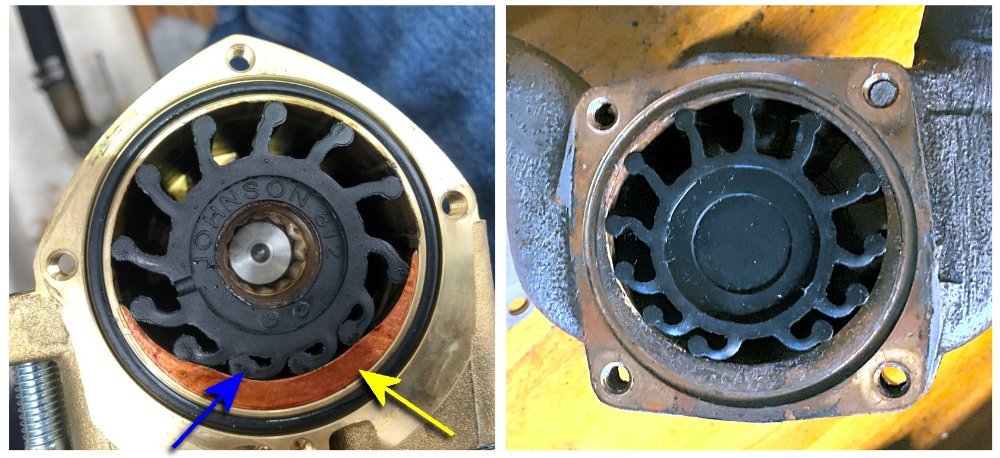

Lars H. Svart 1.Januar.2022 Link til dette innlegget Svart 1.Januar.2022 Når det gjelder hvor lenge en impeller varer, er det vel ikke bare kvaliteten på selve impelleren som betyr noe? På bildet under har jeg lagt bildet fra lenger oppe i tråden ved siden av et bilde av impelleren i min båt. Her er det en markant forskjell på selve impellerhuset. På bildet til venstre ser en den vel vanligste utformingen med et metallstykke (gul pil) som er skrudd inn i selve huset. På bildet hos meg er ikke huset helt sirkelrundt, dette for å oppnå klemmingen mot vingene til impelleren. Det må da bli mindre slitasje på vingene til impelleren på den måten når de slipper å treffe kantene på biten som er skrudd inn i det andre huset? På akkurat huset på det venstre bildet synes jeg også det er en ganske brutal klemming (blå pil) av vingene. Sitér dette innlegget Lars H. Helgesen, "Kapteinen" på Trudelutt (Saga27) med hjemmehavn i Son, Oslofjorden Nettsteder jeg drifter: trudelutt.com oljepionerene.no Skipshunden vår Som Paschuan i Soten sa på 1920-tallet: Ja, inte är jag mätt, men törstig är jag. Link to post

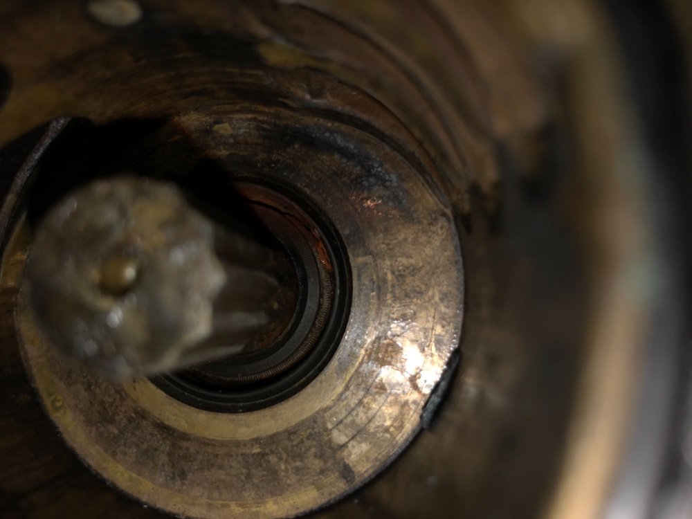

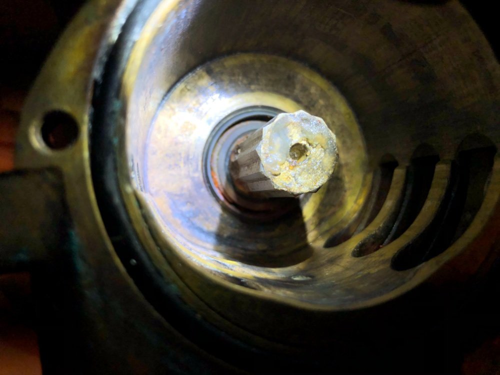

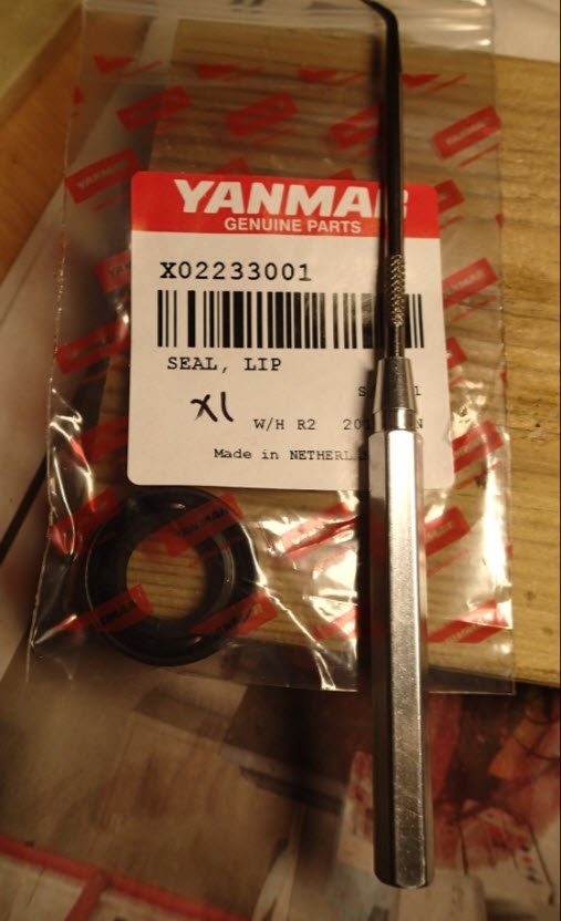

VegJoh Svart 1.Januar.2022 Link til dette innlegget Svart 1.Januar.2022 Komodo skrev 43 minutter siden: Sikker på at den pumpa har simmerringer, altså at den ikke har mekanisk tetning? Ja det er jeg veldig sikker på her er bilde fra impellerhuset på den pumpa jeg tok ut. Her ser du simmeringen og også at deler av fjæren har rustet bort, men den følge at det blir lekkasje inn til sladrehullet som ligger mellom impellerhuset og opplagringen inn mot drevet. Det som er spesielt er jo at fjæren er laget i et materiale som ruster. Sitér dette innlegget D5L Skibsplast 14 | Hobby 445 Exclusive | Uttern D55 | Askeladden 705 Voyager | Marex 280 Holiday | HR 435 | Viksund 310 St.cruz Link to post
Komodo Svart 1.Januar.2022 Link til dette innlegget Svart 1.Januar.2022 VegJoh skrev 33 minutter siden: Ja det er jeg veldig sikker på Ja, se der ja. Eneste fordelen med simmerringer er vel at de er lettere å bytte. Når det gjelder rustne fjærer, så tipper jeg på at de er "rustfrie", men at de allikevel har blitt litt rustne over tid. Vanlige stålfjærer ville rustet veldig fort bort når de ligger i sjøvann. Sitér dette innlegget Draco 20 blir jolle Skroggjennomføringer og materialkvalitet DIY Badeplattform DIY Anker i syrefast Link to post
TideRace Svart 1.Januar.2022 Link til dette innlegget Svart 1.Januar.2022 Komodo skrev for 1 time siden: ... Når det gjelder rustne fjærer, så tipper jeg på at de er "rustfrie", men at de allikevel har blitt litt rustne over tid. Vanlige stålfjærer ville rustet veldig fort bort når de ligger i sjøvann. Dette er vel OT siden vi snakker om simmeringen i vannpumpa på Yanmar 6LP, men svarer på denne likevel: Det var en serie 6LP hvor simmeringen i vannpumpa var feilprodusert med fjær i materiale som korroderte. Simmeringen kunne enkelt byttes til ny med nytt delenummer hvor fjæra var rustfri. Dette er den rustfrie versjonen: Sitér dette innlegget Link to post
Hulda Svart 1.Januar.2022 Link til dette innlegget Svart 1.Januar.2022 @Lars H. Grunnen til at pumpehuset er eksentrisk innvendig, er at 'gummiflæppene' skal danne sug/undertrykk slik at det skal kunne bli et overtrykk i utløpet av pumpen. Noen leverandører har utskiftbart eksenterstykke. Andre har eksenteren som en del av støpen. Pumpen til høyre har følgelig redusert effekt i forhold til ny pumpe. I tillegg har noen av disse pumpene utskiftbar 'slitevegg' mot lagersiden. Man kan ta med seg i vurderingen at slitt 'bakvegg' og slitt endelokk gir internlekkasjer, som også gir redusert effekt. Sitér dette innlegget Link to post

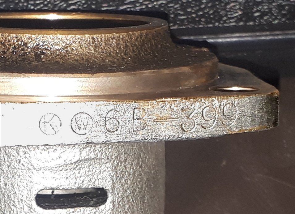

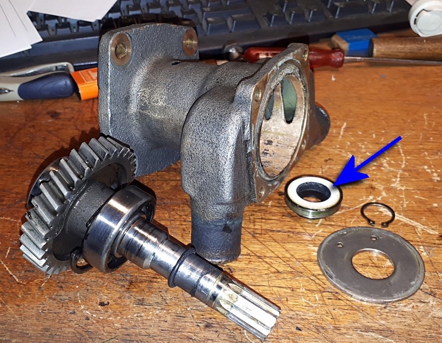

Lars H. Svart 1.Januar.2022 Link til dette innlegget Svart 1.Januar.2022 Noen redusert effekt som skulle skylles slitasje har jeg ikke merket etter godt over 3000 driftstimer. Men jeg hadde en vannlekkasje ut av sladrehullet grunnet slitt mekanisk pakning merket med pil på bildet under. Den ble skiftet for to år siden. En annen ting, noen som aner hvem som har produsert pumpen som sitter på en Yanmar 4JHE fra 1986? Den eneste merking er noen tall, K W 6B - 399 Sitér dette innlegget Lars H. Helgesen, "Kapteinen" på Trudelutt (Saga27) med hjemmehavn i Son, Oslofjorden Nettsteder jeg drifter: trudelutt.com oljepionerene.no Skipshunden vår Som Paschuan i Soten sa på 1920-tallet: Ja, inte är jag mätt, men törstig är jag. Link to post
Hulda Svart 1.Januar.2022 Link til dette innlegget Svart 1.Januar.2022 Nei, mulig du ikke har merket det, men funksjonen er slik jeg beskriver. Blir kjølingen redusert, så har du en mulighet der. Husk at jeg er pumpemann :-) Disse pumpene gir stort sett mye større volum enn det som kjølingen har behov for. Gummiflæppene vannplaner mot metallet. Der en flæpp treffer eksenteren, blir vannplaningen redusert. Og gummi er et slitesterkt materiale. Aner ikke hvem som har produsert pumpen. Sitér dette innlegget Link to post
