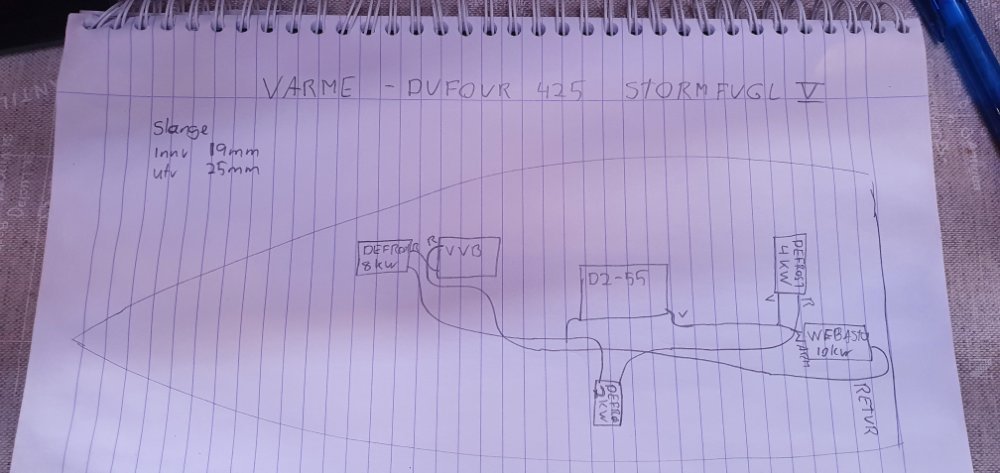

Morten_L Startet 4.Januar.2022 Link til dette innlegget Startet 4.Januar.2022 Båten (Dufour 425 Grand Large med Volvo Penta D2-55) har en Webasto Thermo 90ST som varmer 3 defrostere, en bereder og motor. Systemet originalmontert da båten var ny i 2007, men fungerer absolutt ikke optimalt så jeg ønsker å bygge om i vinter og ønsker råd og innspill! Problemne: Lite varme fra defrostere (vannslangene er glovarme, også retur, men lite varme) Varmeren må alltid gå på full effekt da det er mye varmetap i uisolerte vannslanger i sløyfen Mye eksostøy fra varmer, såpass at nabobåtene klager nå vi ligger longside Her er en skisse på hvordan det er i dag Utstyret er: Webasto Thermo 90ST (9kw vannvarmer) Webasto 4kw defroster med et uttak i hver akterlugar Volvo Penta D2-55 koblet i varmesløyfen Webasto 2kw defroster på toalett akter Webasto 8kw defroster med to uttak i salong, et i toalett fremme og et i forpigg Quick 40 liter varmtvannsbereder 19mm varmtvannsslanger rundt i båten Punkt 1 Isolere vannslangene, jeg tenker Biltema rørisolasjon samt å demontere defrostere rengjøre og bytte til stillegående vifter. Punkt 2 Jeg ønsker å bytte ut de store defrostere med små 2kw (https://www.maritim.no/eberspacher-defroster-12-vdc-2-kw slikk at jeg enklere kan regulere temperatur individuelt rundt i båten (etterhvert med smartstyring) og redusere støy og strømforbruk. Punkt 3 bygge om til varmeveksler fra motor i stedet for at motor er en del av hele sløyfen, kan jeg bruke en Platekjøler? Samt ekstra sirkulasjonspumpe på sløyfen rundt i båten: https://www.maritim.no/jp-sirkulasjonspumpe Punkt 4 bør jeg bygge om til rent paralellkobling med T-stykker og en varm og en retur slange? Punkt 5 løse støyproblemet fra varmeren, dette er slik eksosen er i dag: Eksosen går rett ut fra varmeren, opp under dekk i eksospotte, videre i en sløyfe og ut Vil tro det er en original Webasto eksosslange og potte, er det andre bedre slanger/pottere å få tak i? (38mm) jeg har bare funnet en som kan se bedre ut: https://www.servitek.no/products/autoterm-lyddemper-eksos-38-mm-aisi-321 det er uansett på tide å bytte eksos etter 14 år Jeg er veldig glad for råd og innspill! Sitér dette innlegget Link to post

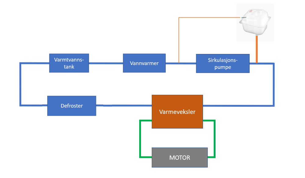

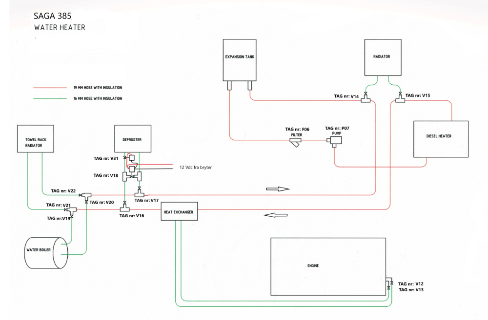

Escaro Svart 6.Januar.2022 Link til dette innlegget Svart 6.Januar.2022 (redigert) Fikk montert Eberspãcher vannvarmer (8kW) med følgende påhengt utstyr når båten var under bygging: Helios Radiator m/vifte 2kW på akterdekk Sirkulasjonspumpe Eberspãcher Alde plateveksler (7 kW) koblet til motoren. Eberspãcher defroster 10 kW (uttak på alle rom, isolerte slanger) Quick varmtvannstank 60 liter Svedbergs håndkletørker i dusj. 16mm/19 mm slanger (varmebestandige) Isolert med Armaflex isolasjon. Alle forbrukere er parallellkoblet og påmontert kuleventiler på inn-/utløp for enkel regulering av varmeuttak. Bypass og stengeventil på defroster slik at denne kan slås av på varme dager. Slipper da å stenge ventiler manuelt. Anlegget gir varme på 3 mulige oppsett som styres ved hjelp av releer. Når Varmeren går starter sirkulasjonspumpen Når motoren går starter sirkulasjonspumpen Når en bruker landstrøm kan en starte sirkulasjonspumpen manuelt og får varme i anlegget via varmtvannstanken (fungerer veldig bra) Isolering av varmluftslanger og varmtvannsrør/slanger kan anbefales, da får en mer varme frem til ønsket sted. Redigert 6.Januar.2022 av Escaro (see edit history) Sitér dette innlegget Link to post

Morten_L Svart 7.Januar.2022 Emnestarter Link til dette innlegget Svart 7.Januar.2022 @Luske_Ludvig lurt tips ift flow og lufting. Vil nok tro det er en del luft i systemet nå siden det fungerer så dårlig. @Escaro skal være obs på "spenn" når jeg monterer pumpa. To små spørsmål ift anlegget ditt, ser ut i fra tegningen ut som vannet går gjennom ekspansjonstanken. Er det noen fordeler med dette kontra bare å ha den koblet på returen før varmeren med et T-stykke? Det ser ikke ut som du har egen sirkulasjonspumpe på motorens side av varmeveksleren? Regner med motoren sirkulerer greit uten, men jeg bruker båten om vinteren også og pleier å bruke varmeren som motorvarmer før jeg starter. Min mekaniske empati slår inn så jeg har vondt av stakkars Volvo'n om den skal kaldstartes i kulda Sitér dette innlegget Link to post
Escaro Svart 7.Januar.2022 Link til dette innlegget Svart 7.Januar.2022 Fordelen med å la vannet gå gjennom ekspansjonstanken skal være å bli kvitt eventuell luft i anlegget, den er montert høyest i sløyfen. men vær oppmerksom på at det kan ''støye'' litt fra den (vannstøy) så den bør plasseres på et sted der den ikke sjenerer. Det ble vurdert å montere men fant ut at vi ville teste anlegget først, det viser seg at varmtvannet får varmesløyfen til å sirkulere gjennom motoren også. Vi bruker også båten på vinteren. Sitér dette innlegget Link to post

Martin_ Svart 8.Januar.2022 Link til dette innlegget Svart 8.Januar.2022 Escaro skrev On 1/6/2022 at 11.32: Fikk montert Eberspãcher vannvarmer (8kW) med følgende påhengt utstyr når båten var under bygging: Helios Radiator m/vifte 2kW på akterdekk Sirkulasjonspumpe Eberspãcher Alde plateveksler (7 kW) koblet til motoren. Eberspãcher defroster 10 kW (uttak på alle rom, isolerte slanger) Quick varmtvannstank 60 liter Svedbergs håndkletørker i dusj. 16mm/19 mm slanger (varmebestandige) Isolert med Armaflex isolasjon. Alle forbrukere er parallellkoblet og påmontert kuleventiler på inn-/utløp for enkel regulering av varmeuttak. Bypass og stengeventil på defroster slik at denne kan slås av på varme dager. Slipper da å stenge ventiler manuelt. Anlegget gir varme på 3 mulige oppsett som styres ved hjelp av releer. Når Varmeren går starter sirkulasjonspumpen Når motoren går starter sirkulasjonspumpen Når en bruker landstrøm kan en starte sirkulasjonspumpen manuelt og får varme i anlegget via varmtvannstanken (fungerer veldig bra) Isolering av varmluftslanger og varmtvannsrør/slanger kan anbefales, da får en mer varme frem til ønsket sted. Dette var et flott opplegg. Har du noe info om type elektrisk ventil for defroster, typebetegnelse på Adle varmeveksler og håndkletørkeren? Smart å kunne koble ut defroster med bryter. Sitér dette innlegget Link to post
Escaro Svart 8.Januar.2022 Link til dette innlegget Svart 8.Januar.2022 (redigert) Elektrisk ventil til defroster: 1 stk Magnetventil 2N200-20HV 3/4" NC 12Vdc på Bypass og 1 stk 2N200-20HV 3/4" NO 12Vdc på innløp defroster. (ved betjening av bryter åpnes da bypass og innløp stenges) Plateveksler Alde 7 kW, type B276. Tekniske data: Mål: L 190 x B 82 x H 65 mm. Vekt 1,3 kg. Tilkobling til varmesystemet: Ø22mm. Tilkobling til motorens kjølesystem: Ø16mm. Håndkletørker: Svedbergs BAS Rustfritt stål Håndkletørker 500 x 690, 195 Watt Reguleringsventil: Rustfritt stål regulator RFA 75 Redigert 8.Januar.2022 av Escaro (see edit history) Sitér dette innlegget Link to post
