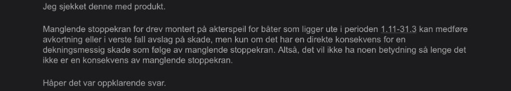

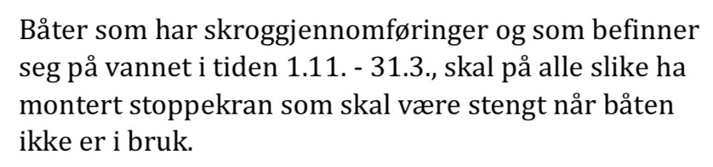

ansgar Startet 14.Januar.2022 Link til dette innlegget Startet 14.Januar.2022 (redigert) Har en Volvo Penta D4 med drev. Skal bytte forsikringsselskap og leser følgende i vilkårene: Snakket med Volvo Penta forhandler. De sa at det ikke var en løsning for å sette på ventil mellom drev og motor på denne typen motor og drev. Sendte svaret til forsikringsselskapet og fikk følgende svar: Hvordan har dere som har samme motor og drev løst dette i forhold til forsikringsvilkår? Redigert 14.Januar.2022 av ansgar (see edit history) Sitér dette innlegget Link to post

Brigg Svart 14.Januar.2022 Link til dette innlegget Svart 14.Januar.2022 I forhold til formuleringen i vilkårene er det vesentlig om vanninntaket gjennom drevet er å definere som en skroggjennomføring eller ikke. Sitér dette innlegget Viksund 340 St. Cruz: Tre-roms fritidsbolig med to terasser og fleksibel beliggenhet. 2009 - 0000: Viksund 340 St.Cruz Fly m/VP D6-370/HS80AE 2003 - 2009: Halco 29 Offshore Fly m/VP 41B/290DP Link to post
ansgar Svart 14.Januar.2022 Emnestarter Link til dette innlegget Svart 14.Januar.2022 Brigg skrev 6 minutter siden: I forhold til formuleringen i vilkårene er det vesentlig om vanninntaket gjennom drevet er å definere som en skroggjennomføring eller ikke. Slik jeg tolker tilbakemeldingen så anser de vanninntaket fra drev som en skroggjennomføring. Har sett samme vilkår i flere forsikringer. Sitér dette innlegget Link to post
