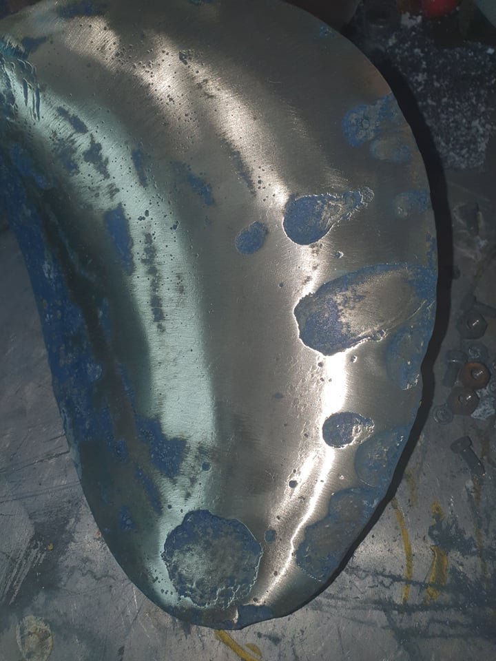

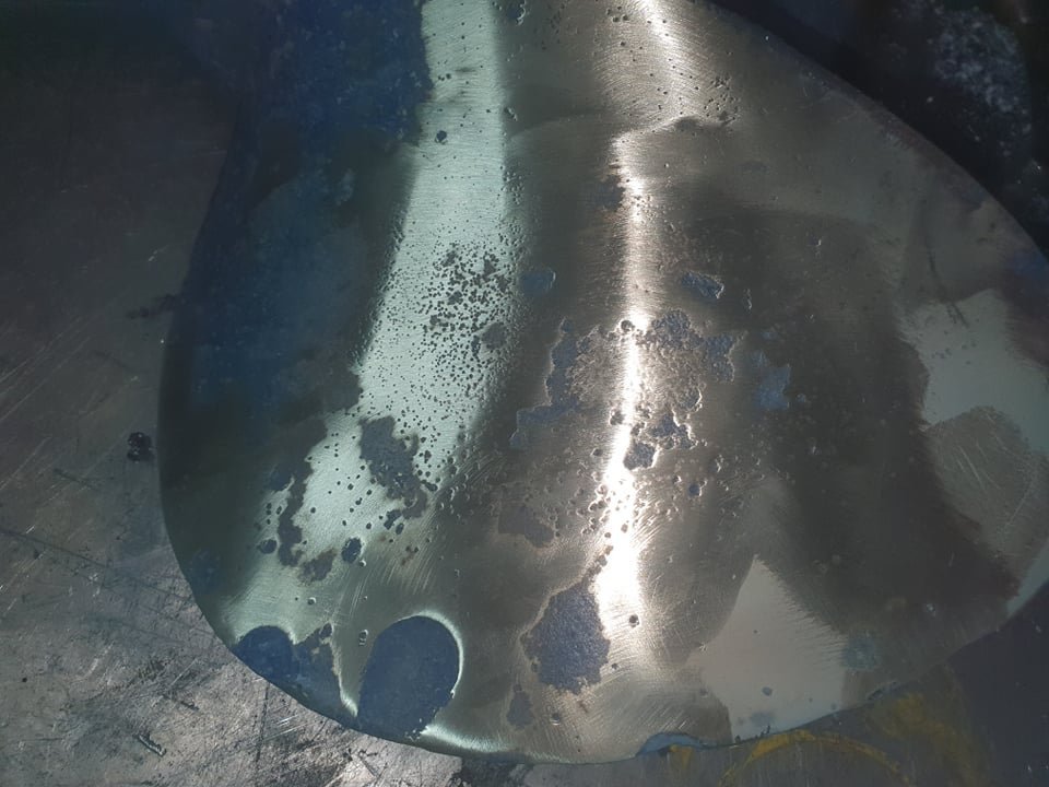

Roger og Olina Startet 16.Januar.2022 Link til dette innlegget Startet 16.Januar.2022 Har 2 propeller som skal bruks til våren. Tenkte jeg skulle få av bunnstoffet som var på dem, da det var noen lag. Men så oppdager jeg dette.. Jeg håper at dette kan fikses, men det er kanskje for kostbart slik at det kan lønne seg å se etter ett par brukte? Sitér dette innlegget Link to post
Hulda Svart 16.Januar.2022 Link til dette innlegget Svart 16.Januar.2022 Jeg ville ikke brukt dem, uansett fix. Sitér dette innlegget Link to post
Komodo Svart 16.Januar.2022 Link til dette innlegget Svart 16.Januar.2022 Roger og Olina skrev 1 time siden: Jeg håper at dette kan fikses, men det er kanskje for kostbart Det meste kan jo fikses, men det er kanskje ikke alltid lønnsomt. Slike tæringsskader kan sikkert sveises opp evt. bygge opp med loddetilsats. Men det blir jo en formidabel jobb, samt at man bør treffe sånn cirka på legeringene. Men hvis du vurderer å montere propellene for å få sjekket om de har riktig størrelse og stigning for deg så burde det jo ikke være noe problem. Det jeg ville gjort da er å rengjøre godt i bunn av propellbladene inn mot bosset og se etter evt. sprekkdannelser. Har du sprekker der så kan et blad rett og slett knekke av. Hvis ikke burde det ikke være noe i veien for å sette på propellene og se hvordan det fungerer. Så tæret som de er så bør du vel ikke regne med at de fungerer optimalt, men det går kanskje an å sparkle opp de største hullene med epoxysparkel for å få litt penere overflate? Har du tilgang til en punktsandblåser (billig fra BT) får du godt feste for sparkelen. Sitér dette innlegget Draco 20 blir jolle Skroggjennomføringer og materialkvalitet DIY Badeplattform DIY Anker i syrefast Link to post
Roger og Olina Svart 16.Januar.2022 Emnestarter Link til dette innlegget Svart 16.Januar.2022 Komodo skrev 4 minutter siden: Har du tilgang til en punktsandblåser (billig fra BT) får du godt feste for sparkelen. Takk for det Komodo Har sandblåser ja, så det går nok bra. Men om jeg sparkler disse - så burde dem vel avbalanseres etterpå? Sitér dette innlegget Link to post
Komodo Svart 16.Januar.2022 Link til dette innlegget Svart 16.Januar.2022 (redigert) Tja. Eller for å si det på en annen måte. Når propellene er så skadet som disse så må de vel strengt tatt avbalanseres uansett. Men hvis målet er å sjekke ut om propellene fungerer på båten, så hadde jeg nok ikke kostet på avbalansering. Det du gjør ved å sparkle opp en tæringsskade er jo å erstatte metall som er tæret vekk med plast. Når metallet tæres vekk kommer jo en balansert propell ut av balanse, da mister den vekt på et punkt. Dersom du lodder eller sveiser opp skaden, har du teoretisk sett fått den tilbake i balanse. Dersom du sparkler opp skaden erstatter du det manglende metallet som har en egenvekt på ca 8,7 med plast som har en egenvekt på ca 1,3 (tatt ut av hodet). Dvs at du kanskje kommer litt nærmere balanse enn å ikke gjøre noe. Men i tillegg til ubalansen så får du jo et tap pga propellbladenes form. Lagt til: Hvis du sandblåser gropene du skal sparkle opp trenger du ikke å prime først, men bruk en sparkel som gir god binding. Denne epoxysparkelen har jeg god erfaring med til diverse skader. Jeg kjøper den hos Båtbua her i Fredrikstad: https://www.marineonline.no/lefant-epoxy-filler-no.html?pa-partnerid=22130&pacid=61e42e4915ab15.62235089&utm_source=partner-ads&utm_medium=affiliate&utm_campaign=22130 Redigert 16.Januar.2022 av Komodo (see edit history) Sitér dette innlegget Draco 20 blir jolle Skroggjennomføringer og materialkvalitet DIY Badeplattform DIY Anker i syrefast Link to post

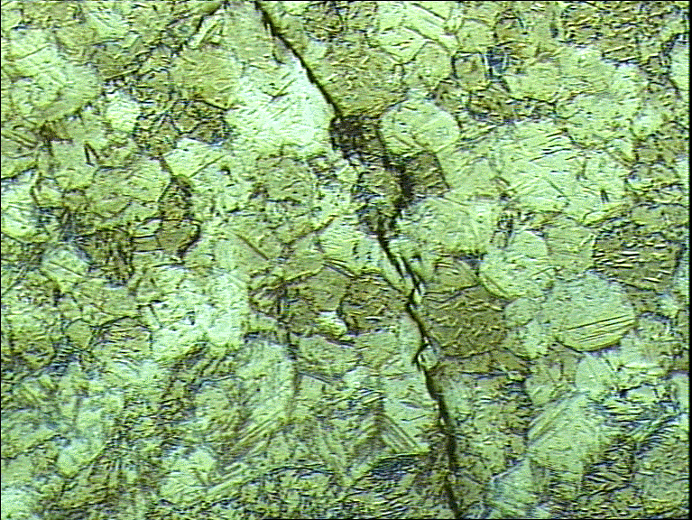

Hulda Svart 16.Januar.2022 Link til dette innlegget Svart 16.Januar.2022 At propellen kan miste et blad, er en réell mulighet. Slike sprekkdannelser reagerer på stress/last/frekvens. Sprekkene kan ikke stanses og kan være umulig å oppdage med blotte øye. Tar du tjansen, er det bare å blåse over og sparkle opp. Ser du på 'byggingen av Hulda' så er det bilde og 'dybdeforklaring' der, et eller annet sted. Sitér dette innlegget Link to post
Hulda Svart 16.Januar.2022 Link til dette innlegget Svart 16.Januar.2022 Her er et bilde, 400X: Spenningskorrosjon. Sitér dette innlegget Link to post

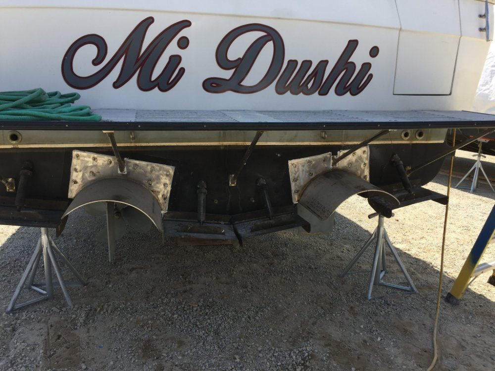

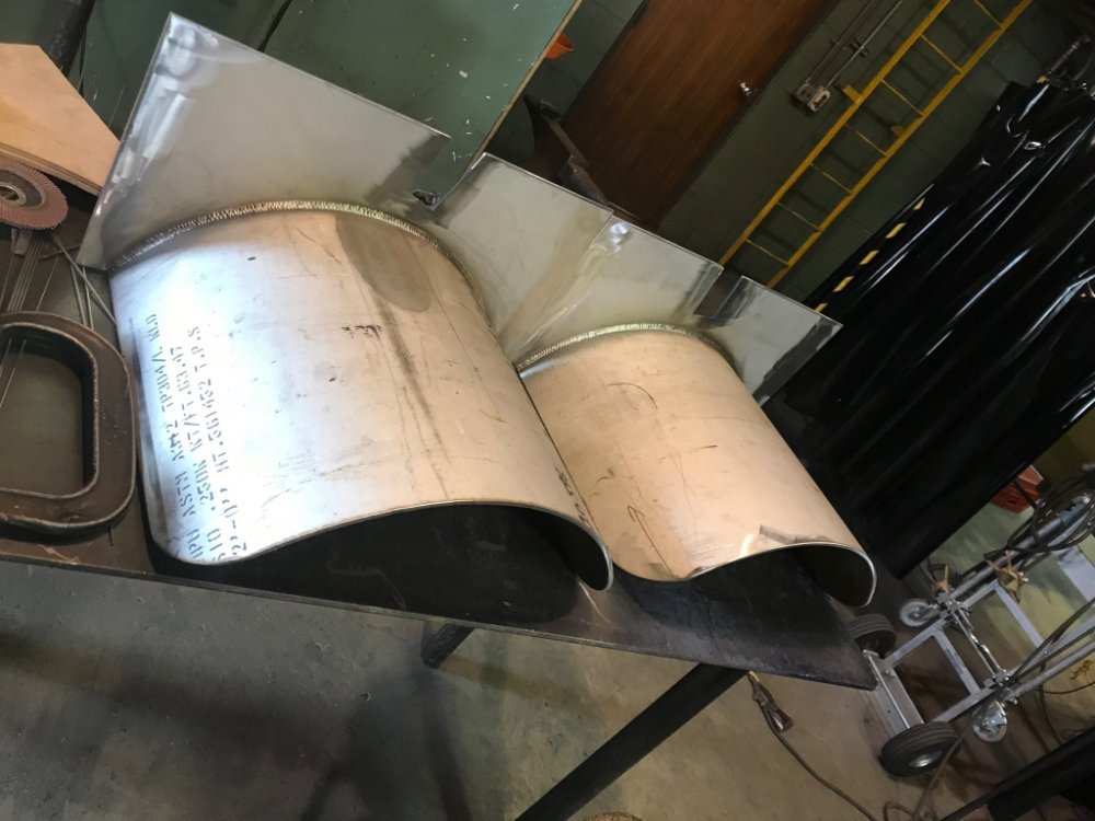

Roger og Olina Svart 16.Januar.2022 Emnestarter Link til dette innlegget Svart 16.Januar.2022 Hulda skrev 18 minutter siden: Her er et bilde, 400X: Spenningskorrosjon. Takk for det Hulda.. Hmmfr får vel skrote disse. Vurderer også å forlenge tunnelene. Leser at det er flere som gjør dette på disse båtene. Da kan jeg kanskje beholde de 4 bladene som står på nå. Har bare ikke funnet noen tegninger. Sitér dette innlegget Link to post
Komodo Svart 16.Januar.2022 Link til dette innlegget Svart 16.Januar.2022 Roger og Olina skrev for 2 timer siden: Hmmfr får vel skrote disse. Hvorfor det? Hvorfor ikke bare rengjøre godt i overgangen mot bosset som jeg foreslo og se etter sprekker? Det er jo ikke sikkert at propellbladene ramler av i morgen selv om de er angrepet av korrosjon. Roger og Olina skrev for 2 timer siden: Vurderer også å forlenge tunnelene. Leser at det er flere som gjør dette på disse båtene. Da kan jeg kanskje beholde de 4 bladene som står på nå. Har bare ikke funnet noen tegninger. Trenger du egentlig tegninger på dette? Når du har båten på land kan du jo lage maler av papp. Men et lite tips om du lager slike i rustfritt: Mal dem før montering med noen strøk tokomponent epoxyprimer. Dersom du monterer slike installasjoner av rustfritt under vannlinjen får du to kjempestore katoder på båten din. Rustfritt har du på propellakslingene også, men det er arealet som eksponeres som bestemmer hvor problematisk dette blir. Maler du dem godt oppnår du en elektrisk isolering i forhold til tæring. Sitér dette innlegget Draco 20 blir jolle Skroggjennomføringer og materialkvalitet DIY Badeplattform DIY Anker i syrefast Link to post

mateco Svart 16.Januar.2022 Link til dette innlegget Svart 16.Januar.2022 Roger og Olina skrev for 9 timer siden: Har 2 propeller som skal bruks til våren. Tenkte jeg skulle få av bunnstoffet som var på dem, da det var noen lag. Men så oppdager jeg dette.. Jeg håper at dette kan fikses, men det er kanskje for kostbart slik at det kan lønne seg å se etter ett par brukte? Før du avskriver propellen, så har jeg villet levert de inn til et TIG sveiseverksted og bedt om pris på å fylle gropene ved hjelp av TIG lodding med Silikon-Bronse staver og deretter slipe forsiktig av overskudd med flap-disc. Sitér dette innlegget Jo mere man lærer jo mere kunnskap får man om hva man ikke vet !! Link to post
Schjell Svart 17.Januar.2022 Link til dette innlegget Svart 17.Januar.2022 (redigert) Er dette korrosjon eller kavitasjon? Kanskje litt av begge deler? Lignar litt på sistnvente, så då er det vel greit å utbedre den muligheten før en bytter med tilsvarende likt. Seier ikkje at det er kavitasjon, men det bør i allefall utelukkast. Redigert 17.Januar.2022 av Schjell (see edit history) Sitér dette innlegget Link to post
