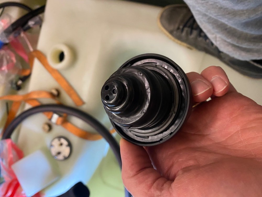

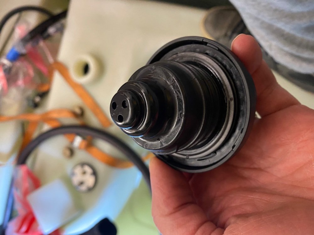

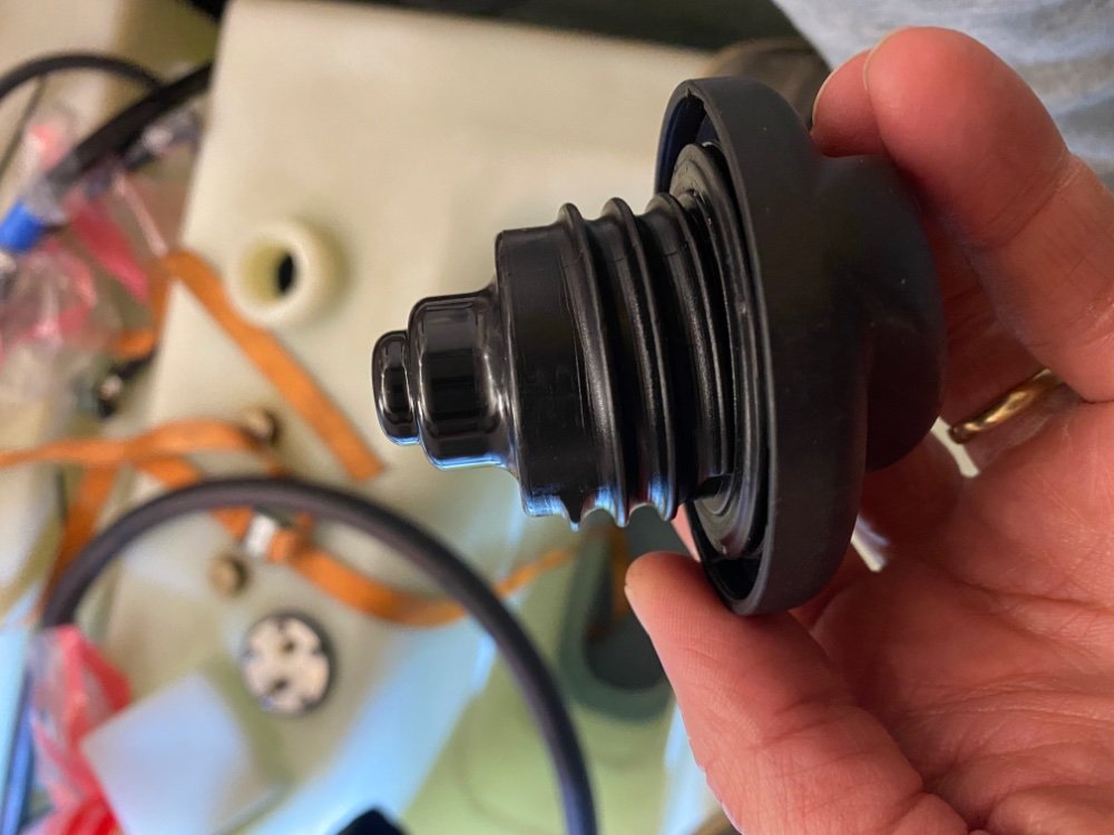

Når jeg fyller dieseltanken helt full, kjenner jeg lukt av diesel inne i båten. Jeg fant noen sprekker øverst på lufteslangen og trodde det var årsaken, men neida. Sprekkene var ikke gjennom.  Jeg lurer på om tanklokket på tanken kan være synderen. Stussen for påfylling er litt over nivå på tanklokket, så når jeg topper tanken vil diesel sannsynligvis slå opp i lokket. Tror dere det kan slippe ut litt om det skjer?
Jeg har fylt den helt full to ganger og det har luktet begge gangene. Ikke med en gang, men litt etterpå. De gangene jeg har stoppet på 50-100l igjen har det ikke skjedd. Jeg har derfor ikke sett hvor det event lekker. Det er doble klemmer på tilførsel og lufting. Slangene sitter passe trangt så jeg tror det er tett der.
