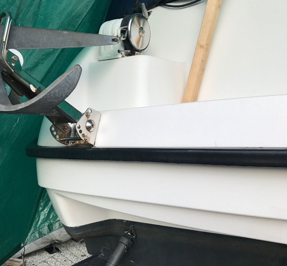

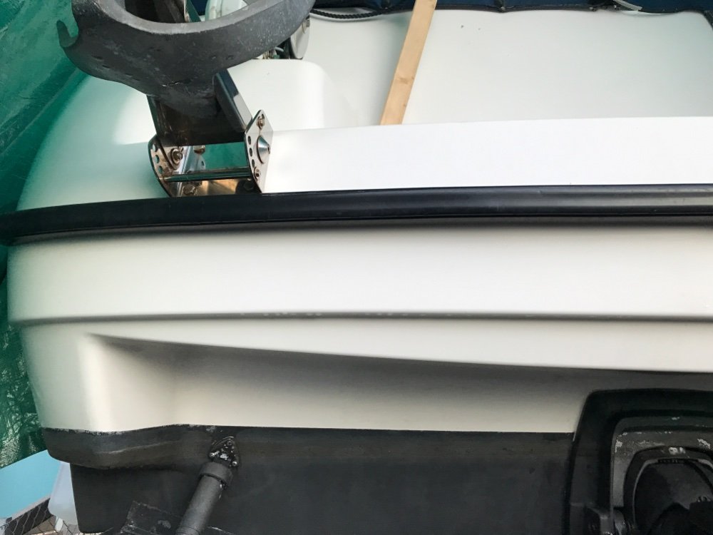

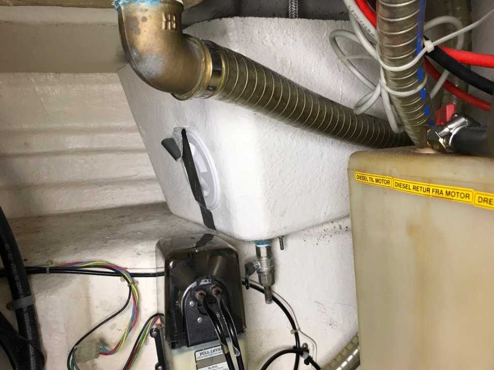

Sjøvind Svart 19.Januar.2022 Emnestarter Link til dette innlegget Svart 19.Januar.2022 Badeplattformen er integrert i båten, taukassa befinner seg dermed inne i båten, ikke bare å bore hull i bunn. Sett bakfra, en evt skroggjennomføring må monteres på akterspeilet under badeplattformen, blir ikke mye høyde over vannlinja. Lett å tenke seg at båten fanger en del vann under her ved bakking.. Slik ser det ut innvendig. Taukassa står montert inne i selve plattformen, helt åpent inn mot motorrommet. Sitér dette innlegget Link to post
Gullfisk Svart 19.Januar.2022 Link til dette innlegget Svart 19.Januar.2022 Om du får et tett lokk på siden, og vanlinja er 10-15cm under bunn på kassa, skal du bakke langt og hardt for å fylle den kassa. Tror ikke det er rare skvetten du får inn der. Mulig bildet lyver litt, men toppen av kassa er vel på høyde med lesing fra dørk. Hvor lavt er utløp fra dørk? Kan du koble på en Y der? Sitér dette innlegget Link to post
