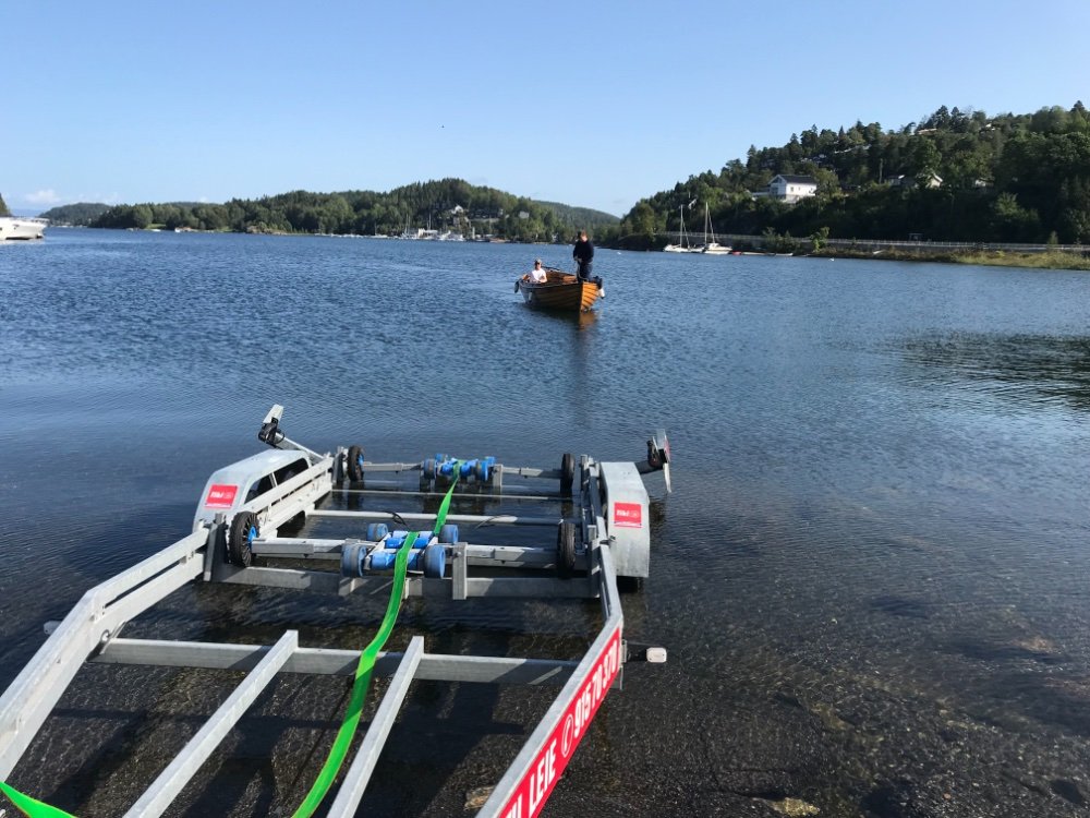

Honduras Svart 19.Januar.2022 Link til dette innlegget Svart 19.Januar.2022 (redigert) Henta ei 20 fot tresnekke i Bunnefjorden (nær Oslo) for noen år siden, og kjørte den på henger på E6 ned til Fredrikstad. Her ser dere båten rett før vi dro den opp på hengeren. Vanlig Tysse Boggihenger med selvjusterende vogger. Båten var trutnet og fin når vi hentet den. Rygget hengeren ut til det sto vann til felgkanten. Festet stroppen til kryssholt foran på dekk. Brukte to stropper slik at vi fikk tauet på hver side av baugen. Dro den rett opp på henger, sikret med to jekkestropper foran og to bak. Dro den hjem ca 9 mil i 80km/t . Hev den rett ut på sjøen på rampe i Fredrikstad. Båten var like tett når vi satte den ut som når vi tok den opp. Trebåter tåler en god del juling. Eneste man bør huske på er at snekker har tyngdepunktet der motoren er, så vi dro den opp til motor var ca på framre aksel. Da var kulevekten +/- 60-70kg. Hadde vel bortimot en meter overheng bak henger, men drar man den like langt fram som en båt med påhenger/drev, så har man brått flere hundre kilo på kula. Da får man litt skumle kjøreegenskaper. Husk verktøy til å justere tårnet bakover etter at båten står der du vil ha den. Resten er vanlig plankekjøring... Redigert 19.Januar.2022 av Honduras (see edit history) Sitér dette innlegget * Prosjekt Glen-L Squirt * Prosjekt Lagringsstativ påhengsmotor * Prosjekt 4 fot vugge Link to post
