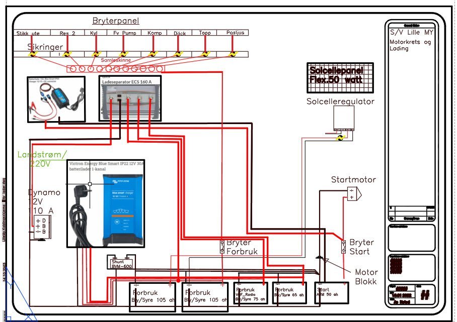

Det er sant @F. Hansen den skal kobles etter bryter. Takk.
@Magnus-T Det er landstrømslader med 3 utganger. Batteriene er forskjellig kjemi og ah så de må være adskilt. Så det er i praksis 3 forskjellige "batteribanker" på forbruk og 1 på start. Tanken er etterhvert å ha kun 1 forbruksbank på med lifepo4 og bly på start. derfor jeg også vil ha 2 separate landstrømladere.
Jeg bare så ikke noe landstrøm til den lille laderen.
Jeg ville ikke hatt det sånn her personlig. For mye rot med 3 forskjellige forbruksbanker.
MEN, hvis du har bestemt deg for å ha det sånn så er det bare å gønne på ?
Ville satt opp sikring på forbrukssiden før samleskinne til brytere.
Ville også satt inn en Multiplus istedet for den laderen så har du inverter i tillegg ?
Når du skal bytte til lifepo4 så fjerner du vel alt av bly bortsett fra start? Da kan du enkelt lade via dc/dc lader fra startbatteri så slipper du å være redd for dynamo også ? Skal gjøre det samme i min.
