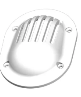

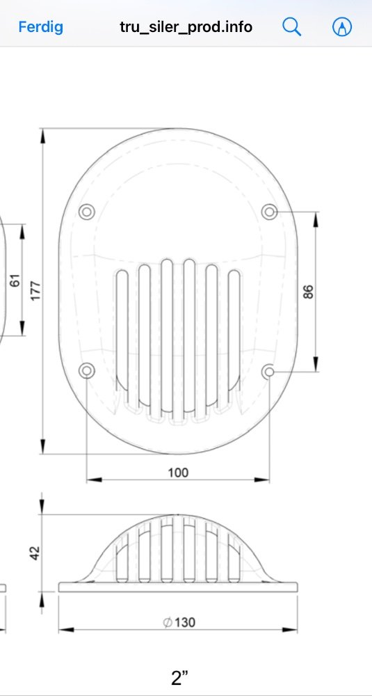

Swingswong Startet 26.Januar.2022 Link til dette innlegget Startet 26.Januar.2022 (redigert) Vurderer ekstra vanninntak gjennom skroget. Det er litt lite det som går gjennom Bravo III. Ser på Trudesign og silen er nesten like stor båten ? Det vil vel holde igjen på nivå med et trimplan ? Redigert 26.Januar.2022 av Swingswong (see edit history) Sitér dette innlegget Link to post

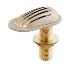

Escaro Svart 27.Januar.2022 Link til dette innlegget Svart 27.Januar.2022 Kan ikke se noen vesentlig forskjell på utforming av kjølevannsil på Messing kontra TruDesign. Sitér dette innlegget Link to post
Swingswong Svart 27.Januar.2022 Emnestarter Link til dette innlegget Svart 27.Januar.2022 Det er godt mulig andre er like store. Ble bare overrasket over hvor stor den faktisk var. Jeg har samme utfordring som Oggi. Kjører jeg på høyt turtall øker temperaturen. Nå gjør jeg det svært sjelden så det er ikke noe stort problem. På Mercruiser drevene kan man enten sette inn en Y slik at noe går gjennom drevet eller kappe slangen slik at vannet fortsatt går gjennom drevet. Hvor mye motstand er det egentlig i et sånt inntak? Man merker jo med en gang det kommer noen få skjell. Sitér dette innlegget Link to post
