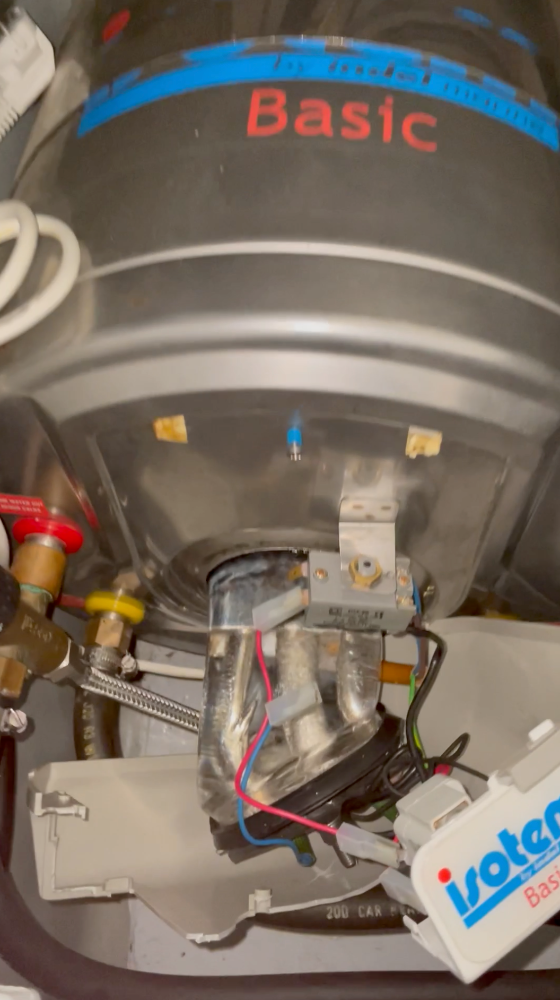

Even Moseng Startet 27.Januar.2022 Link til dette innlegget Startet 27.Januar.2022 Hallo, Jeg var nedom båten på opplagsplassen i dag for å se at alt var i orden (en Windy 25FC). Alt så bra ut helt til jeg tok en kikk nedi motorrommet. Der var det tydelig at varmvannsberederen hadde sprengt i kulda. Jeg ble ganske overrasket, siden jeg i høst tømte det som var igjen i varmtvannstanken med tappekranen som sitter på den. Ellers gjorde jeg det jeg kunne for å tømme ferskvannstanken for øvrig. ved å åpne kranene på kjøkken og bad. Båten står i en svak helning, kan det være at jeg ikke har fått ut alt gjennom kranene, og at det siste har rent tilbake i varmtvannstanken og så sprengt? Varmtvannstanken er jo liten sammenlignet med resten av ferskvannstanken. Og hva gjør jeg nå? Kan tanken reddes? Er det bare å kjøpe ny, og når plussgradene kommer vil jo alt dette renne rett ned i motorrommet. Er jo nå livredd for at resten av ferskvannstanken også er bånnfrossen, må byttes og at jeg før det risikerer et oversvømt motorrom. alle tips tas i mot med stor takk! Legger ved en med en link til film av det hele. https://vimeo.com/670614518 Sitér dette innlegget Link to post

Lars og Sirius Svart 28.Januar.2022 Link til dette innlegget Svart 28.Januar.2022 Ikke sikkert du må bytte hele tanken. Ser ut som om endelokket har blitt presset ut. Lokk, pakning, el.varmelement osv. er å få kjøpt i deler. Kan lønne seg å koble fra og ta ut tanken for å få oversikt over skadene. Sitér dette innlegget Link to post
