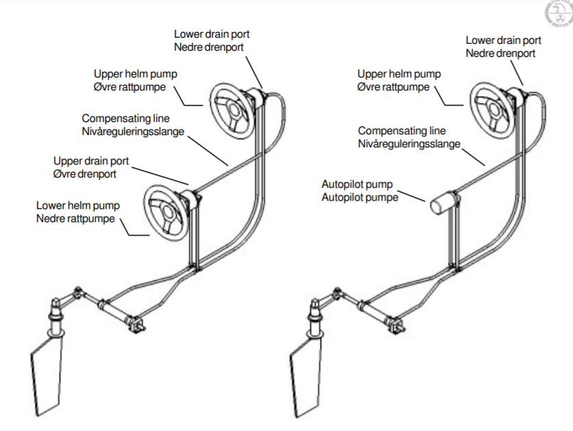

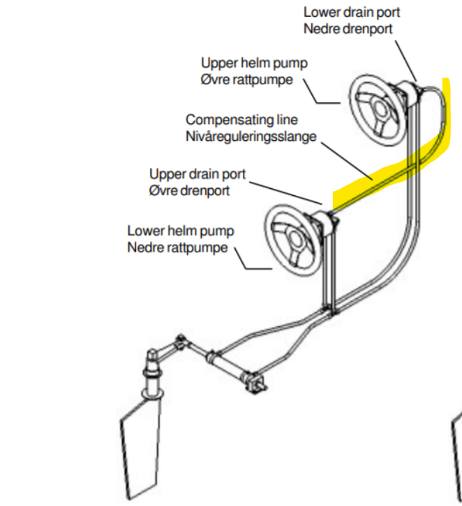

Sannsynligvis, i Sleipner sin installasjonsmanual står det følgende vedr denne:

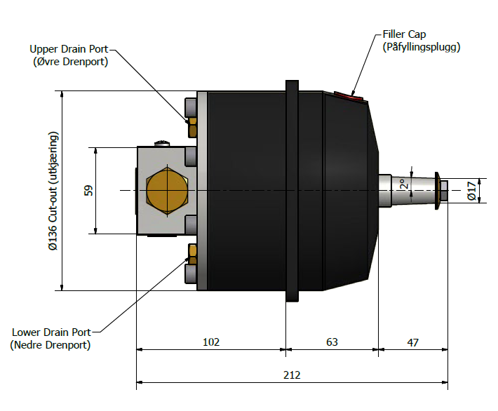

Ved installasjon av mer enn en rattpumpe og / eller autopilot, må det installeres en nivåreguleringsslange mellom pumpene. Denne slangen monteres til den laveste dreneringsporten bak på den øverste av rattpumpene (se figur side 5). På den nederste pumpen skal man bruke den øverste dreneringsporten. De portene som ikke brukes må plugges.
Vil anta at det ikke er noe trykk i denne slangen når rattet ikke er betjent, men åpne lufteventilen på den rattpumpen som står høyest. Drener oljevolum på rorsylinder slik at utjevningsslangen er ''tom'' for olje før du kutter den.
