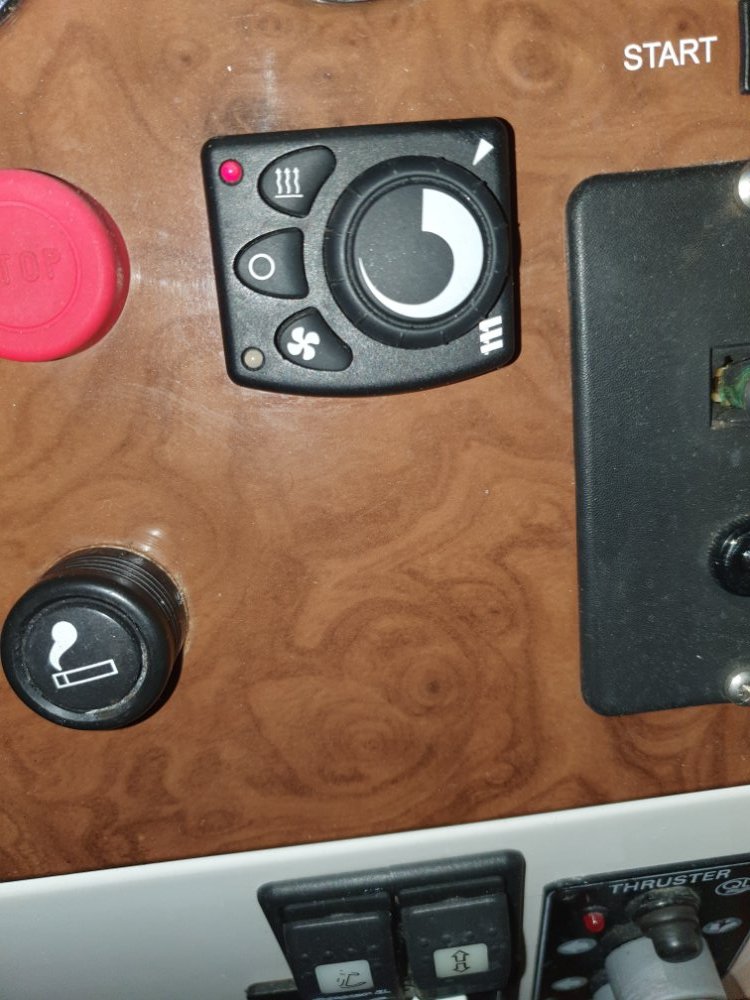

Brigg Svart 2.Februar.2022 Link til dette innlegget Svart 2.Februar.2022 Varmeren stenger ned etter omlag 30 sekunder dersom viftemotoren ikke oppnår riktig turtall. Det behøver ikke være noen ulyder fra viftemotoren. Prøv å slå på varmeren i ventilasjonsmodus, den nederste knappen på panelet som gir blått lys. Dersom vifta stopper etter omlag 30 sekunder også da trenger du ny viftemotor samt nye pakninger når du skal bytte denne. Sitér dette innlegget Viksund 340 St. Cruz: Tre-roms fritidsbolig med to terasser og fleksibel beliggenhet. 2009 - 0000: Viksund 340 St.Cruz Fly m/VP D6-370/HS80AE 2003 - 2009: Halco 29 Offshore Fly m/VP 41B/290DP Link to post
