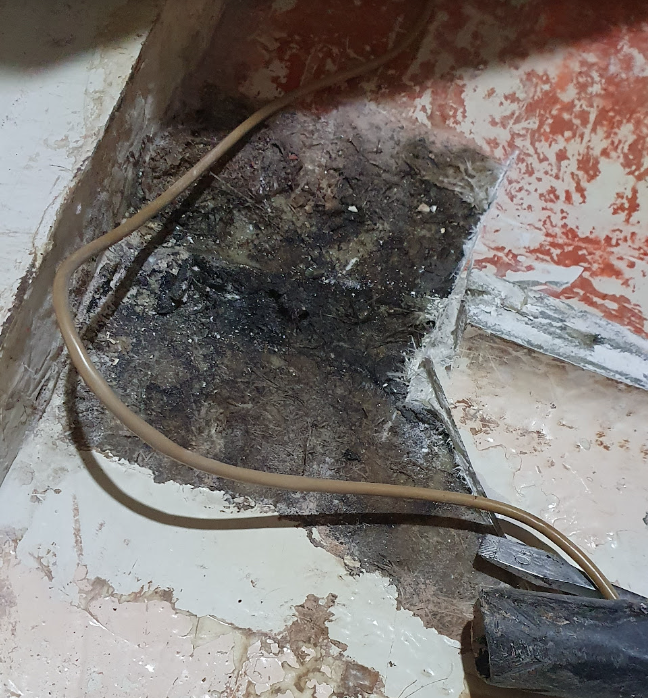

happy Sailor Startet 7.Februar.2022 Link til dette innlegget Startet 7.Februar.2022 Jeg har i 2 år vært eier av en eldre Albin Scampi. Den ble av barna døpt Vesla etter en husky svigers hadde (et ironisk navn sånn sett, det var ingen liten hund) Familien har hatt mye glede av denne båten på tur og jeg har hatt glede av de små prosjektene den har gitt meg. Jeg har blant annet en tråd fra i fjor hvor jeg fikset styrebord røstjern, i tillegg til andre ting som ikke er dokumentert her. Nå står båten på land, egentlig for å skifte skroggjennomføringer, men mens den stod der ville jeg sjekke ut noen skader /delamineringer i gelcoaten under dørken. Konklusjon er jo nå at en tidligere eier nok har vært kraftig på grunn med påfølgende sprekkdannelse i skroget, han har så forsøkt med mindre hell å reparere/skjule skadene. Over tid har så vann trukket inn og dermed er et lag av glassfiberen råtten (kan skyte inn at skroget er tett, det har kun vært litt regnvann i båten i mitt eie). Dette laget ligger under avstivninger til kjøl, dørkstøtter, maststøtte osv. Det er i tillegg sprekker mellom skrog og interiør. Så vidt jeg kan bedømme er det mulig å slipe seg ned til frisk glassfiber i skroget, men det er mye som må vekk og mye som må støpes på plass igjen etterpå. Risikoen for å finne nye skader mens man holder på er nok også tilstede. Det hjelper jo heller ikke at båten har en gammel motor og andre ting som også må fikses på. Konklusjonen er nå at tid og evner ikke strekker til og at jeg ikke lenger er rette eier av denne båten. Så kommer spørsmålet. Dette var jo aldri en veldig dyr båt, men hva vil være den greieste måten å gjøre dette på. Prøve å selge billig-ish på finn eller demontere alt som kan ha verdi (seil, elektronikk, en ny komfyr++) og deretter levere restene til skroting? Og hvor langt kan man gå med demontering? Får man for eksempel solgt brukte rigger til sånne gamle saker? Det er ikke noe krise for meg sånn sett. Båten har liten økonomisk verdi og tiden jeg har brukt har vært kos, men det hadde vært kjekt å få mer enn vrakpant for den Sitér dette innlegget Link to post

index Svart 8.Februar.2022 Link til dette innlegget Svart 8.Februar.2022 happy Sailor skrev for 10 timer siden: Over tid har så vann trukket inn og dermed er et lag av glassfiberen råtten Ikke svar på spørsmålet, men jeg stusser litt på denne påstanden. Glassfiber er jo bare rent glass, og glass kan vel ikke råtne? Sitér dette innlegget "First they ignore you, then they ridicule you, then they fight you, then you win." - Mahatma Gandhi Link to post
happy Sailor Svart 8.Februar.2022 Emnestarter Link til dette innlegget Svart 8.Februar.2022 index skrev 3 minutter siden: Ikke svar på spørsmålet, men jeg stusser litt på denne påstanden. Glassfiber er jo bare rent glass, og glass kan vel ikke råtne? Det vet jeg ikke. Det jeg ser er at at når jeg fjerner det øverste laget med gelcoat og glassfiber så kommer jeg ned til et strielignende matriale som er helt sort og går oppløsning (blir til "jord") Sitér dette innlegget Link to post
tobixen Svart 8.Februar.2022 Link til dette innlegget Svart 8.Februar.2022 (redigert) 26 minutes ago, index said: Ikke svar på spørsmålet, men jeg stusser litt på denne påstanden. Glassfiber er jo bare rent glass, og glass kan vel ikke råtne? Glassfiberarmert polyester i seg selv kan ikke råtne, men av og til har man sandwitch-konstruksjoner med fyllmateriale mellom glassfiberlagene, hvor fyllmaterialet kan være f.eks. balsa. Kjempemessig så lenge det er helt tett ... men en liten skade kan være nok til at hele båten kan kondemneres en del år senere. Vi har en laminert trebåt, litt av samme problematikken der - det skal i utgangspunktet være tett ettersom båten er bygd lagvis med epoksy ... men når det først er en liten lekkasje så risikerer man at vannet trenger inn i et større område, slik at et helt lag råtner. Redigert 8.Februar.2022 av tobixen (see edit history) Sitér dette innlegget Wherever I lay my anchor, that's my home - https://solveig.oslo.no/ Link to post
happy Sailor Svart 8.Februar.2022 Emnestarter Link til dette innlegget Svart 8.Februar.2022 tobixen skrev 2 minutter siden: Glassfiberarmert polyester i seg selv kan ikke råtne, men av og til har man sandwitch-konstruksjoner med fyllmateriale mellom glassfiberlagene. Albin Scampi "skal ha" rent glass i skroget, så jeg tror ikke det stemmer i dette tilfellet. Dekket har en sandwich konstruksjon, det er korrekt. Må innrømme at jeg er litt usikker på hva jeg ser når jeg slipte ned. Ser ut som kraftig strie av noe slag. Laget av et mye kraftigere materiale enn jeg har sett i "vanlige" glassfiberduker. Min første tanke var at personen som har utført denne jobben har funnet "noe billig drit", vanlig strietapet eller tilsvarende. Det er så grovt at det nesten ligner gamle potetsekker ;) Sitér dette innlegget Link to post
index Svart 8.Februar.2022 Link til dette innlegget Svart 8.Februar.2022 tobixen skrev 10 minutter siden: Glassfiberarmert polyester i seg selv kan ikke råtne, men av og til har man sandwitch-konstruksjoner med fyllmateriale mellom glassfiberlagene, hvor fyllmaterialet kan være f.eks. balsa. Kjempemessig så lenge det er helt tett ... men en liten skade kan være nok til at hele båten kan kondemneres en del år senere. Det er klart, innstøpt treverk kan og vil råtne før eller senere. Som du sikkert er smertelig klar over, du som har så mye av det. Men at selve glassfibermattene råtner virker mer merkelig. Med mindre Albin verftet har brukt et lag av noe som ikke er glassfiber i prosessen her da.... Sitér dette innlegget "First they ignore you, then they ridicule you, then they fight you, then you win." - Mahatma Gandhi Link to post
Komodo Svart 8.Februar.2022 Link til dette innlegget Svart 8.Februar.2022 Brigg skrev for 3 timer siden: Kanskje finnes det noen andre som har kunnskap, lyst og tid som kunne tenke seg et prosjekt. Jeg ville lagt den ut til salg men vært dønn ærlig om tilstanden. Jeg ville gjort som Brigg, men det ideelle er nok at slike gamle båter saneres og dermed forsvinner fra markedet. Unntaket er hvis den kommer i hendene på en som gjør en grundig og fagmessig reparasjon. happy Sailor skrev for 2 timer siden: Det vet jeg ikke. Det jeg ser er at at når jeg fjerner det øverste laget med gelcoat og glassfiber så kommer jeg ned til et strielignende matriale som er helt sort og går oppløsning (blir til "jord") Det er nok glassfiber, men jeg kan tenke meg at enkelte lag er dårlig fuktet med polyester og dårlig utrullet. Ved delaminering på det laveste punktet i kjølen vil det da kunne samle seg rester av olje og annet graps mellom lagene. Det ser ikke pent ut. Sitér dette innlegget Draco 20 blir jolle Skroggjennomføringer og materialkvalitet DIY Badeplattform DIY Anker i syrefast Link to post
