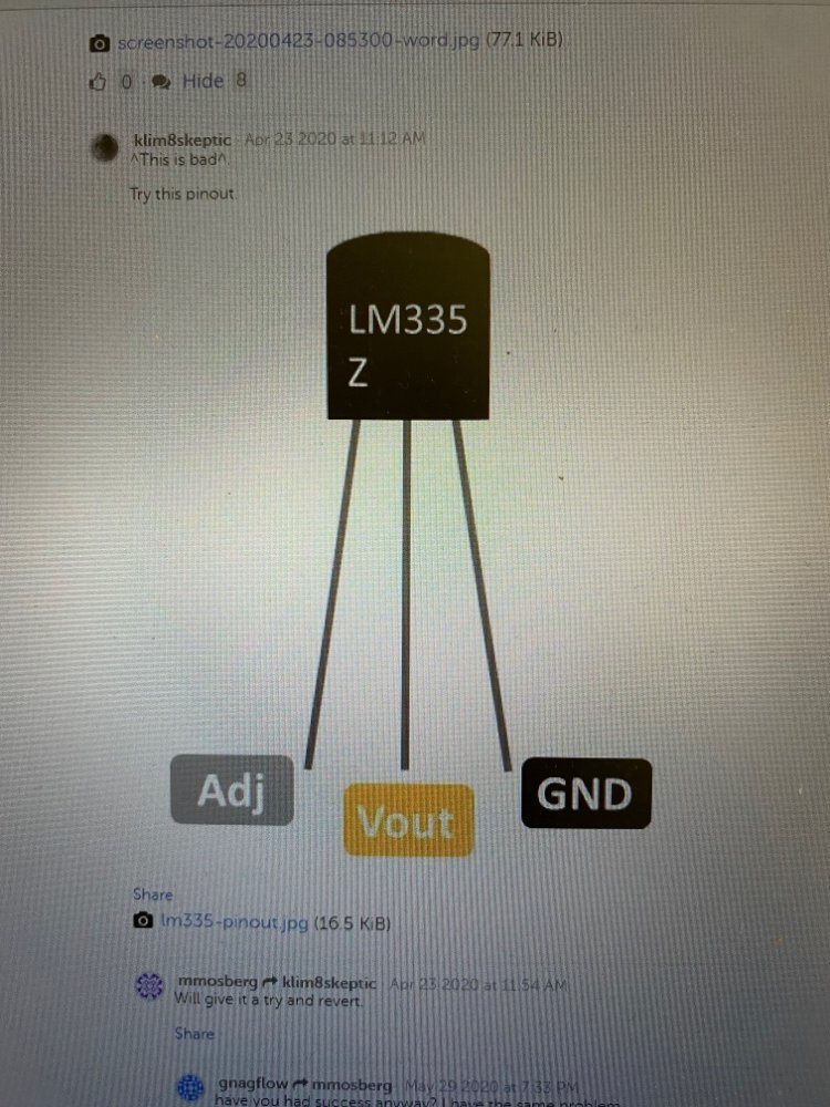

mmosberg Svart 10.Februar.2022 Link til dette innlegget Svart 10.Februar.2022 Jeg lagde meg 2 slike sensorer og kjører de på min Venus GX. Søk etter LM355 på eBay så får du de for noen få kroner. Se bilde med pin-out: Sitér dette innlegget Det glade Sørlandet! 2003 modell Windy Scirocco 32 HT “Rabagast”, Callsign: LD3800, MMSI: 257076050 Link to post

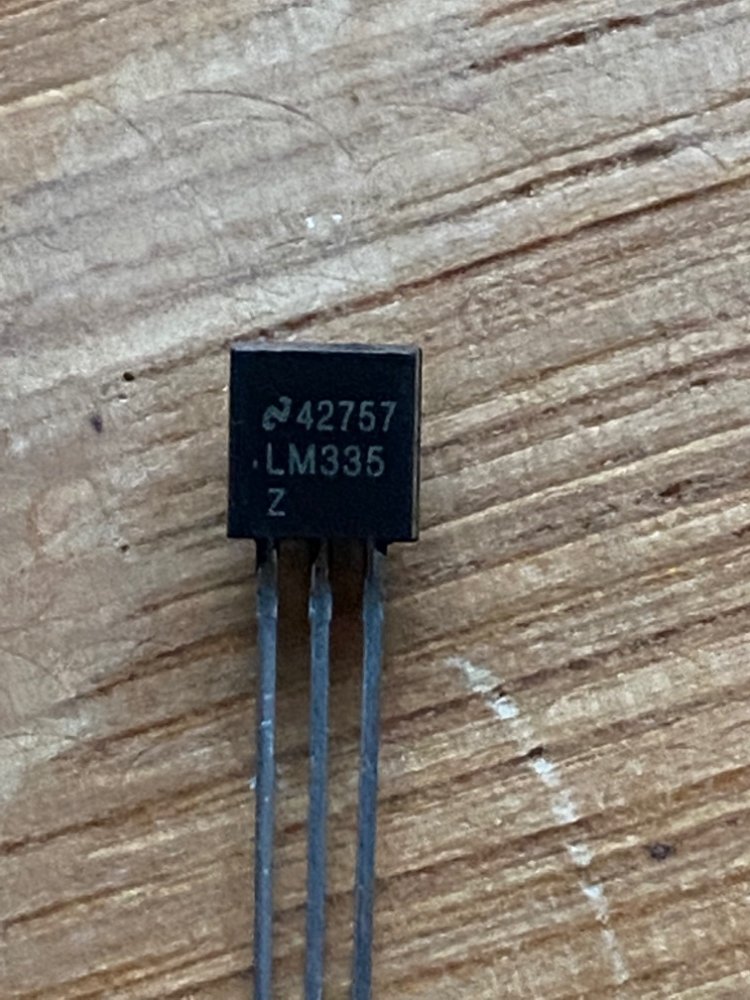

Swingswong Svart 10.Februar.2022 Emnestarter Link til dette innlegget Svart 10.Februar.2022 Takk for hjelp. Det var dog en 335 og ikke 355 som jeg og mmosberg skrev. Ikke rart det var lite sensorer å finne ? Sitér dette innlegget Link to post
Swingswong Svart 6.Mars.2022 Emnestarter Link til dette innlegget Svart 6.Mars.2022 mmosberg skrev On 10.2.2022 at 14.54: Jeg lagde meg 2 slike sensorer og kjører de på min Venus GX. Søk etter LM355 på eBay så får du de for noen få kroner. Se bilde med pin-out: Sensorene er i hus, men får det ikke til å virke. Mulig jeg må ha et potmeter inn på adj. Her er min sensor: Her er det jeg finner på nett. Det viser forskjellige pinner…. Jeg har forsøkt begge, også med bytte av +- Enten får jeg beskjed om at sensoren er koblet feil vei (snu pluss-minus), eller så får jeg opp at den ikke er koblet til. Spenningen den da gir inn er 4,69v når den sier ikke tilkoblet og 0,27 eller noe lavt, husker ikke helt, når den kobles feil vei. Cerbo gir da beskjed om wrong polarity eller noe i den duren. Sitér dette innlegget Link to post

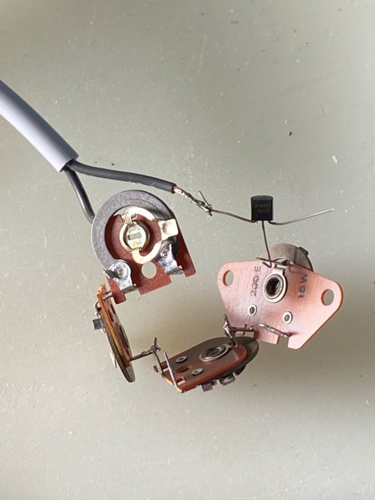

Swingswong Svart 11.Mars.2022 Emnestarter Link til dette innlegget Svart 11.Mars.2022 Takk. Da blir dette neste test ? Sitér dette innlegget Link to post
Swingswong Svart 12.Mars.2022 Emnestarter Link til dette innlegget Svart 12.Mars.2022 @shipahoy Jeg har temperatur når jeg satt inn 1kohm :) Vil det ha noe å si om motstanden sitter på minus siden? Sensoren viser negativ verdi. Når jeg varmer den opp blir det kaldere. Sitér dette innlegget Link to post
Swingswong Svart 12.Mars.2022 Emnestarter Link til dette innlegget Svart 12.Mars.2022 Det kan umulig være noe galt med koblingen i alle fall Sitér dette innlegget Link to post
shipahoy Svart 13.Mars.2022 Link til dette innlegget Svart 13.Mars.2022 (redigert) Vakker kobling, men det ser ut for meg som du har koblet til feil pinner. Ingenting å si hvor motstanden sitter, men tviler sterkt på at den skal være der... Har du testet om LM335 fungerer slik jeg foreslo? Redigert 13.Mars.2022 av shipahoy (see edit history) Sitér dette innlegget Link to post
Swingswong Svart 13.Mars.2022 Emnestarter Link til dette innlegget Svart 13.Mars.2022 Det har jeg ikke fått testet da sensorene ligger i båten. Testet dette i går kveld. Det som er rart er at jeg får samme resultat om jeg bytter pinner. Dvs venstre og høyre. Pinnen i midten er felles, noe som også stemmer med bildene litt lengre opp. Om jeg snur om på pluss og minus får jeg ikke tilkoblet. Sitér dette innlegget Link to post
