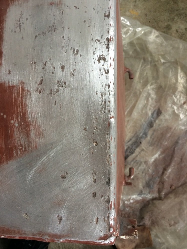

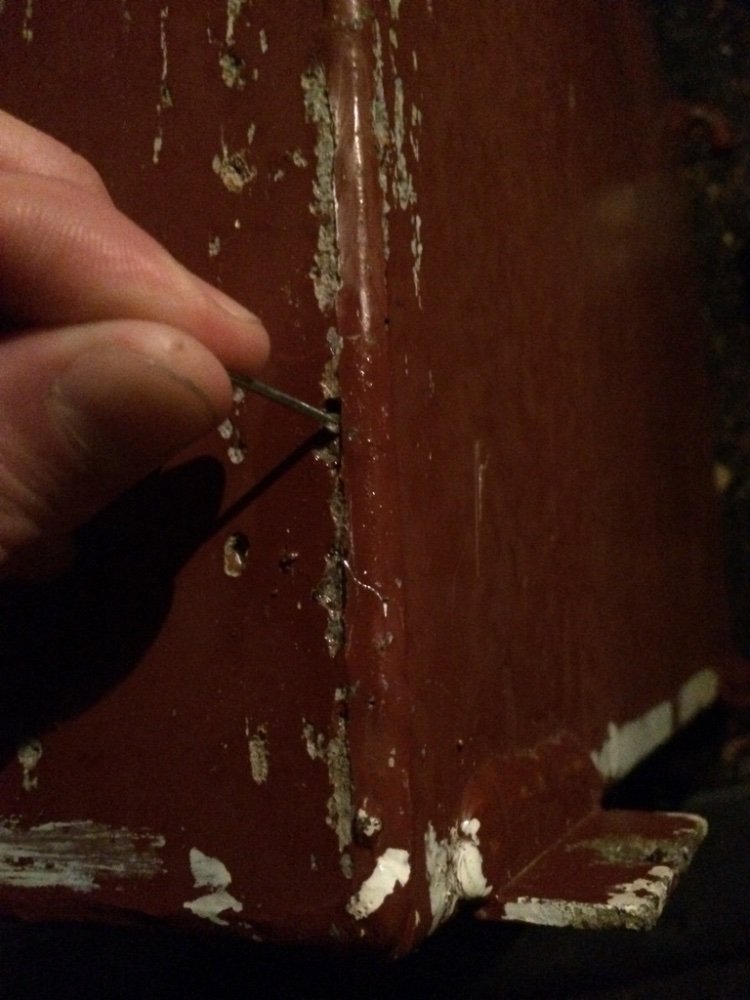

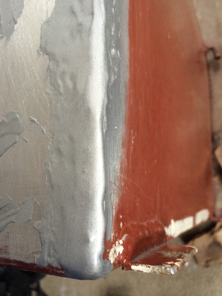

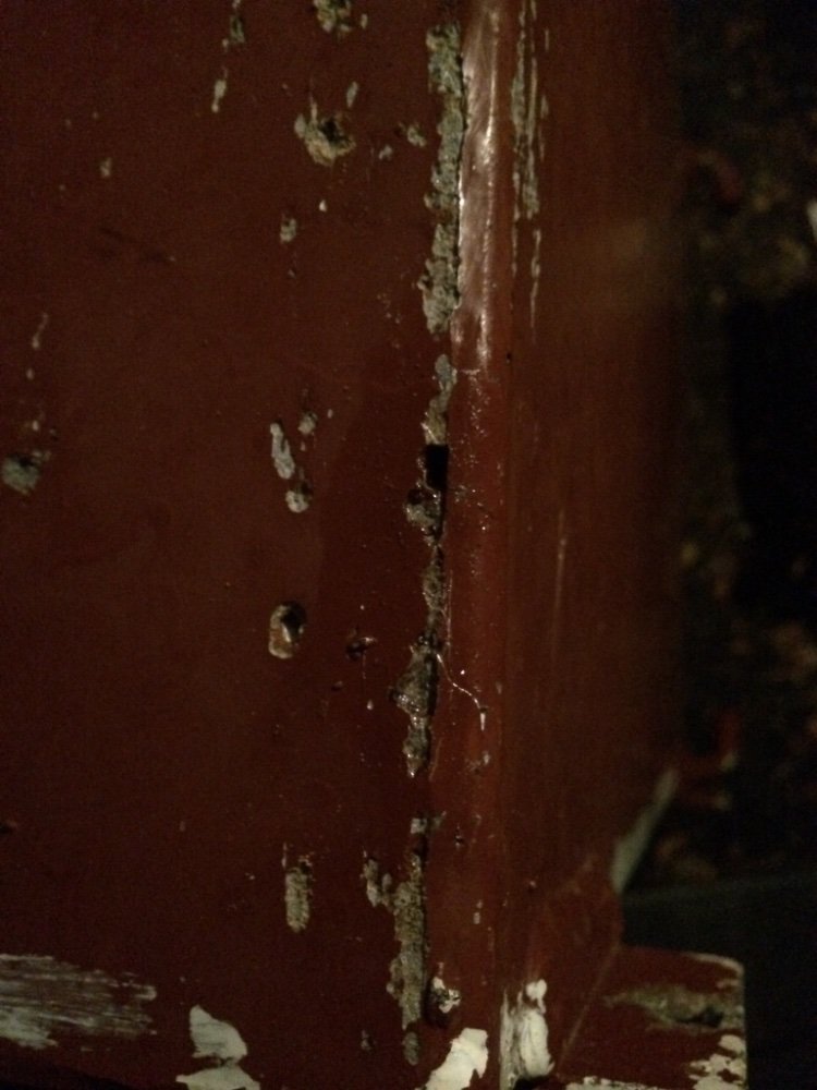

Eureka Svart 20.Februar.2022 Link til dette innlegget Svart 20.Februar.2022 Jeg tettet min 45 liter alutank i seilbåten fra 83, med biltema sitt kjemiske metall. masse perforeringer i en hel sveis. Samt flere steder i bunnen/ kanter. Klinte godt på i god bredde. Har holdt tett i 6-8 år. Sitér dette innlegget Link to post

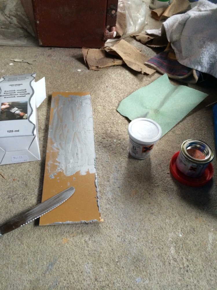

Eureka Svart 20.Februar.2022 Link til dette innlegget Svart 20.Februar.2022 (redigert) Fant gamle bilder… takk til cloud. de fleste ville nok kassert tanken. Gav det et forsøk for 78 kr. den er lett å holde øye med, lett å plukke ut igjen. Redigert 20.Februar.2022 av Eureka (see edit history) Sitér dette innlegget Link to post
husky dane 85 Svart 20.Februar.2022 Link til dette innlegget Svart 20.Februar.2022 Greit nok,men når du er på tur og motoren stansar,og du ser at innholdet i tanken ligg i kjølsvinet då slit du Sitér dette innlegget Link to post
Eureka Svart 20.Februar.2022 Link til dette innlegget Svart 20.Februar.2022 Æssa, da har e seil ? Sitér dette innlegget Link to post

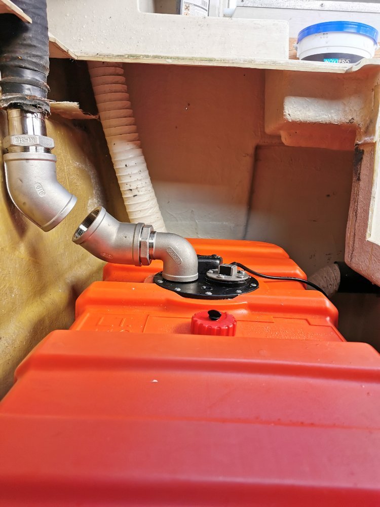

Bjarne R Svart 21.Februar.2022 Emnestarter Link til dette innlegget Svart 21.Februar.2022 (redigert) Eureka takk for tipset, men bestemte meg egentlig tidlig for å bytte ut drivstofftanken, med ny plast tank. Den nye tanken er 110x40x40 cm, den gamle var 70b, 60h og 40d. Så den nye er lavere og lengre. Hvor bør den monteres, så langt ut mot skroget som mulig eller så nærme senter som mulig? Er ca 10/15 cm i forskjell. Redigert 21.Februar.2022 av Bjarne R (see edit history) Sitér dette innlegget Link to post
Bjarne R Svart 26.Februar.2022 Emnestarter Link til dette innlegget Svart 26.Februar.2022 (redigert) Kan jeg bruke 90 graders bend for drivstoff påfylling, eller bør jeg bruke 45? Jeg må ca 10/15cm mere utover siden, for å treffe påfylling stuss. Redigert 26.Februar.2022 av Bjarne R (see edit history) Sitér dette innlegget Link to post
dieselfan Svart 26.Februar.2022 Link til dette innlegget Svart 26.Februar.2022 Du reduserer skumming og muligheten for tilbakeslag betydelig om du velger 45 grader.. Har du høyde nok? Sitér dette innlegget Link to post
Bjarne R Svart 26.Februar.2022 Emnestarter Link til dette innlegget Svart 26.Februar.2022 dieselfan skrev 37 minutter siden: Du reduserer skumming og muligheten for tilbakeslag betydelig om du velger 45 grader.. Har du høyde nok? Ja har rikelig med høyde, da den nye tanken er 30 cm lavere. Påfylling slangen blir ca 50 cm. Sitér dette innlegget Link to post
Hulda Svart 26.Februar.2022 Link til dette innlegget Svart 26.Februar.2022 Da hadde jeg kjørt 45 grader, og latt slangen gå i en bue inn. Hulda har et par uproblematiske 45 gradere, men dia er 52 mm. Size matters i dette tilfellet, og høyt fall ned til bendene motvirker skumming. Sitér dette innlegget Link to post
Bjarne R Svart 26.Februar.2022 Emnestarter Link til dette innlegget Svart 26.Februar.2022 Hulda skrev 51 minutter siden: Da hadde jeg kjørt 45 grader, og latt slangen gå i en bue inn. Hulda har et par uproblematiske 45 gradere, men dia er 52 mm. Size matters i dette tilfellet, og høyt fall ned til bendene motvirker skumming. Ja ønsker å få slangen så rett som mulig. Jeg har 50mm påfyllings slange, men på den nye tanken var 1 1/2" ca 38mm. Og det synes jeg blir litt lite.. Sitér dette innlegget Link to post
Hulda Svart 26.Februar.2022 Link til dette innlegget Svart 26.Februar.2022 Da ville jeg benyttet to stk 45 grader. Det gir deg bedre flow og mer kontroll. Slik er det på Hulda: Naturligvis umulig å få til for deg. Fra tidligere blemmer, andre steder i livet, prøver jeg å unngå 90 grader på dieselfylling. Det er det galvaniserte røret som forsvinner ned ved den sorte boksen. Sitér dette innlegget Link to post

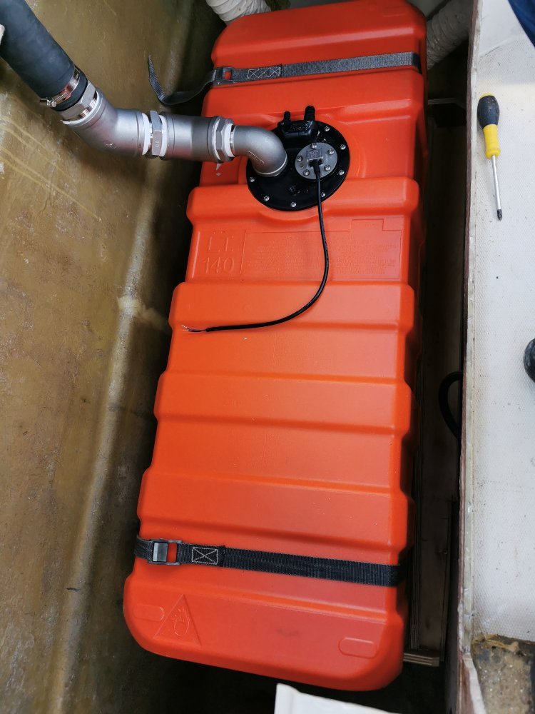

Bjarne R Svart 6.Mars.2022 Emnestarter Link til dette innlegget Svart 6.Mars.2022 Da har jeg fått tak i 2 stk 45° i 2' og 1 stk 90° 1 1/2' syrefaste bend og tror dette vil fungere ganske bra. Og er jo litt mer justerings muligheter med 2 stk 45° bend. Sitér dette innlegget Link to post
Jernbåten Svart 6.Mars.2022 Link til dette innlegget Svart 6.Mars.2022 Det derre kjører :-) Sitér dette innlegget Link to post

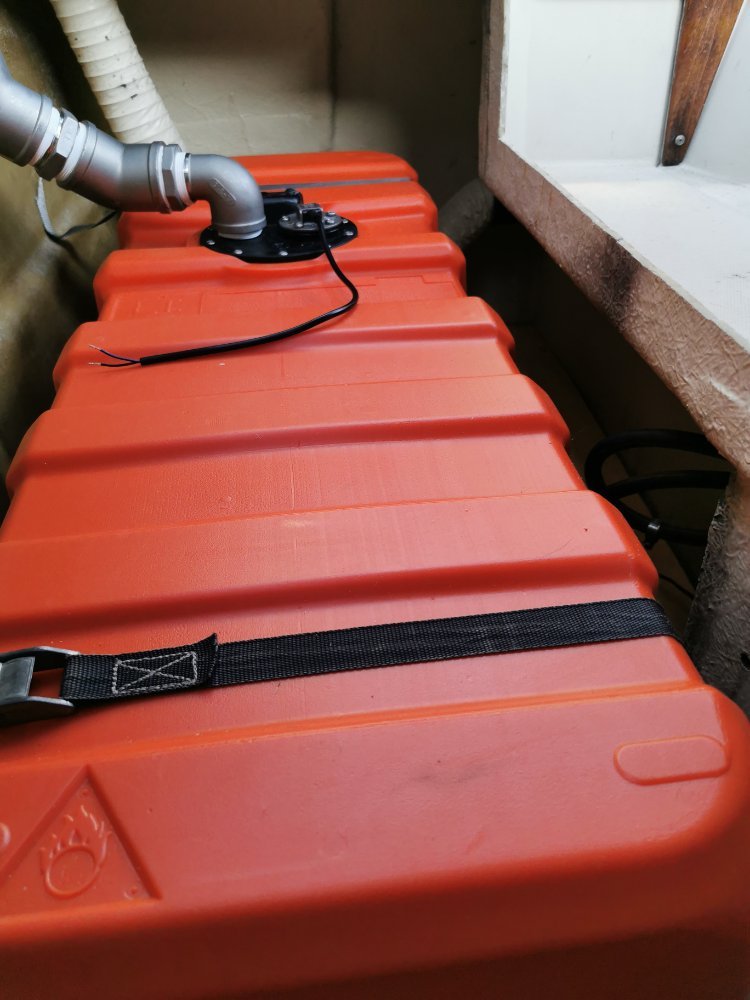

Bjarne R Svart 13.Mars.2022 Emnestarter Link til dette innlegget Svart 13.Mars.2022 (redigert) Da er ny drivstoff påfylling slange og diverse bend og tanken kommet på plass. Så skal det bli nye slanger tur retur motor og ny lufteslange og nye filter, før oppstart. Brukte laste stropper for å feste tanken til kryssfiner plate i bunn. Redigert 13.Mars.2022 av Bjarne R (see edit history) Sitér dette innlegget Link to post

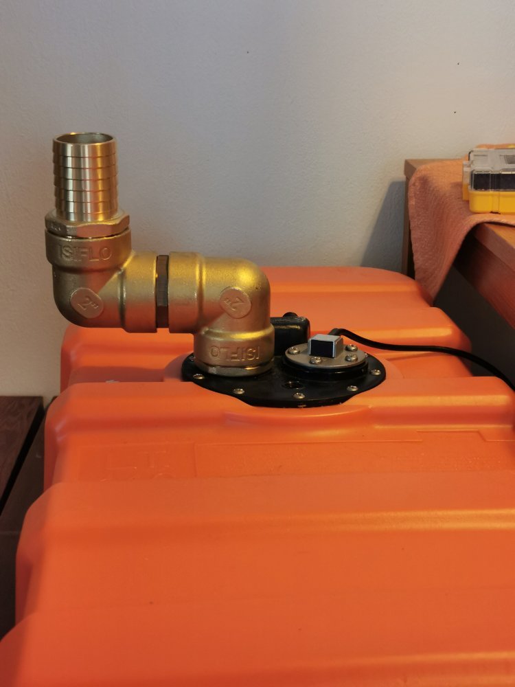

Time Off Svart 25.Juni Link til dette innlegget Svart 25.Juni Hei! Monterte en tilsvarende tank på 60 liter for dieselpolering, men ved test ser jeg en liten lekkasje mellom tanken og det sorte lokket. Tør ikke dra til de plateskruene som holder lokket mer, er redd for at de går over gjenge. Hva kan jeg bruke for å tette? Fungerer Tec7 eller tilsvarende? Sitér dette innlegget Elwaro 30 under oppussing og refit hjemme på gårdsplassen, vegg i vegg med snekkerbua Bor i Rygge Link to post
Torsen67 Svart 26.Juni Link til dette innlegget Svart 26.Juni Time Off skrev On 25.6.2025 at 10.48: Hei! Monterte en tilsvarende tank på 60 liter for dieselpolering, men ved test ser jeg en liten lekkasje mellom tanken og det sorte lokket. Tør ikke dra til de plateskruene som holder lokket mer, er redd for at de går over gjenge. Hva kan jeg bruke for å tette? Fungerer Tec7 eller tilsvarende? Er mannlokket, som det sorte lokket heter, festet med "treskruer" eller maskinskruer? Ville heller brukt pakning enn tec7 etc. Det sitter dårlig på plast. Sitér dette innlegget Link to post
Time Off Svart 27.Juni Link til dette innlegget Svart 27.Juni Det er plateskruer, skrudd rett i den røde plasten. Derfor er jeg redd for å trekke til for hardt. Finnes det noen form for pakningssement som man kan bruke? Sitér dette innlegget Elwaro 30 under oppussing og refit hjemme på gårdsplassen, vegg i vegg med snekkerbua Bor i Rygge Link to post
Komodo Svart 27.Juni Link til dette innlegget Svart 27.Juni Jeg ville brukt denne. Ikke trekk til hardt, og sørg for at det ikke tyter ei larve inn i tanken, det kan bli problemer. Vask alle deler med aceton først. Sitér dette innlegget Draco 20 blir jolle Skroggjennomføringer og materialkvalitet DIY Badeplattform DIY Anker i syrefast Link to post
