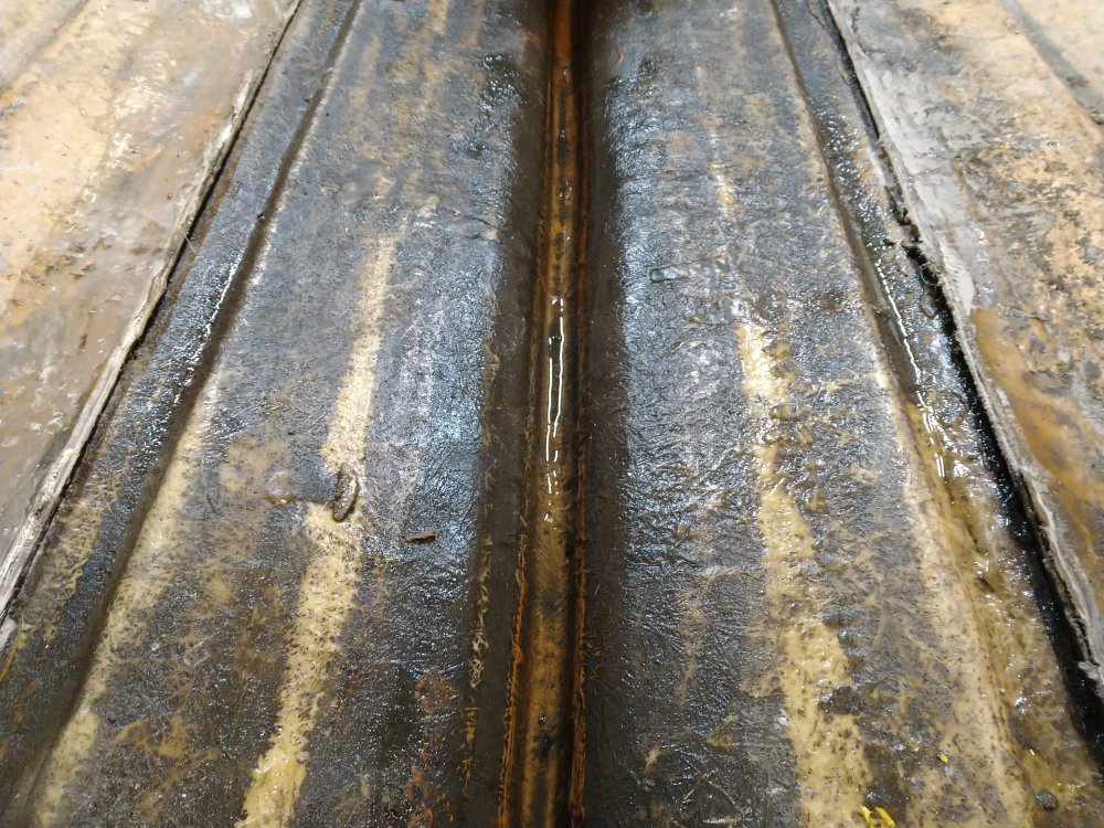

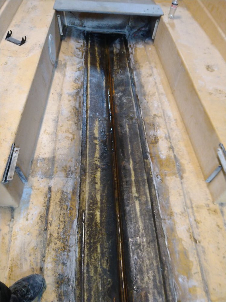

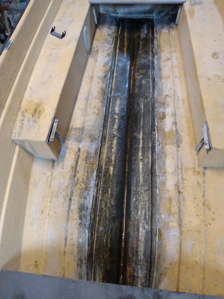

Kallethekid Svart 13.Februar.2022 Emnestarter Link til dette innlegget Svart 13.Februar.2022 Her forsvant visst teksten... Jeg har skåret opp dørken i min fiskejolle for å fjerne gammel myk kryssfiner. Vurdere på å bruke våtromsplater (Vedi/Litex) for å slippe nye problemer med fukt. Tror dere polyesteren vil feste til dette? Er det noen annen type plater som er bedre egnet? Sitér dette innlegget Link to post
bellen Svart 13.Februar.2022 Link til dette innlegget Svart 13.Februar.2022 (redigert) Dette er alt for mykt å gå på og vil knekke med en gang om du ikke har tenkt å legge noe opp på igjen. Er jo bare noe skum med et lite lag sement med en svak armering på hver side. Tror det er bedre å bruke vannfast kryssfiner. Redigert 13.Februar.2022 av bellen (see edit history) Sitér dette innlegget Link to post
Kallethekid Svart 13.Februar.2022 Emnestarter Link til dette innlegget Svart 13.Februar.2022 bellen skrev 28 minutter siden: Dette er alt for mykt å gå på og vil knekke med en gang om du ikke har tenkt å legge noe opp på igjen. Er jo bare noe skum med et lite lag sement med en svak armering på hver side. Tror det er bedre å bruke vannfast kryssfiner. Takk for svar. Tenkte legge glassfiber over, men det er kanskje riktig som du sier at det ikke vil tåle belastningen. Sitér dette innlegget Link to post
Helge77 Svart 13.Februar.2022 Link til dette innlegget Svart 13.Februar.2022 Du får jo litex I flere tykkelser som er armert på begge sider . Og hvis du har avstivere på 30 cm I tillegg så kommer du langt med sånne plater. Sitér dette innlegget Link to post
Havarita Svart 13.Februar.2022 Link til dette innlegget Svart 13.Februar.2022 Disse er ikke ment for bruk utendørs. Paradoksalt nok tåler de ikke vann over tid. (De tåler så lenge testen krever). Er også en fare for at skummet løses opp av styren. Divinycell (og tilsvarende fabrikat) er egnet for formålet. 20mm H80 er vel omtrent samme pris, (kanskje rimeligere) og det er ikke så mange kvadrat du skal ha. Å måtte gjøre det 2 ganger er dobbelt så dyrt ? Sitér dette innlegget Link to post
