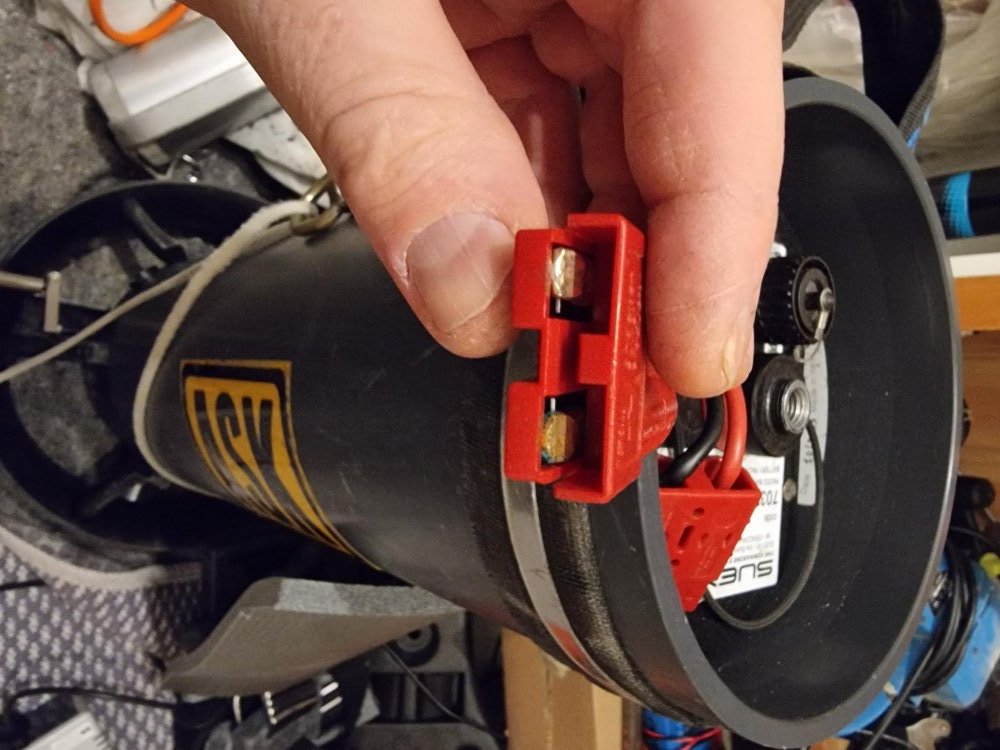

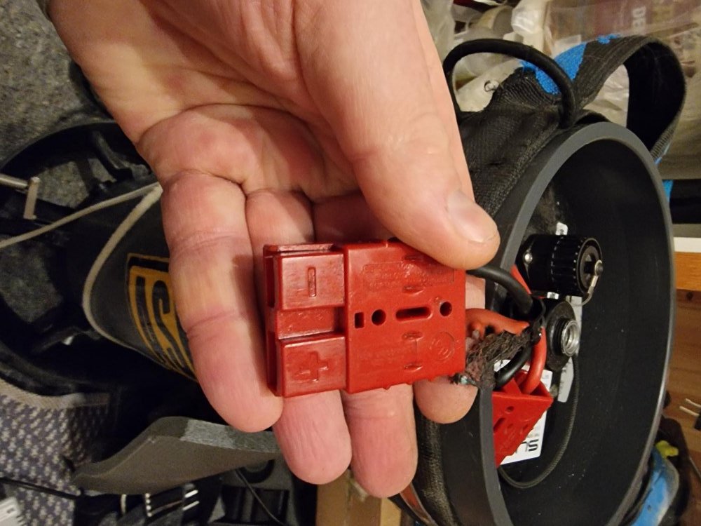

Ask Startet 14.Februar.2022 Link til dette innlegget Startet 14.Februar.2022 Hei. Denne kontakten er på undervasscooteren min. Den eine kabelen er broten like ved der kabelen går inn i kontakten. Er det einkvan som veit om denne kontakten kan opnast og skruast saman att? Det ser ikkje slik ut. Kva heiter kontakttypen, i tilfelle eg må kjøpa ny Kor får eg kjøpt slike? Helst i Noreg. Eg veit ikkje kor mange volt batteriet er, eller kor mange amp kontakten skal tola, men det skal eg sjekka. Eg er takksam for svar. Sitér dette innlegget Link to post

shipahoy Svart 14.Februar.2022 Link til dette innlegget Svart 14.Februar.2022 Ser ut som det står noko på kontakten? Sitér dette innlegget Link to post
Ask Svart 14.Februar.2022 Emnestarter Link til dette innlegget Svart 14.Februar.2022 shipahoy skrev 36 minutter siden: Ser ut som det står noko på kontakten? Takk for alle svar. Ja det står noko på kontakten, ser eg no, men no er eg på kontoret. Linken til Princess 48 og Litt googling så ser detut som om denne kontakttypen heiterAnderson. https://www.elfadistrelec.no/no/batteriplugger-kjonnslos-poler-6awg-50a-gra-anderson-power-products-6319/p/14211496 Er det einkvan som har erfaring med å montera slike? Er det berre å pressa på terminalane, og så stappa dei inn i "huset" av plastikk? På ladaren står det 27 volt, 2,5 Amp. 90 watt. Ask Sitér dette innlegget Link to post

Komodo Svart 14.Februar.2022 Link til dette innlegget Svart 14.Februar.2022 Ask skrev 13 minutter siden: Er det einkvan som har erfaring med å montera slike? Vi brukte slike kontakter, bare litt grøvre, da en gjeng av oss bygde oss undervasscootere for 20-25 år siden. Gode kontakter det der. Husker ikke helt i farta, men mener at du kan vippe inn en lås med en tynn skrutrekker og trekke den ut. Da kan du kappe ledningene og lodde på kontaktstiftene på nytt. Sitér dette innlegget Draco 20 blir jolle Skroggjennomføringer og materialkvalitet DIY Badeplattform DIY Anker i syrefast Link to post

shipahoy Svart 14.Februar.2022 Link til dette innlegget Svart 14.Februar.2022 Her er monteringsanvisning. https://www.andersonpower.com/content/dam/app/ecommerce/product-pdfs/SB50/1s1030a.pdf Kontaktene kan enten loddes eller presses med denne https://www.elfadistrelec.no/no/handverktoy-anderson-power-products-1309g4/p/30184734. Ser ikke ut som du trenger andre verktøy. Sitér dette innlegget Link to post

Ask Svart 14.Februar.2022 Emnestarter Link til dette innlegget Svart 14.Februar.2022 Kjekk farkost! Problemet løyst, ser det ut som. https://www.elfadistrelec.no/no/batteriplugger-kjonnslos-poler-6awg-50a-rod-anderson-power-products-6331g1/p/14211488?queryFromSuggest=true Då gjenstår det berre å venta på levering...... Sitér dette innlegget Link to post
