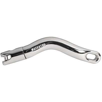

Til @Lykken1: En slik svivel er ikke en erstatning for sjakkel, men et tillegg for å unngå snurr på kjettingen. En svivel skal heller ikke festes direkte i ankeret. Ved sideveis belastning kan det gå aldeles galt.
