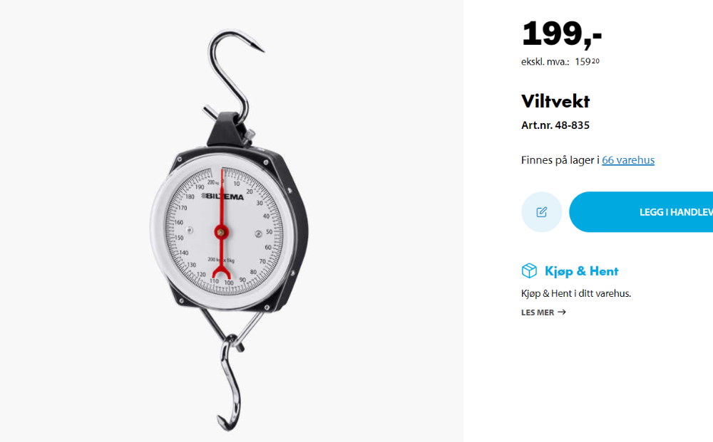

Det er mye tester på holdekraft, men hvor mye krefter drar en båt i ankeret med…?
Det er basert på bl.a vindstyrke, vindfang på båten, rykk og napp i høy sjø. Vindkraft beregnes med vindkraften (0,5 x 1,2 x m/s x m/s) ganger areal i vindretning x drag- faktor ( bil har vel 0,3 - 0,4)
Sier vi båten er like ‘strømlinjeformet (0,35), 10 m2 projisert areal og vindstyrke 20 m/s får jeg 0,5 x 1,2 * 20 x 20 x0,35 x10 = 840 N. Setter vi g=10 blir det 84 kg drag horisontalt. Går ankertauet ned i sjøen med 30° helning, blir nødvendig drag i tauet 15 % mer (60 grader nedover gir dobling).
Hadde vært gøy å ta målinger med en fjærvekt / ceiecelle på avlastingstauet fra ankerkjettingen.
Mindre belastning på ankeret på svai enn med landtau og sidevind.
Bølgegang er jo værre å vite. Det er det geit å måle. image.png.ca4341644a6c89a8a1308af93550dbcf.png
