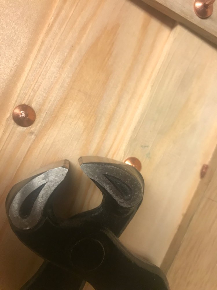

Honduras Svart 22.Februar.2022 Link til dette innlegget Svart 22.Februar.2022 Bare et lite innspill vedrørende passende tang. Jeg klinker litt på et lite hobbyprosjekt, og jeg bruker en slik tang: Vanlig knipetang av god kvalitet hvor eggen er litt tilbaketrukket. Bare å slå inn roa, setter tanga slik at kjeften ligger mot roa og klipper av. Da får man automatisk den nødvendige millimeteren. Lærte det av en båtbygger, og det fungerer fint for meg. Sitér dette innlegget * Prosjekt Glen-L Squirt * Prosjekt Lagringsstativ påhengsmotor * Prosjekt 4 fot vugge Link to post
