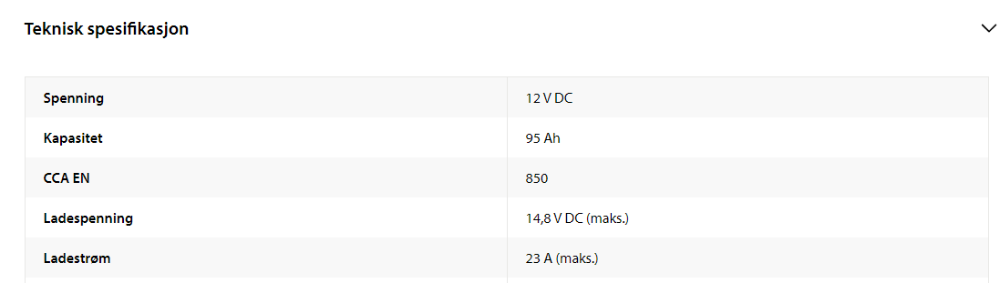

Komodo Svart 23.Februar.2022 Link til dette innlegget Svart 23.Februar.2022 index skrev 1 time siden: Nå skjønner jeg ikke helt hva du prøver på. Jeg prøver å få klarhet i hvilket batteri du sammenlignet med i posten under her: index skrev On 22.2.2022 at 7.41: Jeg ser at dette batteriet du anbefaler, i tillegg til nesten dobbelt pris, har lavere CCA enn tilsvarende bly/syrebatteri. Hva er grunnen til at du likevel hevder at det er et riktig valg for gode startegenskaper? index skrev 1 time siden: Jeg har aldri påstått at de har over 850 CCA. jo, i posten over skrev du jo at det batteriet jeg anbefalte har høyere CCA verdi enn et tilsvarende syrebatteri. Som du ser av tekniske data på det batteriet jeg linket til, så har det en CCA verdi på 850. Men hvis du mener at 1500 kr er ca halvparten av 2150 kr så er det jo greit. Men jeg skjønner jo nå at du skjøt litt fra hofta, og ikke siktet til et konkret eksempel. Når jeg anbefalte AGM i dette konkrete tilfellet så var det ikke helt uten grunn. Da blir det litt lettvint å argumentere mot ved å bare hive ut påstander om "dobbelt så dyrt", "dårligere CCA", "må tilpasse ladekarakteristikken" osv. Som man ser av dataene jeg limte inn over her så har dette batteriet en CCA verdi som tilsvarer et Optima red top, det er ganske friskt, men det har vesentlig høyere kapasitet. Noe som kommer godt med hvis han skal kjøre en varmer (som han skriver i første innlegg). Da kommer det også godt med at AGM batteriene holder en høyere spenning enn de gammeldagse flytende syrebatteriene. Det SMF batteriet som du linker til er helt sikkert et greit valg det også, men de SMF batteriene til BT er vel ikke kjent for å ha den friskeste hvilespenningen på vinterstid. Vi ser også av tabellen at anbefalt ladespenning er opp til 14,8V, så da er det usannsynlig at TS trenger å modifisere ladekarakteristikken (hva nå det måtte innebære), som en annen over her mente på. Sitér dette innlegget Draco 20 blir jolle Skroggjennomføringer og materialkvalitet DIY Badeplattform DIY Anker i syrefast Link to post

Komodo Svart 23.Februar.2022 Link til dette innlegget Svart 23.Februar.2022 index skrev 1 time siden: I bildet i linken din er batteriet oppgitt til 760CCA. Da skjønner jeg mer. Batteriet jeg linket til var 95Ah varianten, dette batteriet er på 850 CCA. Batteriet i bildet på linken derimot er 70Ah varianten, og det har som du sier 760 CCA. Da tror jeg vi legger den saken død. Så blir det opp til TS hvilket råd han ønsker å følge. Sitér dette innlegget Draco 20 blir jolle Skroggjennomføringer og materialkvalitet DIY Badeplattform DIY Anker i syrefast Link to post
