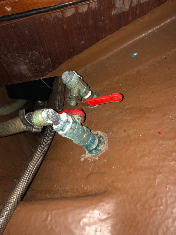

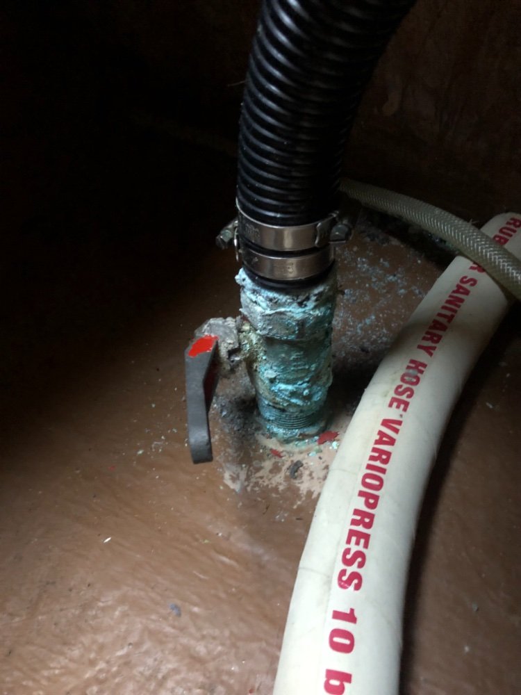

Eddie87 Startet 27.Februar.2022 Link til dette innlegget Startet 27.Februar.2022 Hei, Ville dere byttet disse skroggjennomføringene? Sitér dette innlegget Link to post
VegJoh Svart 27.Februar.2022 Link til dette innlegget Svart 27.Februar.2022 (redigert) Hei @Eddie87 og velkommen til forumet. Sånn ut fra bildene, så ser det jo ut som gjennomføringen dine i allefall har irret litt. Kanskje du skal ta deg tid til å lese igjennom denne informative tråden som @Komodo i sin tid startet: Her får du mye informasjon som kanskje kan gjøre deg litt klokere. Redigert 27.Februar.2022 av VegJoh (see edit history) Sitér dette innlegget D5L Skibsplast 14 | Hobby 445 Exclusive | Uttern D55 | Askeladden 705 Voyager | Marex 280 Holiday | HR 435 | Viksund 310 St.cruz Link to post
Ttopp Svart 27.Februar.2022 Link til dette innlegget Svart 27.Februar.2022 Hvis du er usikker og båten er på land er det vel bare å bytte. Er forholdsvis fort gjort. Sitér dette innlegget Link to post
Hulda Svart 27.Februar.2022 Link til dette innlegget Svart 27.Februar.2022 Ventilene er uansett noe billige greier og er 'kjeks'. Disse bør absolutt byttes. Sitér dette innlegget Link to post
Amfea Svart 27.Februar.2022 Link til dette innlegget Svart 27.Februar.2022 Hei. Min 2" ventil på sjøvannsinntaket ser lik ut, så jeg bytter alle mine når båten er på land i år. 3 stk. Har kjøpt True Design sine gjennomføringer og ventiler i kompositt. Gjennomføringene tenkte jeg å støpe fast med epoxy. De gjennomføringene jeg har er sikkert bra, men siden ventilen er eiret er jeg begynt å bli litt usikker. Med kompositt og epoxy så slipper jeg å tenke mer på den biten i alle fall.... Sitér dette innlegget Frod'n Fjellet nytes best fra fjorden Medlem i SagaKlubben Link to post
Escaro Svart 27.Februar.2022 Link til dette innlegget Svart 27.Februar.2022 Saga har gått over til TruDesign på sine båter, det er nok en grunn til det. Sitér dette innlegget Link to post
Swingswong Svart 27.Februar.2022 Link til dette innlegget Svart 27.Februar.2022 Byttet også til Trudesign i år. De gamle var dog helt fine, men det er ikke så lett å se før du skjærer de av. Sitér dette innlegget Link to post
5nacks Svart 27.Februar.2022 Link til dette innlegget Svart 27.Februar.2022 Byttet og støpte fast trudesign under vannlinjen i fjor. Totalprisen skilte faktisk ikke så mye mot alternativet. Sluttresultatet ble strøkent. Anbefaler støping med fortykket epoksy. Sitér dette innlegget Link to post
Hulda Svart 27.Februar.2022 Link til dette innlegget Svart 27.Februar.2022 Uansett hva man driver med, ettersyn og vedlikehold er viktig. Også når det gjelder Truedesign. Hvis noen tror det er noen slags magisk greie som forbinder ventilhåndtaket med kula, så er de på villspor. Hovedventilene på Hulda ble kjøpt brukt i 1998. Da var de utdatert fra et prosessanlegg. Montert før sjøsetting i 2000. Og der sitter ventilene enda. Rusfrie ventiler. Tette, går som smør. Sitér dette innlegget Link to post

Santa_Claus Svart 28.Februar.2022 Link til dette innlegget Svart 28.Februar.2022 Litt grønnfarge er vel kobberoksyd og normalt når det inneholder kobber. Er det noen eksperter som kan fortelle hva er det hvite er resultat av? Og hvorfor har den ene slangenippelen et tykt lag med grønt? Sitér dette innlegget Link to post
JRK Svart 28.Februar.2022 Link til dette innlegget Svart 28.Februar.2022 (redigert) Kan man bare ved å se på irringen utvendig si noe om tilstanden innvendig på ventiler? Jeg er ikke metalurg, men kan litt om krypstrømmer og galvansik korrosjon. I mine øyne ville jeg løsnet delene fra hverandre og innspsisert de. Og bytte en kran er jo enkelt her, men kanskje det er unødvendig å bytte selve gjonnomføringene. Tror endel gamle gjennomføringer er av bedre kvailtet en nye. Ofte ser man jo en blanding av messing i forskjellige kvaliter, forniklet messing og bronse. Alle disse har jo forskjellig EMS (elektromotorisk spenning i spenningsrekka for ferskjellige matrialer). Da starter jo korrosjonen i det øyeblikk man monterer delene sammen, dess mer fukt og salt, dess fortere går prossessen. Er man heldig har båtleverandøren valgt bedre kvalitet på selve gjennomføring, og da er det kran og koblinger som spises opp først. Men for ordens skyld har man jordfeil i 12 eller 220Voltsystem så korroderer jo alt... Av egen erfaring, så irrer både ventiler og sjøvannsfilter om det er fuktig i motorrommet gjennom vinteren, og jeg ikke har sprayet på CRC eller tilsvarende. Dette er jo helt naturlig, da fuktighet kondenserer gang på gang gjennom høst og vår på disse delene Redigert 28.Februar.2022 av JRK (see edit history) Sitér dette innlegget Link to post

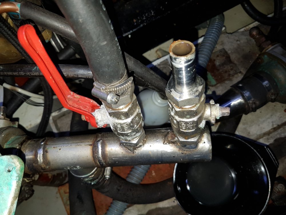

Hulda Svart 28.Februar.2022 Link til dette innlegget Svart 28.Februar.2022 Da får jeg illustrere litt: Under er bilde av et rør. Om man konser, vil man finne noen hvite prikker over hverandre. Dette er saltuslag. Og grunnen er at det er mikrosprekker i rørgodset. Materialet er AISI 316L: Under her er et par billigventiler som jeg skiftet i 2020. Disse har sittet montert i over 10 år. I 2017 var det ingen indikasjon på at de var på vei ut. Disse ventilene har blitt erstattet med noen av like elendig kvalitet. Bakgrunnen for filosofien er at disse ventilene sitter oppstrøms to stengventiler av høy kvalitet, og det tar en snau time å skifte ut begge. Dessuten påvirker ikke disse ventilene sikkerheten om bord; Som man sikkert også merker seg er bortfallet av billige plastslanger med kryssflettet forsterkning. Nå vet jeg en del om elektrokjemiske reaksjoner, vagabonerende strømmer, etc. etc. Derfor har jeg en forholdsvis tilbakelent holdning, og bare plukker ut detaljer før de kommer til kritisk nivå. Sitér dette innlegget Link to post
Timmeeh Svart 28.Februar.2022 Link til dette innlegget Svart 28.Februar.2022 Hulda skrev for 1 time siden: Under her er et par billigventiler som jeg skiftet i 2020. Disse har sittet montert i over 10 år. I 2017 var det ingen indikasjon på at de var på vei ut. Disse ventilene har blitt erstattet med noen av like elendig kvalitet. Bakgrunnen for filosofien er at disse ventilene sitter oppstrøms to stengventiler av høy kvalitet, og det tar en snau time å skifte ut begge. Dessuten påvirker ikke disse ventilene sikkerheten om bord; Bare for å spørre, er ikke ventilene her i messing? Sitér dette innlegget Link to post
