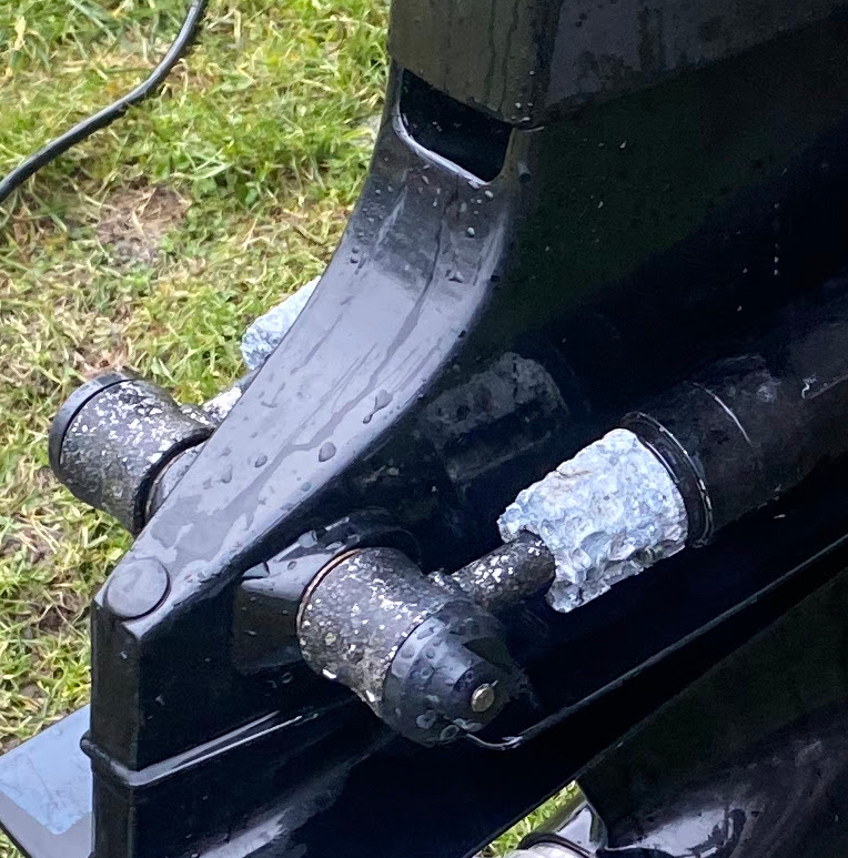

10% saltsyre, er det for tøft for drev osv?
Lazyjack
Ikke noe problem med gummi, pakninger og lakk så vidt jeg vet, men dersom drevet mangler lakk noen steder så er du jo rett inne på bar aluminium. Da må du i alle fall være forsiktig med hvor lenge du lar syra virke. Anbefaler deg uansett å skrape vekk rur med en planke, pinne eller plastskrape først. Da har du bare de hvite ringene igjen som må fjernes med syre. Skal du fjerne hele skjellet med syre, så må den virke ganske lenge.
Gjorde akkurat det samme selv med Blåtind 15%, utvannet med halvparten vann i en isboks. Den tok godt i tillegg fjerner den enkelt all misfarging etter groe på skrog. Men jeg opplevde at når jeg tok innerst på drevet (der den er festet i skrog) så tok den litt lakk. I tillegg så tok den og lakken på disse stagene som anodene er festet i (tror i hvertfall disse var sort farge originalt) så jeg må nok gå over med lakk og flekke litt etterhvert.

Jeg peiste på med 30% på både drev og propeller (syrefaste). Gjorde kort prosess med alt av rur, blåskjell og slim. Lot det ikke virke for lenge før jeg spylte det vekk og drevet mitt er beskyttet av flere lag med lakk og drevspray.  Planlegger å bruke tynnet syre på syrefaste detaljer for å fjerne litt rustrenner og slikt når våren kommer.
Tidligere år har jeg brukt Jotun sin waterline cleaner som er saltsyrebasert. Den var bra på vannlinja (som den jo er til), men ble litt tam mot rur synes jeg.

Du trenger ikke å tynne den ut. Konsentrert fungerer supert, bare spyl den vekk straks den har gjort jobben sin. Det samme på gelcoat. Jeg tok en runde med syre i Dracojolla i sommer, da var det et par steder jeg glemte å spyle vekk før dagen etter. Det ble ikke noe pent.
