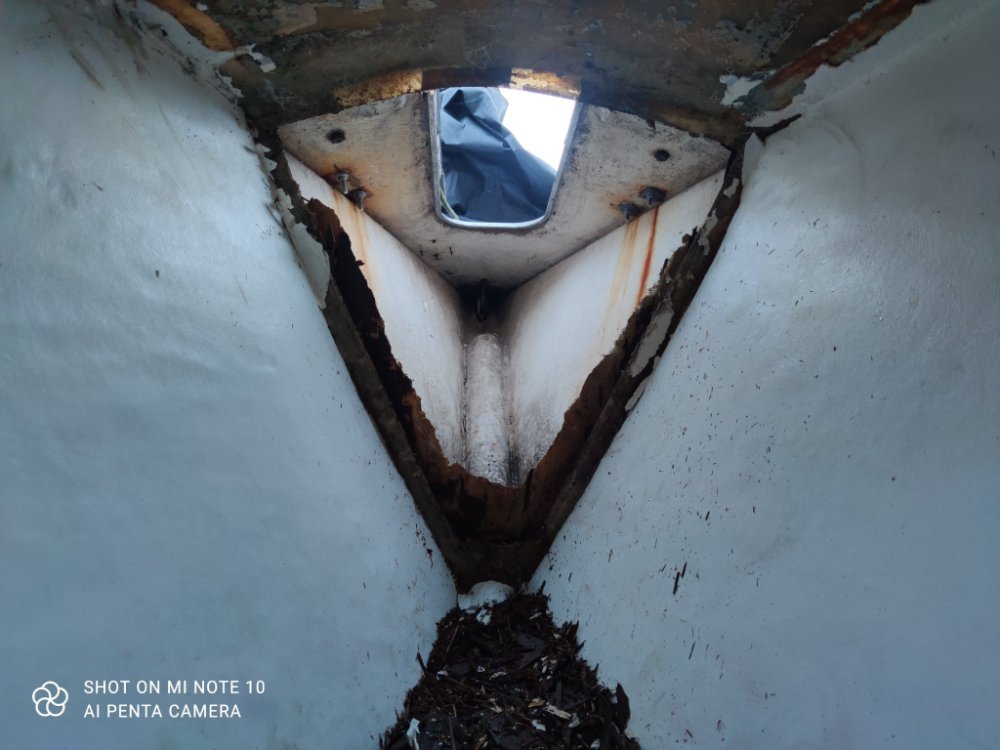

Forpiggen min mangler en vegg. Istedenfor å fikse veggen (dyrt og tidkrevende) vurderer jeg å heller forsegle luken til ankerbrønnen (raskere, billigere, enklere) og utvide forpiggen innvendig (mer innvendig lagring). Fins det gode argumenter for at dette er en dårlig idé? Trenger jeg egentlig en ankerbrønn i baug? (Litt svai, litt langtur). Jeg har per i dag 0 seilerfaring. Jeg kommer til å seile denne båten hovedsakelig alene, og ikke ha råd til noe automatisk dropp-system for ankring. Derfor ser jeg for meg at jeg uansett må bevege meg fra cockpit til front om jeg skal slippe et anker. Da er min tanke at jeg uansett kan ta med meg ankeret på veien.

Du MÅ jo ikke, men det er et greit sted å lagre anker + kjetting og/eller tau, og det er begrenset hvor hensiktsmessig dette hjørnet er for innvendig stuing. Når du haler ankeret følger det med saltvann, litt mudder etc. så heller få det ned i en drenert ankerbrønn enn noe annet sted. Jeg er ikke enig i at det bli nevneverdig billigere og lettere å tette igjen luken i dekket fremfor å bygge opp veggen. Hvis du går for å bygge vegg ville jeg flytte den litt lenger bak og skråstille den så du her enda bedre plass til kjetting og annet. Du kan gjerne bruke en treplate som kjernemateriale, men den må i så fall plastes inn.

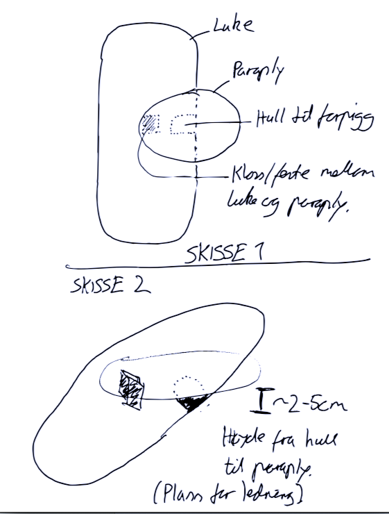

Jeg er egentlig ganske grundig og skulle gjerne gjort alt fra bunnen og opp, tatt båten på slipp og bokstavelig talt pusset hver flate, etterstrammet kjølbolter og hele kabalen. Men da ville jeg ikke hatt båt som kan bos i før 2025. Jeg må derfor prioritere og ta det viktigste først, og tenke at noe må komme etter hvert. Denne veggen er noe jeg tenker må komme etter hvert. Derfor tenkte jeg å gjøre den raskeste, billigste og enkleste metoden for bare å legge hele dette problemet på hyllen. I mitt hode ble det noe sånt som å bare lage et regntak/paraply (f.eks. et hardt plastmateriale ca 2-5cm over luken) over denne luken for å forhindre det verste av vann, og la resten forsvinne i dreneringshullet som allerede er der. Se enkel skisse (dette forutsetter at luken kun slipper inn vann gjennom åpningshullet).

Om du trenger en midlertidig løsning ville jeg heller ha funnet en bit kryssfiner, kuttet til på begge sider, kuttet til og limt den fast med Tek7 etc som ny skillevegg. Da slipper du å gjøre noe med luke og lekkasje fra bolter etc  som vi ser rustrenninger fra. Og det holder i alle fall et par-tre år til du får tid til å gjøre det skikkelig.

Hei. Jeg ville laget meg en pappmal av de gamle restene som står der slik at du får størrelse og utforming og kan sage til en ny plate. Videre ville jeg brukt forskalingsplate som en får kjøpt i vanlige byggevareforretninger (alternativt prøve å få noe gratis kapp fra en byggeplass i nærheten). Jeg har en forskalingsplate på akterspeilet mitt som motor er festet i. Den holder fint enda og ble montert for 5år siden. Ved å male noe vannfast der du skjærer vekk (typisk kortside av plate) og så lime fast plate med tek7 el som foreslås over her vil du får noe som varer lenge nok og lenger enn en ubehandlet treplate noe som fort trekker vann og blir ødelagt. Da kjøper du deg godt med tid til å finne ut om bobåt er tingen eller ei.

Jeg tror at en balje på innsiden, altså bare en slik svart plastbøtte eller lignende som tettes for å hindre lukt, med en slange som drenerer vannet ut (til hullet som allerede er i "storbrønnen") er beste løsning.
