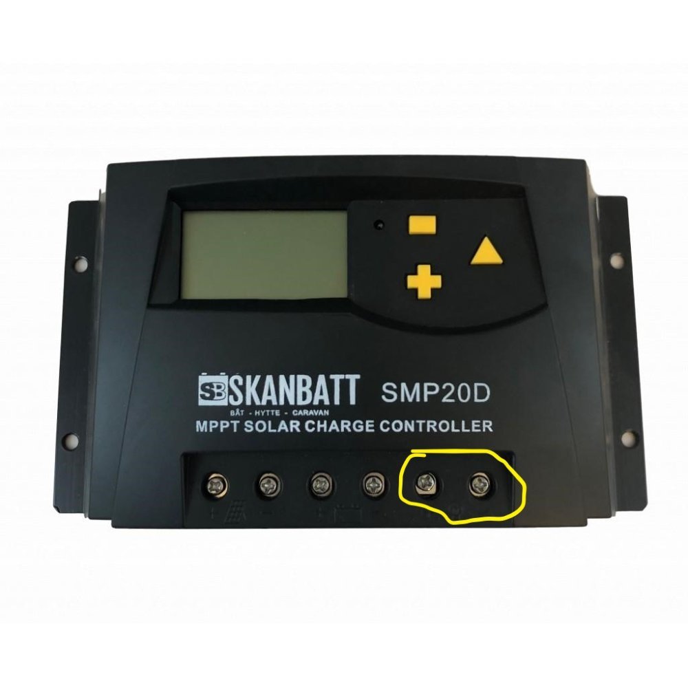

Hvilken av scan batt sine mppt regulatorer er det du har, og hvordan har du koblet den inn?

Skanbatt 20A MPPT 12/24V solcelleregulator med display
Har koplet regulator til et av forbruksbatteriene. Har ikke koplet til solpanelet.
Som jeg allerede har sagt,  du må koble forbrukerne gjennom regulatoren for at den skal vite hvor mange amp som trekkes.
Det er koblingen helt til høyre på regulatoren din om du lurte på det.
