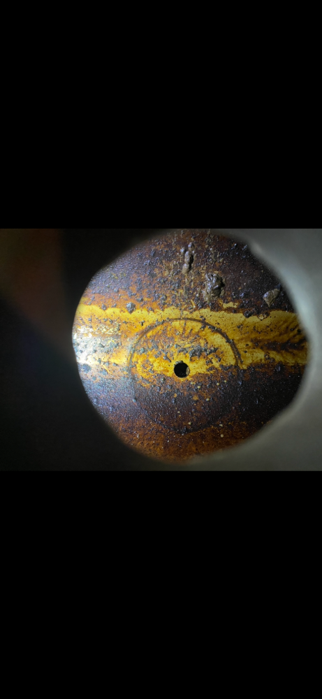

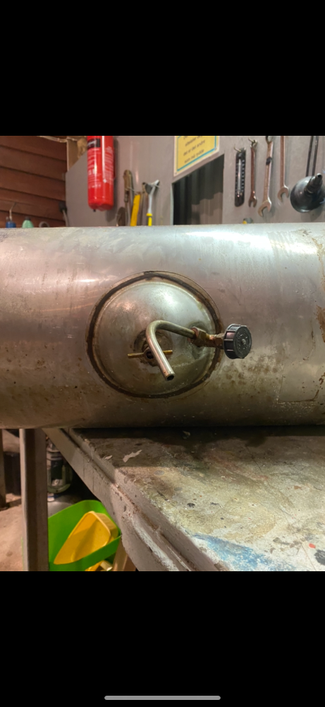

Reed Startet 19.Mars.2022 Link til dette innlegget Startet 19.Mars.2022 Hei. Har brukt vanntrykk og zalo. Sliter med rengjøring. Hva anbefaler de erfarne? Har ikke mulighet for inspeksjonsluker. Kun 2stk. 40mm. Hull. takk for alle svar. Sitér dette innlegget Link to post

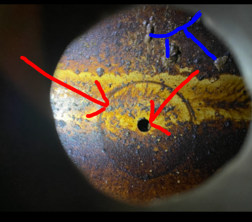

Roger jo Svart 19.Mars.2022 Link til dette innlegget Svart 19.Mars.2022 Hva var årsaken til rengjøringen? Her set det ut som et forsøk med hull sag, som nesten er igjennom. Blå ser ut som rustangrep eller tjære, forsøk å pirke i de. Sitér dette innlegget Kokekyndig maskinist kjent på kysten. Link to post
Reed Svart 19.Mars.2022 Emnestarter Link til dette innlegget Svart 19.Mars.2022 Roger jo skrev 54 minutter siden: Hva var årsaken til rengjøringen? Her set det ut som et forsøk med hull sag, som nesten er igjennom. Blå ser ut som rustangrep eller tjære, forsøk å pirke i de. Hei. Kun inspeksjon og mistanke om at tanken aldri har blitt rengjort siden 80 tallet. Ringen du ser er er en tigsveis. Der er en kopp under for drenering av vann samt dieseltilførsel. Etter mitt syn burde dette være åpent og ikke bare ett hull, men mulig det fungerer godt nok. Sitér dette innlegget Link to post

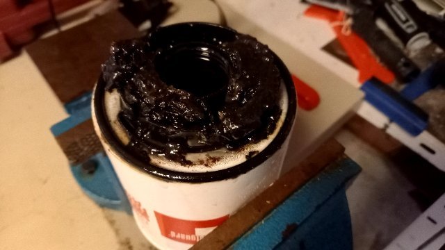

Martine29 Svart 20.Mars.2022 Link til dette innlegget Svart 20.Mars.2022 Du har tanken ute ser jeg. Sett på et mannlokk og få tanken gullende ren. Hvis den ikke har vært renset siden 80 tallet, så holder en skikkelig rens til 2050. Og fiks en skikkelig avtapping i bunn når du først holder på. Har dårlig, veldig dårlig, erfaring med dritt i tank jfr bilde av grovfilter. Sitér dette innlegget Link to post
Roger jo Svart 20.Mars.2022 Link til dette innlegget Svart 20.Mars.2022 (redigert) Reed skrev for 13 timer siden: Kun inspeksjon og mistanke om at tanken aldri har blitt rengjort siden 80 tallet. Ringen du ser er er en tigsveis. Der er en kopp under for drenering av vann samt dieseltilførsel. Etter mitt syn burde dette være åpent og ikke bare ett hull, Enig hulle burde hvert større for å fange opp kondens/vann lettere, det har fungert i 40 år det blir ikke nok kondens/vann til å dyrke dyr hvis en er flink til å sjekke juret for kondens/vann. Vet ikke om jeg hadde spandert en boks eller to Bremserengjøring Art.nr. 36-4550 biltema og risa rundt og høytrykspylt en gang til den ser "bra nok" ut, når det ikke har hvert Diesel dyr der. PS. Fyll diesel bare på helårs anlegg, det er på de sommeråpne en "kan" få noe i tillegg. Redigert 20.Mars.2022 av Roger jo (see edit history) Sitér dette innlegget Kokekyndig maskinist kjent på kysten. Link to post
Komodo Svart 20.Mars.2022 Link til dette innlegget Svart 20.Mars.2022 Mekanisk skrubbing er det beste for å få den ren. Kun kjemikalier gjør bare jobben halvveis. Men stemmer det at tanken er rund, og ikke så stor? Da kan du tromle den og få den helt gullende ren innvendig. Fyll den 1/3 full med glovarmt vann og kraftvask (ikke zalo, den skummer og er ikke like sterk), tilsett en viss mengde 2-5 grus av typen knust masse som brukes ved legging av belegningsstein, og sett hele tanken i en dreiebenk, i en sementblander e.l. og la den gå til den er ren. Sitér dette innlegget Draco 20 blir jolle Skroggjennomføringer og materialkvalitet DIY Badeplattform DIY Anker i syrefast Link to post

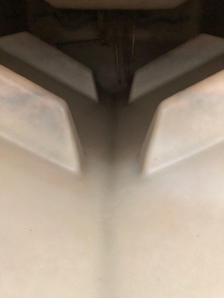

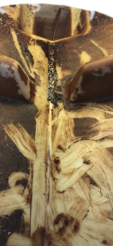

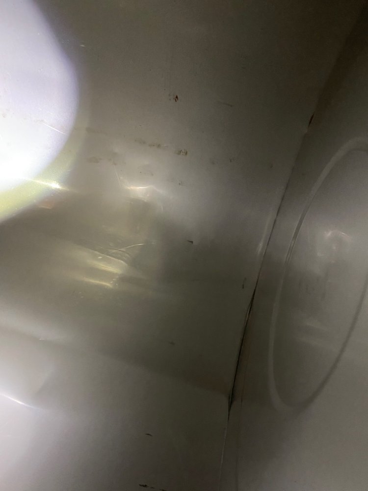

Reed Svart 22.Mars.2022 Emnestarter Link til dette innlegget Svart 22.Mars.2022 Tanken ble gullende ren. Ren kraftvask tok det. Slapp mannhull. Takk for all hjelp. Sitér dette innlegget Link to post
Martine29 Svart 23.Mars.2022 Link til dette innlegget Svart 23.Mars.2022 Her har du virkelig gjort en skikkelig god jobb. Og nå ble jeg motivert til å gjøre det samme. Toppers. Sitér dette innlegget Link to post
Hulda Svart 23.Mars.2022 Link til dette innlegget Svart 23.Mars.2022 Virkelig flott resultat. Hulda får seg en omgang kraftvask utvendig år om annet. Stoffet fra FK gjør virkelig vei i vellinga hos meg. Sitér dette innlegget Link to post
