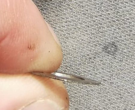

Mastiff Svart 24.Mars.2022 Emnestarter Link til dette innlegget Svart 24.Mars.2022 Jeg fikk en idé som ser til å funke: Jeg stakk innom blikkenslageren og fikk en liten bit 0,5 mm syrefast stålplate. Med hullsag lagde jeg skive som er tynn nok til at låsemutteren låste ordentlig og hard nok til å tåle bruken. Sitér dette innlegget Link to post
