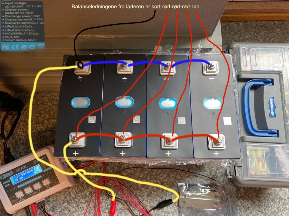

Enzo Startet 24.Mars.2022 Link til dette innlegget Startet 24.Mars.2022 (redigert) Ser dette ut som korrekt koblet når jeg skal toppbalansere denne banken ? Laderen er en HTRC C150 , jeg stiller den som det står i displayet på LIPO balansere, 10.0A Auto Redigert 24.Mars.2022 av Enzo (see edit history) Sitér dette innlegget Link to post
Vestkystseiler Svart 24.Mars.2022 Link til dette innlegget Svart 24.Mars.2022 Du har jo koblet alle cellene i parallell, dersom du skal bruke balanseringsfunksjonen på laderen din må du koble de i serie. Noe annet du kan gjøre, dersom laderen din kan stilles inn på en fast spenning, er å beholde koblingen du har nå, og så stille laderen på 3.65V og la oppsettet stå inntil denne spenningen er oppnådd. Du trenger ikke laderens balanseringsfunksjon. Vil også anbefale å koble pluss-ledningen fra lader til batteriterminalen nederst til høyre (eventuelt koble minus øverst til høyre) Sitér dette innlegget Link to post
Enzo Svart 24.Mars.2022 Emnestarter Link til dette innlegget Svart 24.Mars.2022 Vestkystseiler skrev 1 time siden: Du har jo koblet alle cellene i parallell Aiai se her ja, hva med denne. Sitér dette innlegget Link to post

Enzo Svart 24.Mars.2022 Emnestarter Link til dette innlegget Svart 24.Mars.2022 (redigert) Angående laderen så ble jeg tipset her inne på forumet om å kjøpe den så antar den er korrekt, her er Manual Ellers da, har jeg koblet rett på det siste bildet i post #3 ? Redigert 24.Mars.2022 av Enzo (see edit history) Sitér dette innlegget Link to post
Okkaby Svart 24.Mars.2022 Link til dette innlegget Svart 24.Mars.2022 Enzo skrev 48 minutter siden: Ellers da, har jeg koblet rett på det siste bildet i post #3 ? Det kommer alt an på hva du har satt lader på. Du har oppskrift lengre oppe, på hvordan du får et bra resultat. Bilde 3 viser serie kobling, som er siste del av prosessen hvis du ønsker en optimal ballansering og et batteri som fungere bra og holder lenge. Sitér dette innlegget Link to post
Fantino Svart 24.Mars.2022 Link til dette innlegget Svart 24.Mars.2022 (redigert) Laderen er etter mitt vett perfekt for formålet. Brukte selv 50W versjonen på en 4S3P pakke på 816 Ah. Den kan enten lade pakken koplet i paralell som en celle (1S) uten balanseledninger tilkoplet, ELLER som 4S balance charge med balanseledninger tilkoplet i ‘balance charge mode’. På det siste bildet ser oppsettet korrekt ut men som påpekt tidligere i tråden må lader settes på LiFe og ikke LiPo for å få rett spenning! Resten av info i displayet på lader ser korrekt ut (i balance charge senser den antall celler selv, derav auto nede til høyre i display). Pga stor pakke fant vi det mest hensiktsmessig å lade i parallell til sluttspenning LiFe fordi balanseringsstrømmen ble for snau ift lading som måtte ‘flyttes’ (laderen var opprinnelig kjøpt for RC leketøy.. Men klarte jobben utrolig bra inkl å regulere seg ned når den ble for varm, tok dog sin tid med den store pakken). Redigert 24.Mars.2022 av Fantino (see edit history) Sitér dette innlegget Link to post
Enzo Svart 24.Mars.2022 Emnestarter Link til dette innlegget Svart 24.Mars.2022 (redigert) Fantino skrev 1 time siden: På det siste bildet ser oppsettet korrekt ut men som påpekt tidligere i tråden må lader settes på LiFe og ikke LiPo for å få rett spenning! Resten av info i displayet på lader ser korrekt ut (i balance charge senser den antall celler selv, derav auto nede til høyre i display). Ok supert, jeg var litt usikker på de balanseledningene om de er rett koblet men de er altså det da. Og så sette den på Life og så bare la den stå og gjøre jobben da Redigert 24.Mars.2022 av Enzo (see edit history) Sitér dette innlegget Link to post
